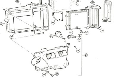

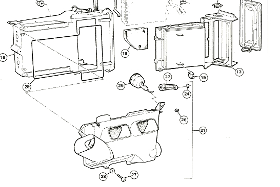

Ne fait pas l'erreur que j'ai fait .. à savoir moteur arrêté si tu actionnes 2 ou 3 fois ton mode_swich tu vas vider ta réserve d'air qui se trouve dans l'aile arrière gauche et tu n'auras plus de ventilation en face avant, ne jamais pousser cette trappe à la main ==> la pièce N° 23 casse voir sur le schéma plus bas.
Comme je n'ai pas voulu démonter le Tableau de bord, boite à gants, console et tout le bor...l on a coincé avec Max la trappe en position ouverte avec une tige et pour arrêter l'air je ferme avec les 2 molettes en face avant c'est très efficaces et rapide.
Sinon regarde ton mode switch s'il fuit pas et toutes des durites qui arrivent dessus ou plus rarement ton reversoir ..
il y a des kit de joints pour le refaire chez John.
