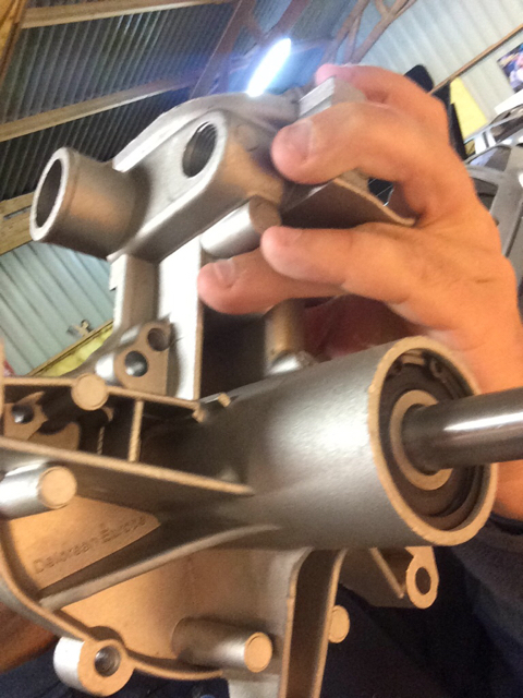

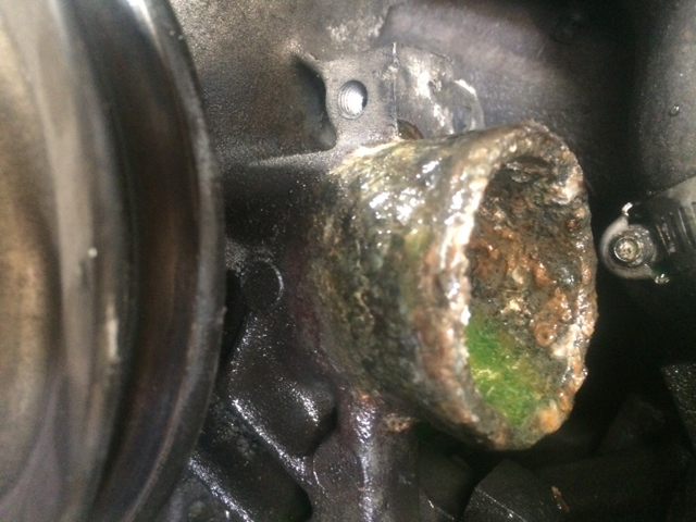

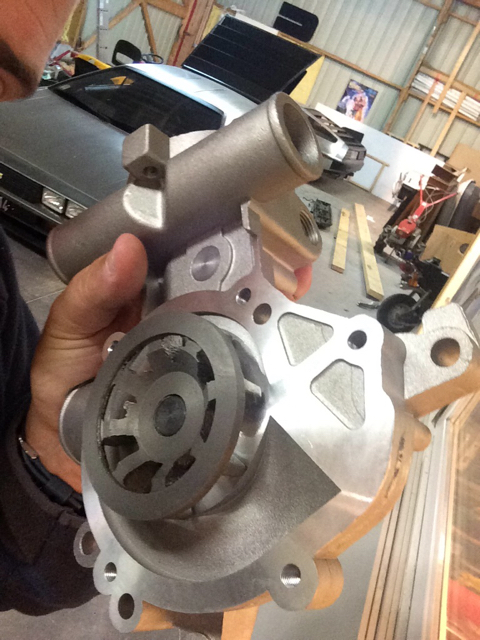

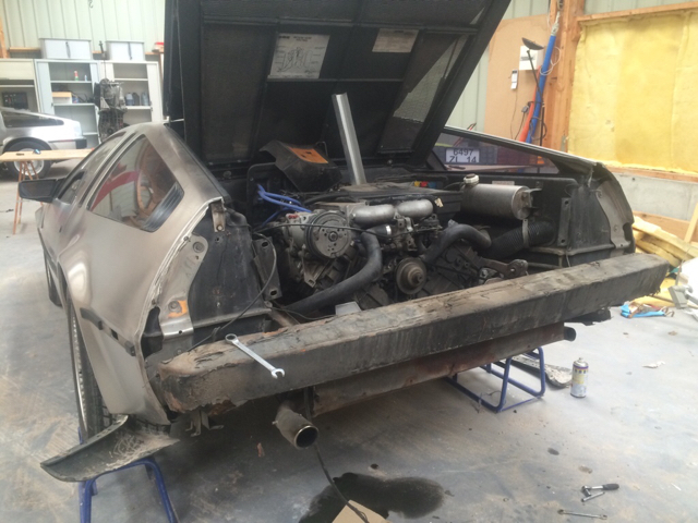

Bon donc avant de vidanger mon liquide de refroidissement j'ai mi un truc qui déterge a fond.
Ca en a fait fuir la pompe a eau. Du coup faut changé.

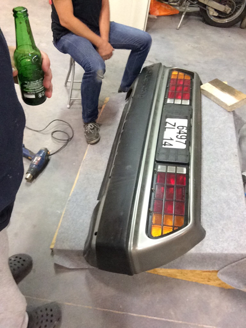

J'en profite pour redresser mes pars chocs et je les repeindrai peut etre ...

Profite de changer les courroies, contrôle les roulements des tendeurs de la courroie de clim (bruit),
le joint spi de vilebrequin si il fuit, change le ;)
Refait la plaque thermique à neuf et change la visserie par de l'inox
Nettoie le bas moteur avec de l'essence et une brosse :mrgreen:

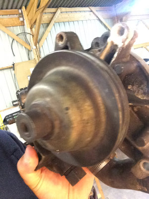

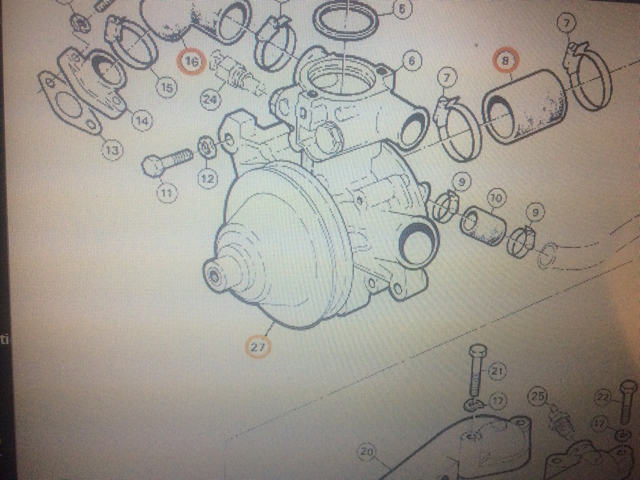

Bon j'ai un soucis maintenant car il faut que j'arrive a demonter la poulie
quelqu'un sait comment on fait?
je me suis pris la clé dinamo sur le pied a cause de cette chose ! ca me lance
Re: Guillaume - VIN 6497
Messagepar jojo » Jeu 20 Aoû 2015 à 22:33
Messagepar jojo » Jeu 20 Aoû 2015 à 22:34
j'avais commandé la piece 27 donc je pensai que tout etait dessus avec la poulie , ba non
Messagepar michel » Jeu 20 Aoû 2015 à 22:59
Il te faut une presse.
michel
Messages: 646
Localisation: TARBES (FRANCE)
Messagepar jojo » Jeu 20 Aoû 2015 à 23:03
j'ai une presse , et faut presser ? mais ou?
Messagepar jojo » Ven 21 Aoû 2015 à 00:04
Au milieu. Ok. J'essaillerai ca demain. J'ai cru que c'etait solidaire.
