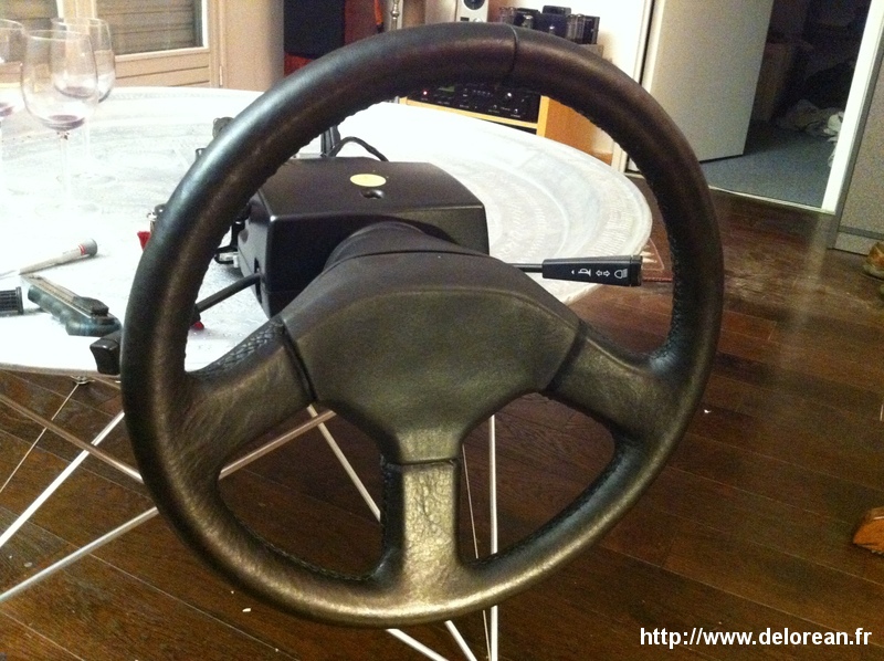

Le cuir etait sec, racorni et surtout ouvert largement coté gauche.

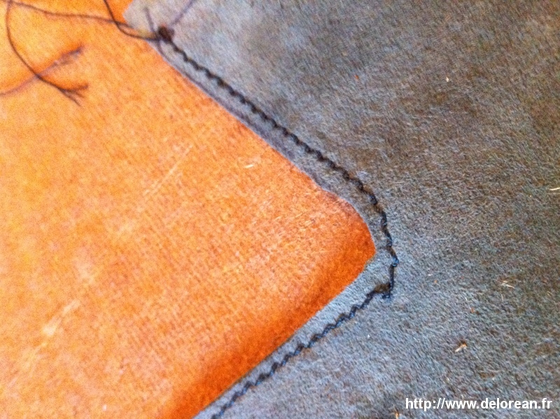

Couture machine:
Fil DMC comme il se doit.
Aiguilles special cuir.

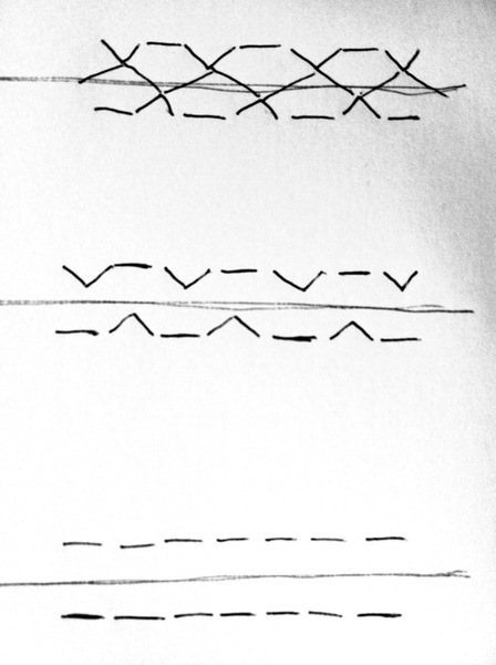

Schema piqures:
Il faut savoir que la couture complexe que l'on voit est en fait la reunion par un point zigzag des coutures faites a la machine sur les deux bords.
Merci a Sophonie qui lors d'une conversation maintenant ancienne m'avait indiqué cela.

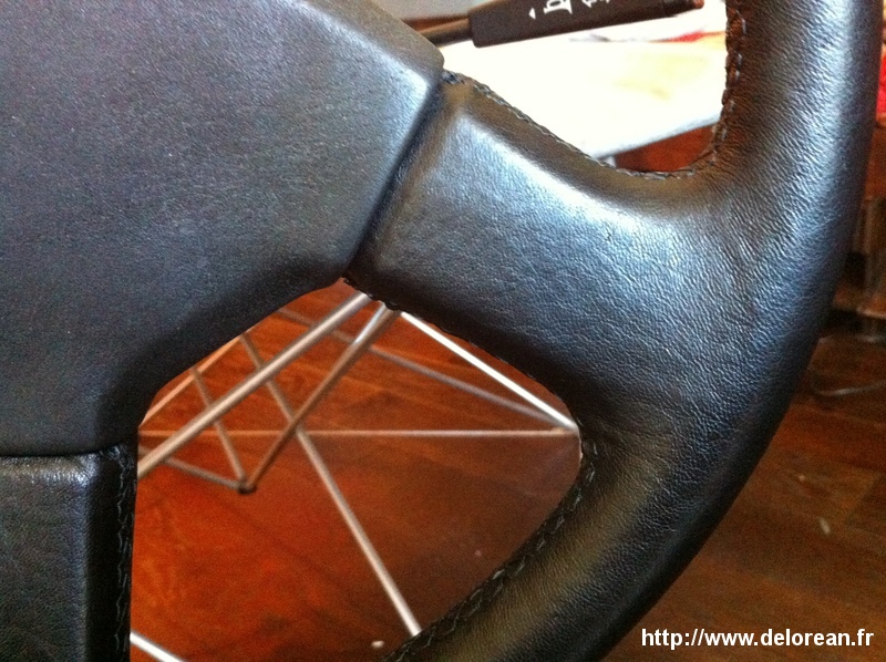

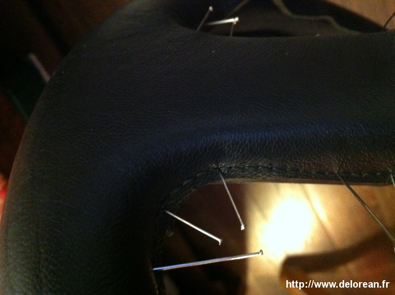

Placement, epingles:

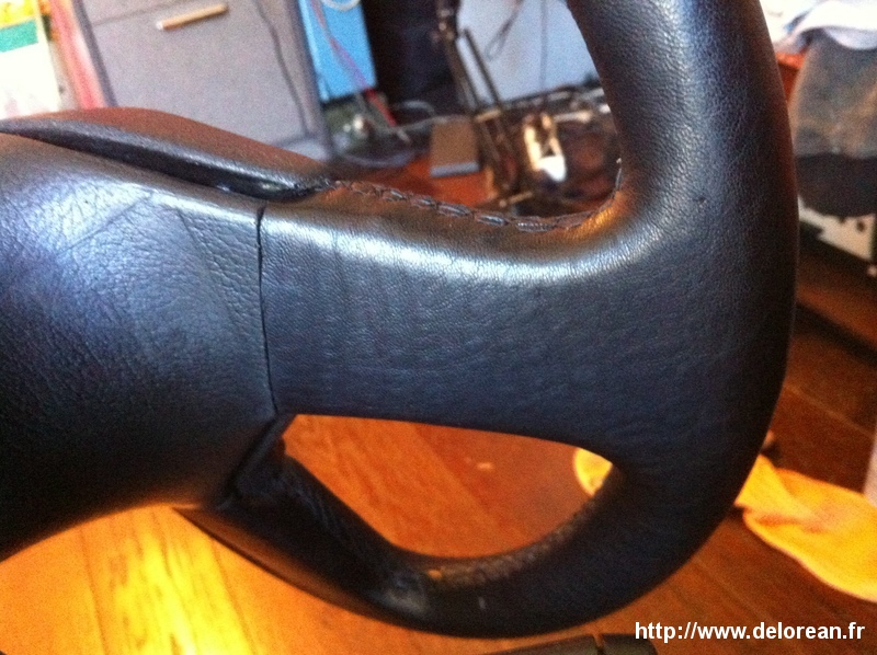

Final:
Final arrière:
Final, detail:
Je dois dire que je suis tres satisfait, je m'attendais a un foirage total mais c'est tres bien.
La seule visite de ma vie a un sellier m'a laissé une impression de truc cher et de mauvais resultat. Je fais donc les choses moi meme.
Par contre c'est 5/6h de boulot non stop.
J'essayerai de faire un how-to a l'occasion.
La seule erreur est de ne pas avoir collé les branche sur le volant (comme a l'origine), la jonction des branche est concave et flotte un peu.
Mais je pense pouvoir glisser un peu de colle sans rien defaire.
