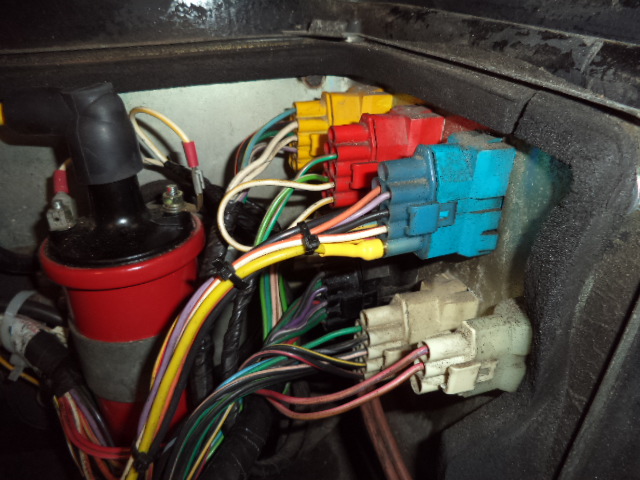

Raphaël, Pour éviter de rentrer dans l'habitacle pour chercher le +12V pour l'exitation de l'alternateur à ton avis, je le prendrai sur la borne 3 de la fiche jaune dans le compartiment moteur celle qui va au ballast ?
Cette borne est alimentée via le relais et sous tension dès contact mis.

Messagepar Stainless » Jeu 21 Aoû 2014 à 18:23
normalement le fil brun d'origine est un (+) après contact.
s'il a été éliminé, tu peux le retrouver depuis la borne bleue en N°27 : http://www.stainlesswings.fr/membres/do ... 457977.pdf

Messagepar claude16 » Jeu 21 Aoû 2014 à 18:46
Je viens de regarder, l'emplacement sur la fiche est vide, pas de bidule pour le sertir, tu as une idée (tu en as toujours !)

Messagepar Stainless » Jeu 21 Aoû 2014 à 20:56
provisoirement; tu peux en effet piquer un 12v après contact sur le ballast (fil blanc), ou une des fiches de couleur. mais pour avoir un truc propre et conforme, je retirerais le panneau derrière els sieges pour tirer un cable comme à l'origine

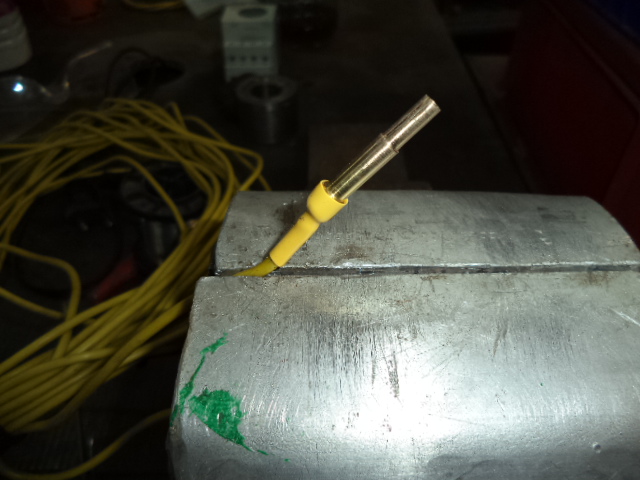

Messagepar claude16 » Ven 22 Aoû 2014 à 17:43
Bon, j'ai résolu le problème de broche, j'ai trouvé un bout de laiton de 10mm passé au tour à 4mm, un trou de 3,2mm, un coup de dremel pour créer une fente et donner un peu de ressort et le tour est joué, demain je soude le fil et hop, encore un truc de fait.

Messagepar claude16 » Sam 23 Aoû 2014 à 11:56
Voici la broche ajoutée au connecteur pour l'excitation de l'alternateur Valeo.
claude16
Messages: 673
Re: Claude VIN 16991
Messagepar Domi » Sam 23 Aoû 2014 à 16:09
Vraiment propre ton montage, merci pour le partage des photos :wink:
