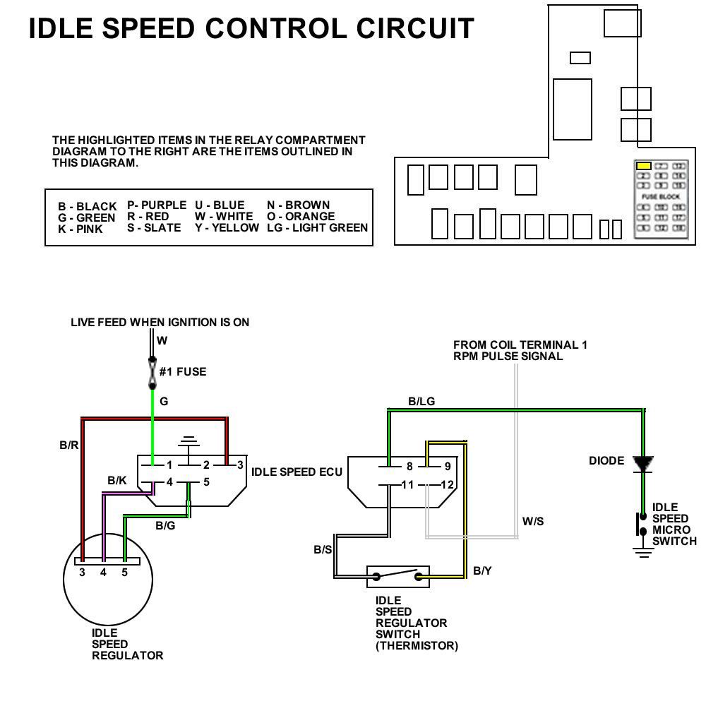

par contre , je crois avoir un soucis a mon ecu, je m'explique.
Depuis que j'ai l'auto, par moment, j'ai le ralentit qui grimpe a 2500 tr
et qui varie et qui se restabilise vers 1000tr/minutes.
j'ai penser un un mauvais contact sur les fiches de mon ecu.
je jette un œil et remarque que j'ai un pont ou plutôt un fils bourrer entre les bornes mis a la vas vite entre ma borne 9 et 11 de ma fiche.
je le retire, démarre ,et la direct 2500 tr minutes.
je le remet, on est de nouveau à 1000 tr minutes.
http://www.delorean.fr/membres/docs/3_1195250898.jpg
Messagepar Stainless » Jeu 04 Avr 2013 à 21:21
ça veut dire que ta sonde est débranchée ou HS.
je parierais plutot pour la cosse débranchée ou juste oxydée.
Messages: 22858
Messagepar nikelman » Jeu 04 Avr 2013 à 21:38
si je ne me trompe pas, je crois que c'est la numéro 31 sur ce plan.
Messagepar Stainless » Jeu 04 Avr 2013 à 22:20
c'est bien ça
