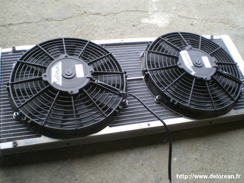

Messagepar vincent30 » Dim 21 Oct 2012 à 20:24
petit travaux du WE
Un petit radiateur tout neuf , 2 ventilos et quelques heures de boulot.
C'est plus leger, ca passe mieux, ca fait moins de bruit et beaucoup moins de baisse d'intensité au déclenchement .
