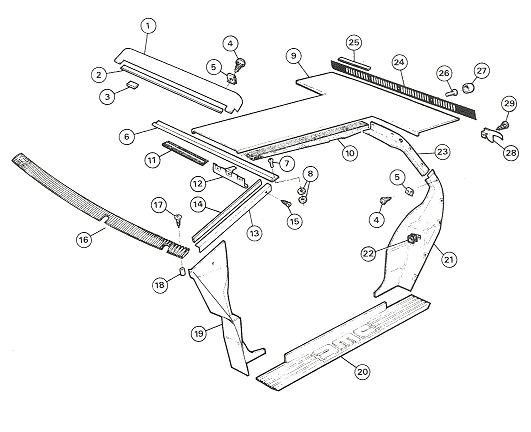

Hey les démonteurs de l’extrême, j'ai une petite question pour vous !
Toutes les vis qui tiennent ma grilles en dessous du pare brise sont rouillées et cassées dans leur filetage. Il faut donc que je perce et remette les même sortes de prisonniers
Ma question est donc a titre indicatif: savez vous par ou on peut avoir les filetage ( 18 sur le dessin) par le dessous ? j'espère avoir été assez clair...
Messagepar ylric » Sam 09 Fév 2013 à 01:08
18, c'est juste des entretoises qui se tiennent entre cette grille et la fibre, pour la garder à distance.
Les vis sont vissées directement dans la fibre. Remets les même en inox avec les filets mouillés de silicone.

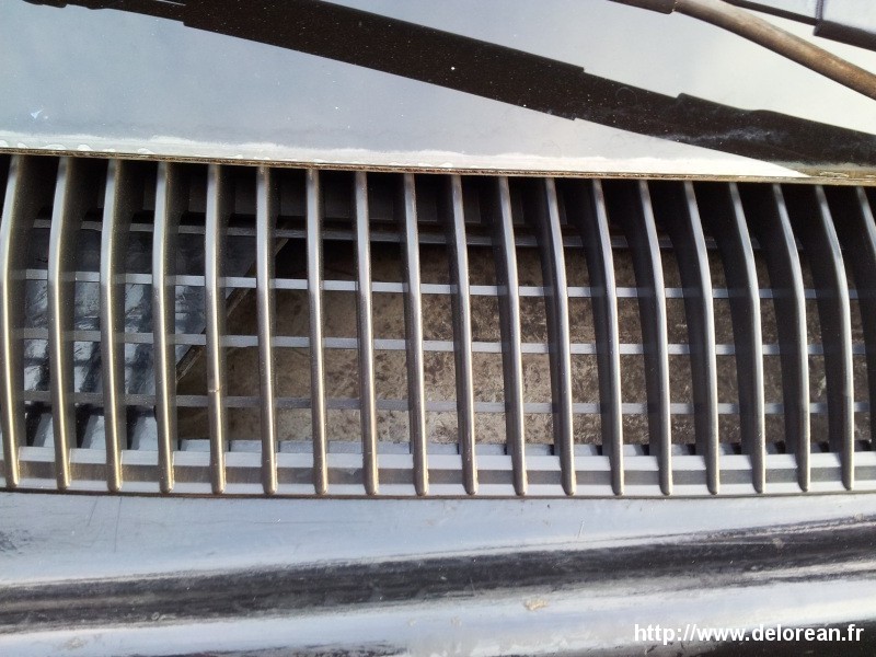

J'en profite aussi pour vous faire part de ma bonne surprise lors ce que j'ai reçu ma grille de pare brise.( n°16 de la fiche ci dessus) Celle ci à été améliorer pour ne plus laisser passer les feuilles qui se logeaient ensuite dans la ventilation. En plus elle est de bien bonne qualité ^^
