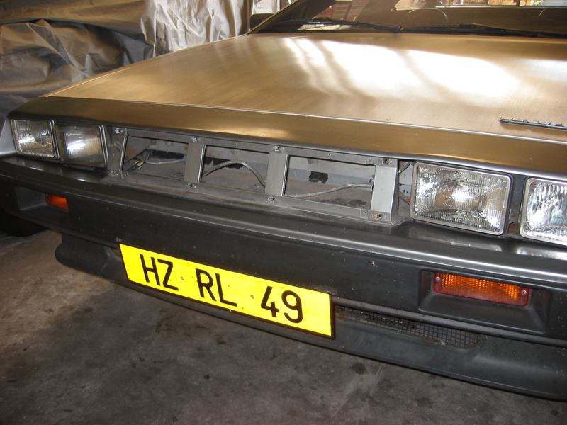

Reprise du boulot ! Apres un ete chaud, on demonte les parechocs :
La calandre. Il ne faut pas hesiter a tirer dessus et ca vient
Les phares. Il faut tirer sur le bouclier pour accerder aux vis et pour tirer les 2 caches chromés :

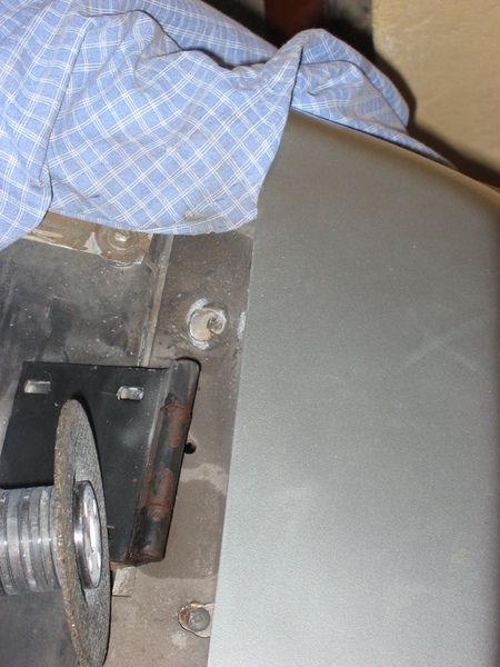

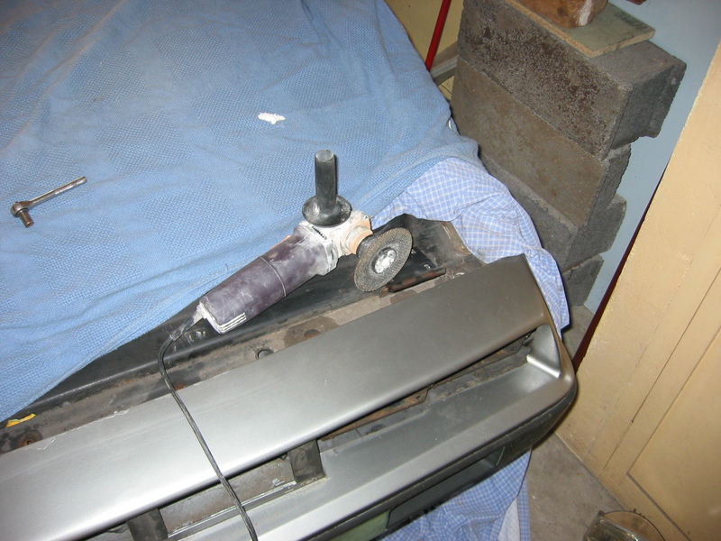

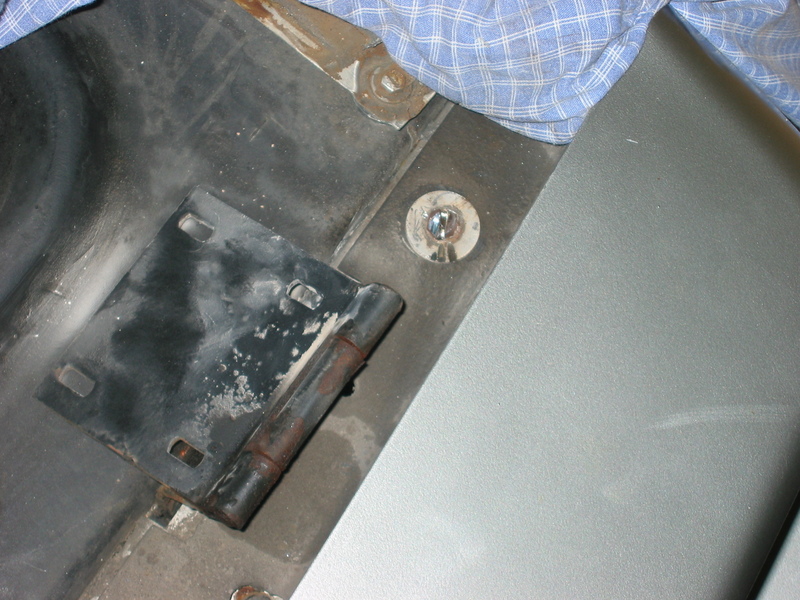

On accede donc maintenant aux vis du dessus. 3 contre ecrous on casses. Une vrai galere a enlever.
Les 2 premier, j'ai pu maintenir avec une pince et un tournevis. Le dernier c'est mort. Meuleuse obligatoire :
Tous ca a 0,5 cm de l'aile et du parechocs .... Un vrai bonheur... Mais je l'ai eu sans rien casser !

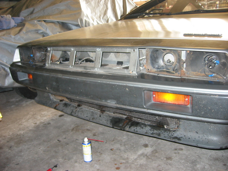

Mainetnant il reste a demonter les 2 gamelles de phares pour acceder aux pates de fixations du haut.
Par contre les 5 vis de la grille sont bien partie. Sauf une ou j'ai utilise la fameuse clee de 14 ;)
