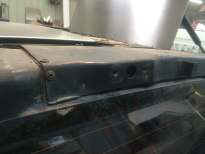

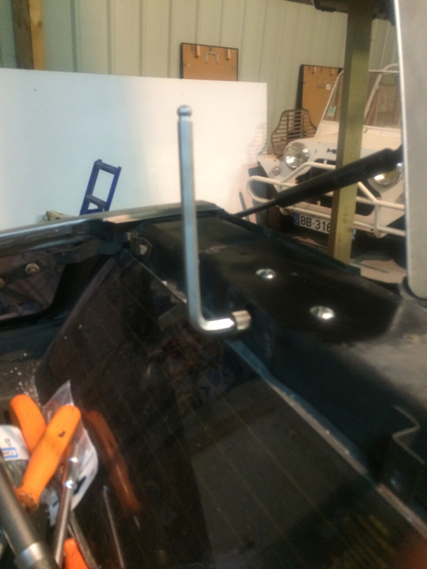

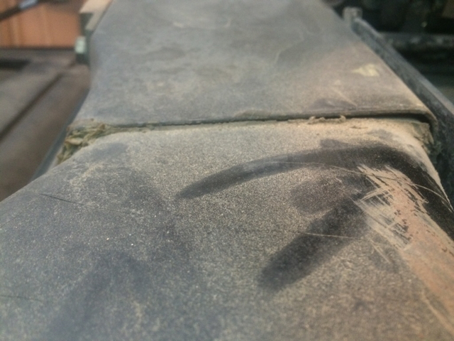

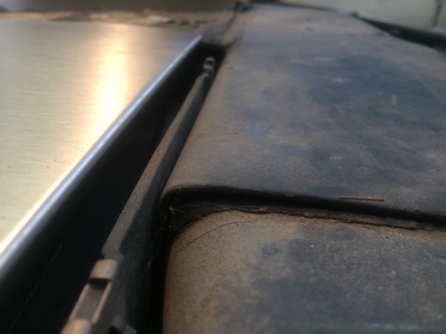

Renaud a su refaire une barre made in france.
Le probleme c'est que tout est decalé et que l'ancienne barre frottée sur haut. On le voit bien sur la photo.

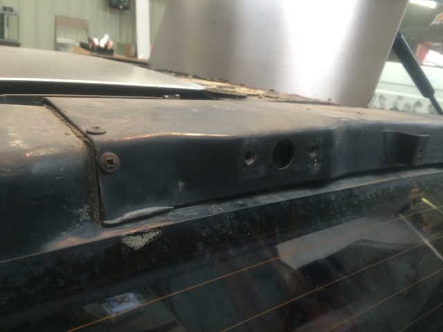

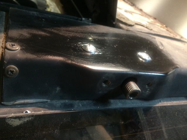

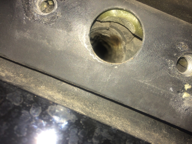

Il y a deux pauvres vis qui retiennent la plaque ou on fixe la barre. Et j'ai peur que tout s'arrache.

Messagepar Stainless » Dim 28 Déc 2014 à 20:38
Tu perces la tôle et tu mets de grosses vis dans la fibre, c'est suffisant. de part et d'autres de la fixation de la barre. parfois on en met aussi une grosse qui traverse carrement le toit
Re: Guillaume - VIN 6497
Messagepar Stainless » Dim 28 Déc 2014 à 20:43
illustration ici viewtopic.php?f=6&t=1507&start=90
mais c'est extreme; 2 grosses vis parker placées horizontalement de part et d'autre suffisent ce qui evite de percer le toit de part en part ni demonter les headliner

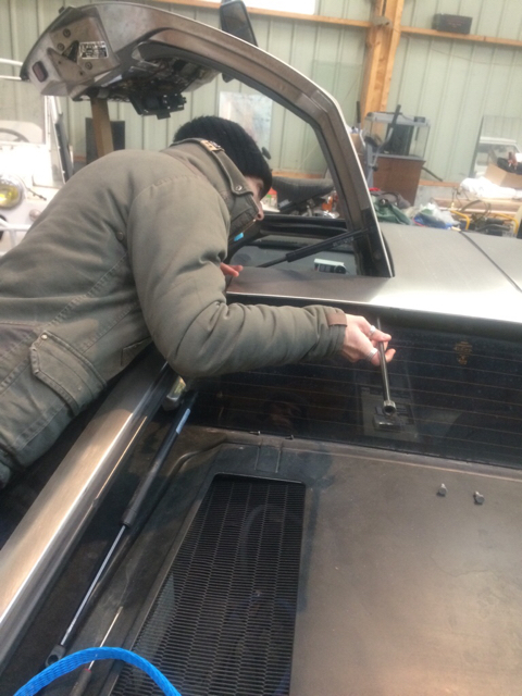

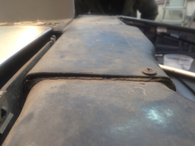

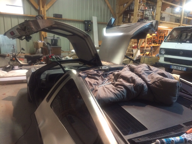

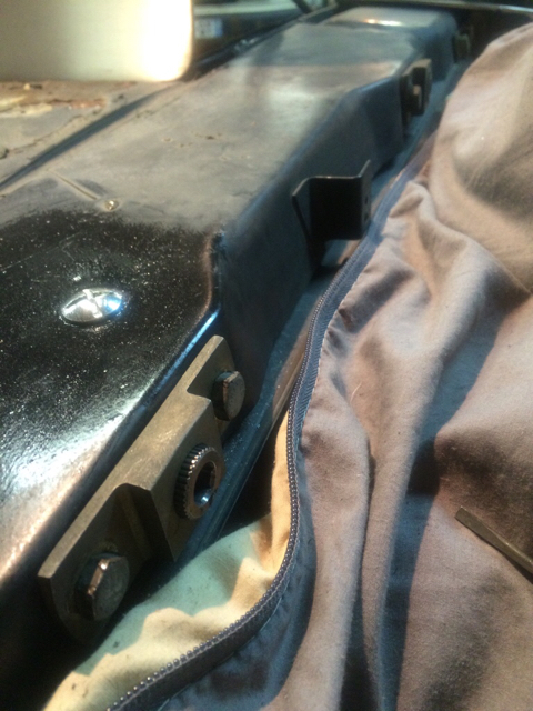

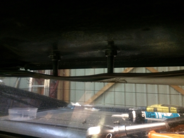

Donc j'ai boulonné avec deux gros trucs. Ca a remis tout en place. La barre est bien dans son axe. Tout seul je n'ai reussi a tendre suffisamment mais c'est déjà un début la porte s'ouvre toute seule ! Pfiou. J'ai coupé les tiges filetées au raz et j'ai pu remetre les plafoniers ... Je vais pouvoir rouler
Messagepar jojo » Jeu 01 Jan 2015 à 20:36
J'ai oublié les rondelles !
