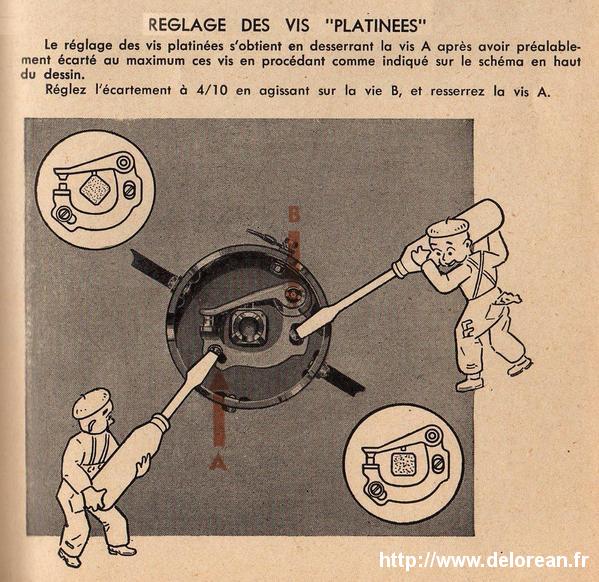

nan j'ai pas le temps, j'arrive pas à regler le dwell sur mes vis platinées :P
Messagepar jojo » Mar 03 Fév 2009 à 19:10
Stainless a écrit:nan j'ai pas le temps, j'arrive pas à regler le dwell sur mes vis platinées :P
:lol: :lol: :lol:
Messagepar ylric » Mar 03 Fév 2009 à 23:23
Pardon d'insister mais toutes ces vis sont patinées, lesquelles règler :?
Messagepar doc.63 » Mer 04 Fév 2009 à 06:27
moi c'est dans la neige que ça va patiner ce matin ... :?
Messagepar MARCUS » Mer 04 Fév 2009 à 22:02
Patiner les vis avec un peu d'huile de coude et ça va briller... :lol: :lol: :lol:

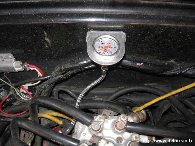

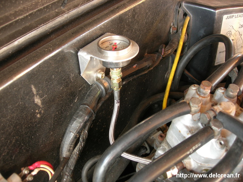

le bidule du jour ( j'entends dejà le "à quoi ca sert?" :mrgreen: ).
je peux le raccorder indifférement à la pression d'alim, de controle ou de cadence.
ps. pas de probleme de WUR finalement; c'etait le fil de la sonde Lambda mal sertie.... le genre de connerie qui rend fou.

Qu'est-ce que tu veux dire avec pression de cadence? Il s'agit de celui de repos?

Messagepar Florent » Ven 27 Mar 2009 à 09:58
Pas de trou!
C'est l'emplacement du "crochet" de capot d'origine ;)

iudexmaximus a écrit:Qu'est-ce que tu veux dire avec pression de cadence? ?
en fait en piquant la mesure sur l'entrée de la vanne de cadence, on observe un truc marrant, la pression oscille avec tant de vitesse et d'amplitude que l'aiguille vibre ( si vite qu'on ne la voit presque pas , et ca résonne dans la cloison lol )
en piquant sur l'idf, on a la pressio nd'alim et de repos, etc..
en prenant au somemt du doseur, la pression de controle.
ca me permet entre autres choses, de faire des experiences
