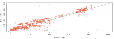

C'est surtout l'aspect neuf qui l'intéressait. De toute façon, il n'y a pas vraiment de matching number pour les Delorean et suivant le VIN, il n'y a pas de papier d'époque qui dit quel numéro de moteur du devrait avoir.
J'avais fait ce graph avec le numéro de moteur en fonction de l'ordre de production (~VIN).

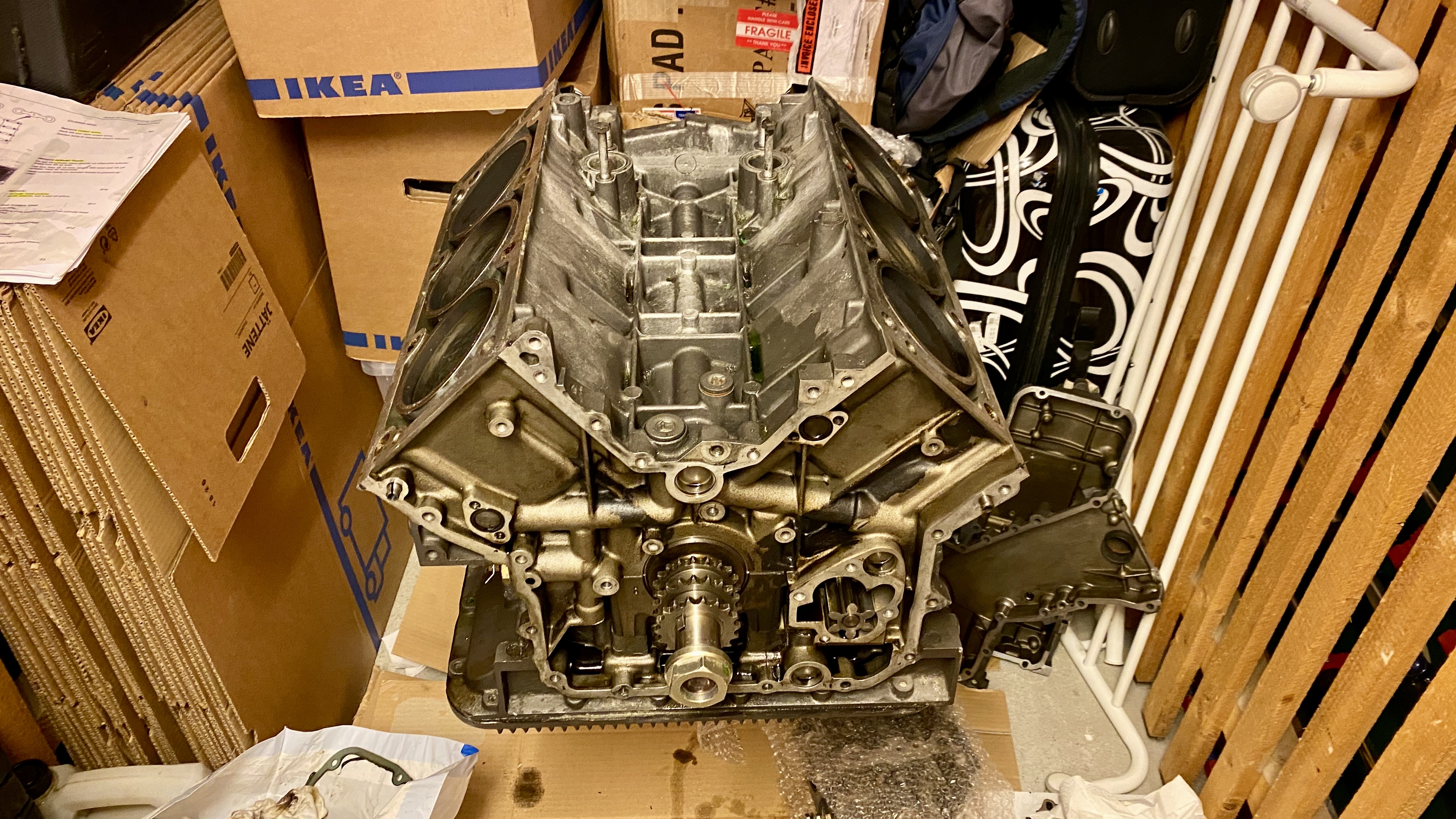

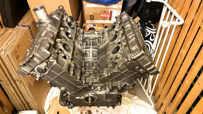

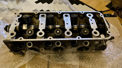

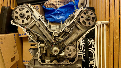

Démontage du bloc moteur.

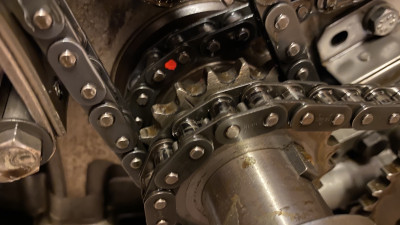

On commence par retirer les caches pour accéder à la distribution. Elles est en tres bon état. Elle avait été refaite il n'y a pas longtemps.
Puis on démonte les culasses. C'est assez noir, surtout vers les sorties d'échappement.

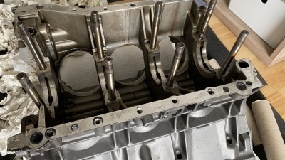

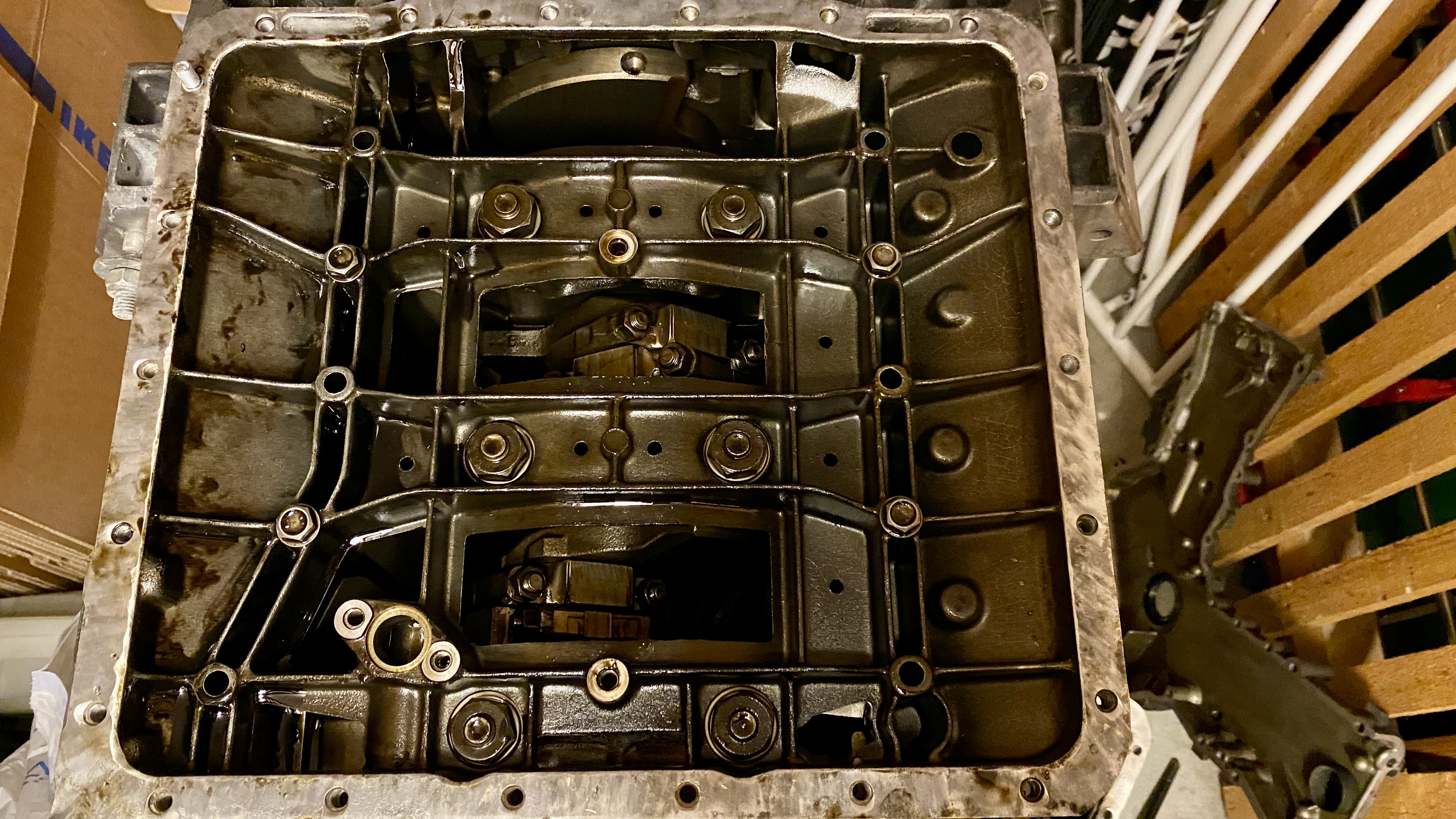

On retourne le tout pour accéder aux visses qui retiennent les pistons.
Et on sort les pistons.

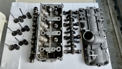

Démontage et inspection des culasses.
Elles ont l'air en bon état, les soupapes ne sont pas tordues. Il faut juste bien les nettoyer.
