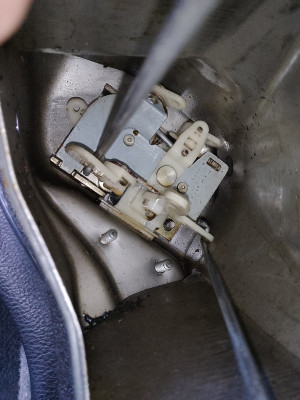

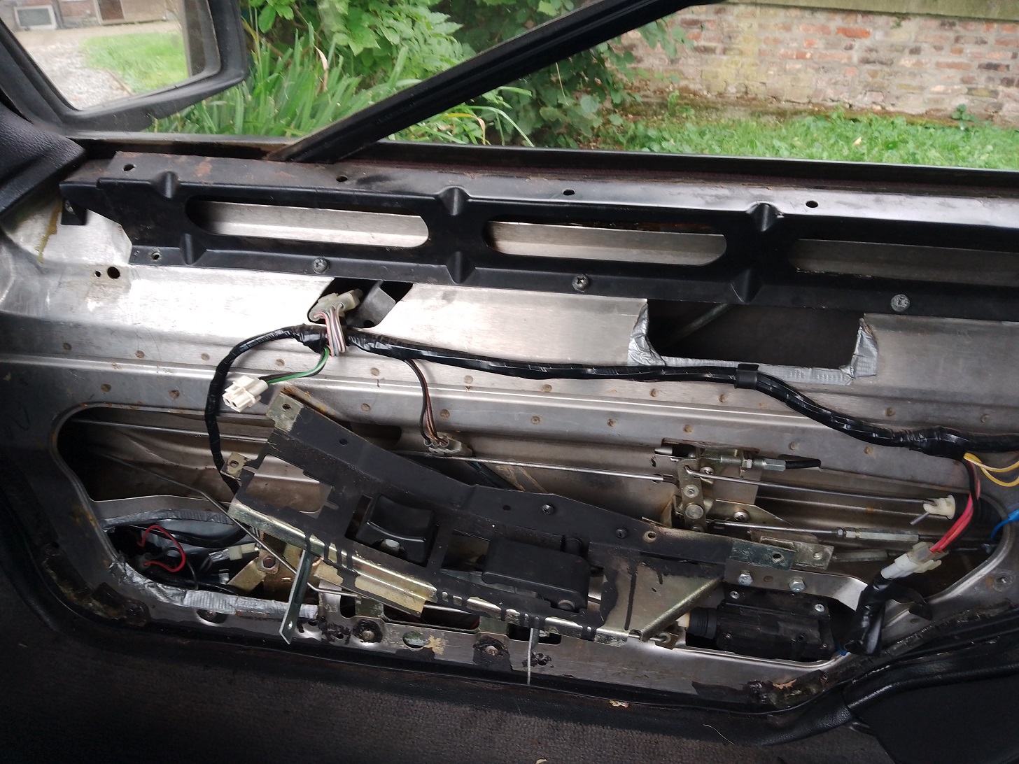

Bon et bien, porte toujours bloquée.
J'ai viré toute la garniture et impossible d'ouvrir....
La porte se débloque sur l'arrière (côté serrure) et reste bloqué côté coffre...

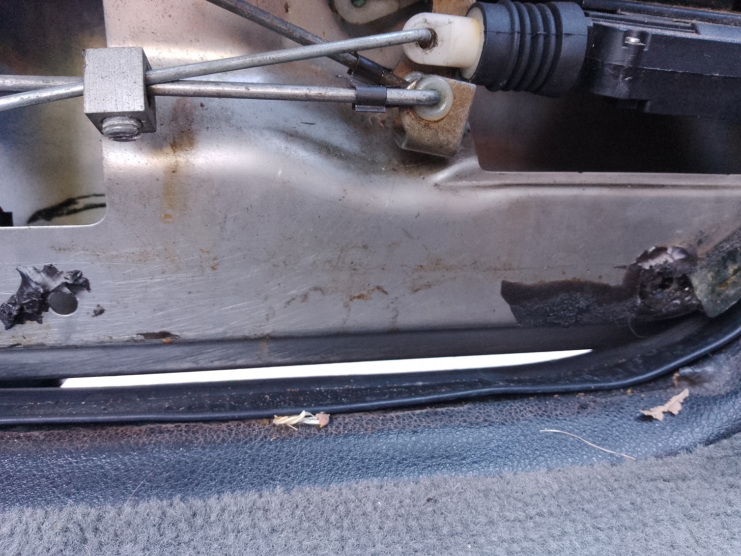

Messagepar LaurentC » Jeu 04 Sep 2025 à 18:14
C’est la tringlerie de verrouillage qui est mal réglée. Si tu appuies sur le bouton de verrouillage depuis l’intérieur, tu vas voir des tirants bouger dans la porte. Ce sont ceux qui vont vers l’avant qui doivent être réglés. Tu peux essayer de tirer dessus pour débloquer la porte

Messagepar zibal » Jeu 04 Sep 2025 à 18:18
Oui, je les vois bouger quand je joue avec le bouton.
J'ai essayé de tirer dessus pour débloquer, mais rien ne change.
Faudra que je regarde où les régler.

Messagepar LaurentC » Jeu 04 Sep 2025 à 18:34
Les tringleries dans ces portes sont loin d’être intuitives!
Tu peux aussi pousser sur l’avant (et l’arrière) de la porte de l’extérieur pour bien la remettre en position fermée avant de tirer sur les tirants. Elle s’est peut-être ouverte juste un peu et maintenant force sur le mécanisme de verrouillage. Je suspecte que le stricker ne soit pas bien aligné.

Messagepar zibal » Ven 05 Sep 2025 à 15:58
C'est un vrai cauchemar ce problème. Je crois que je vais y aller à la disqueuse :-)
J'ai viré tout à l'intérieur et joué avec les tigettes, mais aucun déblocage pour l'instant....

Messagepar Stainless » Sam 06 Sep 2025 à 17:00
dans ce cas c'est la gâche complète qu'il faut changer, c'est que du plastique et ça s'use
Re: Zibal VIN2031
Messagepar zibal » Dim 07 Sep 2025 à 17:31
Stainless a écrit:dans ce cas c'est la gâche complète qu'il faut changer, c'est que du plastique et ça s'use
oui mais pour la changer, il faut que la porte soit ouverte non? :-)
