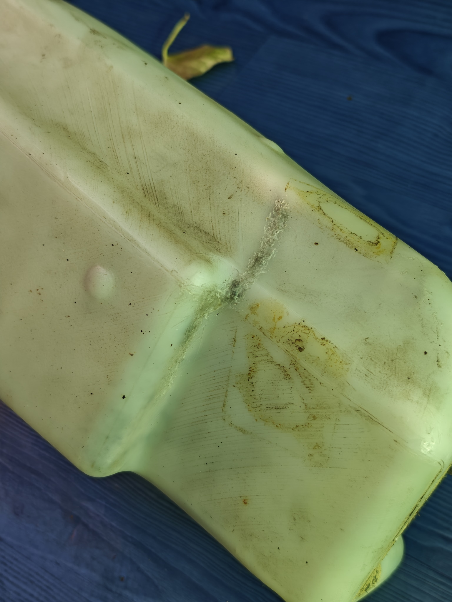

Aujourd'hui j'ai changé mon moteur de lave-glace et j'ai viré et nettoyé le réservoir de lave-glace. Il était cassé sur toute une ligne. J'ai fais un apport de matière plastique et au fer à soudé pas trop chaud j'ai pu tout colmater et c'est niquel.
Reste à réparer la boite de protection en plastoc puis la remettre.

Kaaes a écrit:Aujourd'hui j'ai changé mon moteur de lave-glace et j'ai viré et nettoyé le réservoir de lave-glace. Il était cassé sur toute une ligne. J'ai fais un apport de matière plastique et au fer à soudé pas trop chaud j'ai pu tout colmater et c'est niquel.
Idem aussi après la sortie en Bretagne, j'ai changé les mousses qui protègent le plastique en espérant que ça ne recommence pas...
