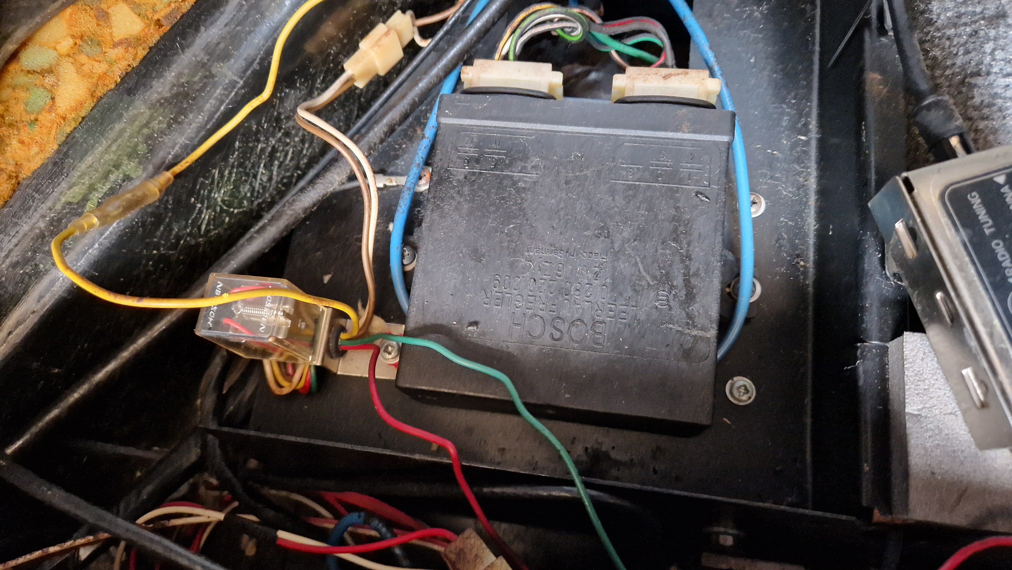

En attendant ma batterie de remplacement qui j'espère va résoudre mon soucis de démarrage, j'ai pris le temps d'inspecter un peu plus en détails les circuits électriques de la bête...
- j'ai découvert un fils de masse à moitié cramé près du réservoir. Il sort du faisceau alimentant la pompe à essence et le flotteur et est relié tout seul sur l'entrée du réservoir (trou de la trappe à essence). Ca n'a pas résolu mon problème, mais je ne sais pas à quoi cette masse est reliée. Si quelqu'un sait..
- De plus, à quoi sert ce petit boitier transparent à côté de l'ECU de ralenti ? (si je dis pas de bêtises) Le fil rouge qui en sort à un petit porte fusible en plastique blanc qui était cassé et du coup le fusible s'était barré...
- J'ai également ce boitier qui était planqué sous la moquette près de la pédale de frein. Je ne comprends pas ce que c'est non plus...
Merci pour vos lumières.

Messagepar Kaaes » Dim 01 Sep 2024 à 21:19
Salut,
Pour ta 1ere photo un peu compliqué avec une photo serrée comme ça, il y a plein de masses dans ce coin là, essaye de nous faire une photo plus large, à quoi il est connecté à l'autre bout ?
Pour ta 2e photo le petit boitier transparent c'est le relai de l'antenne électrique.
Le boitier jaune c'est pas d'origine ça, c'est marqué que ça contrôle la pression, mais laquelle lol ?

Messagepar Stainless » Lun 02 Sep 2024 à 08:25
le boitier, c'est un regulateur de vitesse. tu vois aussi un capteur ajouté sur la pedale de frein

Messagepar Nicos1912 » Lun 02 Sep 2024 à 19:35
Salut,
Merci pour vos retours. Ca me rassure pour le fusible du petit relais.
Pour le fil de masse, c'est le seul qui part du faisceau de la pompe à essence et qui est raccordé près de l'entrée du réservoir. Toutes les autres masses semblent rassemblées en un point sur l'extrémité avant du châssis (près d'un ventilateur)
Après, ça n'a rien changé à mon problème, mais c'était juste par curiosité pour savoir à quoi il correspondait.
Pour le boitier, je pense que je vais le virer si c'est juste électrique... Aucun intérêt de me trimbaler avec ça près des pédales.

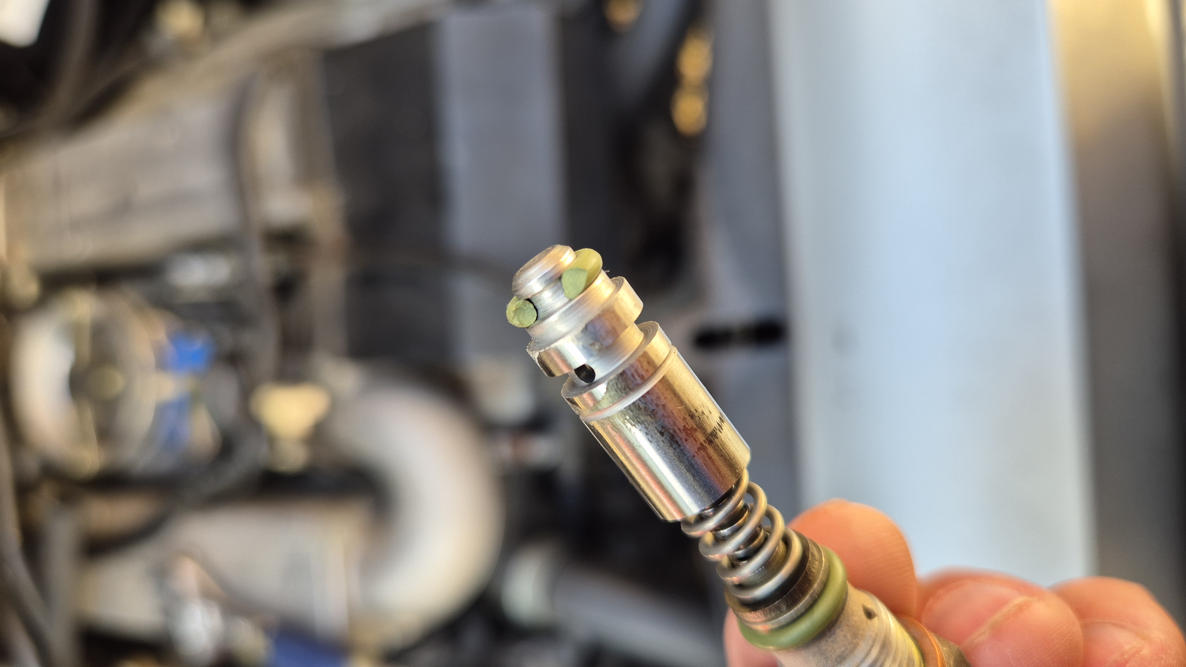

Messagepar Nicos1912 » Jeu 17 Juil 2025 à 12:15
Bonjour à tous,
Des nouvelles de VIN 5666 :
Suite à des pb de démarrage à chaud ( au bout de 1 à 2h) j'ai remplacé l'accumulateur d'origine, les joints toriques et le clapet de la pompe à essence. Je n'ai pas vraiment ressenti de changement flagrant avec toujours quelques difficulté à chaud.
J'ai récemment refait la richesse, et maintenant elle ne démarre plus à chaud au bout de 3 à 5 min… (ou avec vraiment de la peine). J'ai aussitôt pensé à un excès de richesse et je l'ai donc refaite au mieux (mais j'ai pas de dwellmètre...) Mais sans succès...
Est-ce normale d'entendre l'accu claquer assez bruyamment pendant environ 40 secondes après l'arrêt ? (je n'avais pas ce phénomène avec l'ancien)
De plus, j'ai parfois des montées de régimes au ralenti (1500 trs/min) qui finissent par ses stabiliser à 750 trs/min, mais c'est pas tout le temps...
Merci pour votre aide
Nicos1912
Messages: 47
Inscription: Mer 01 Oct 2014 à 16:04
Re: Nico VIn 5666
Messagepar Stainless » Jeu 17 Juil 2025 à 15:13
tu as la réponse ; si l'accumulateur fait du bruit, c'est qu'il se détend.. donc qu'il se vide. la cause est probablement les joints toriques mal remontés.
le fait est que la pression retombe en qques minutes, d'ou les démarrages difficiles.
quand ce sera résolu, ( et controlé avec un mano), il faudra reprendre le reglagee de richesse ( au dwell et pas au pif).
investissez dans ces 2 appareils peu couteux et vite rentabilisés en terme de temps et d'agacement. on ne fait pas grand chose sans ces outils.
Messages: 22867
Re: Nico VIn 5666
Messagepar Nicos1912 » Jeu 17 Juil 2025 à 17:42
Et bien tu avais raison :
Joints neufs d'à peine 6 mois... formidable.
Je comprend mieux maintenant le coup du bruit de l'accu.
Je viens de commander un multi mètre dwell (et des nouveaux joints du coup !) et je vais regarder pour un mano.
Merci pour tes lumières en tout cas, comme toujours. :ios_22:
