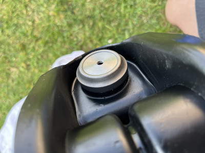

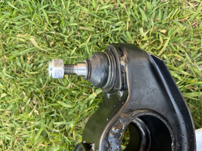

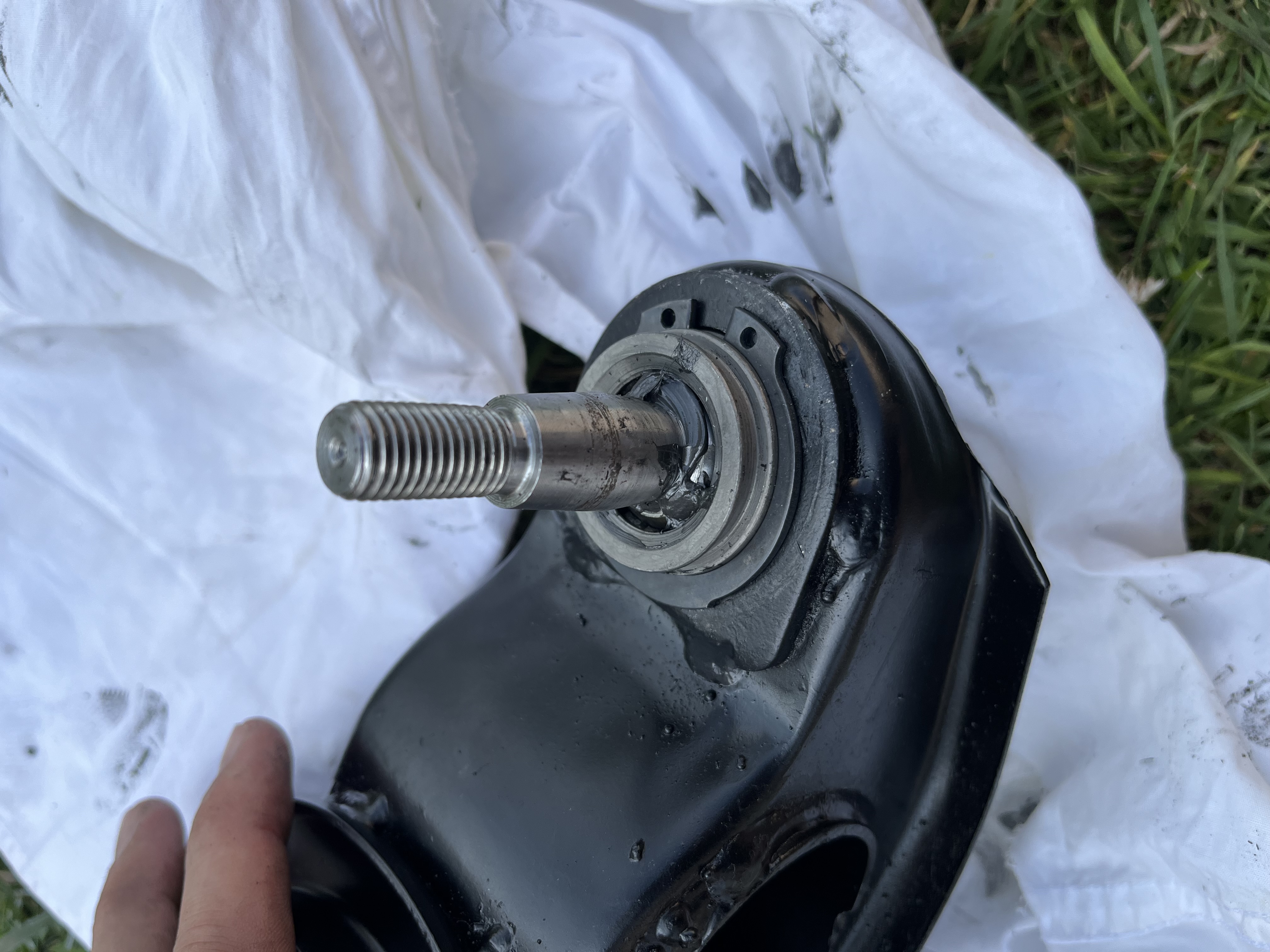

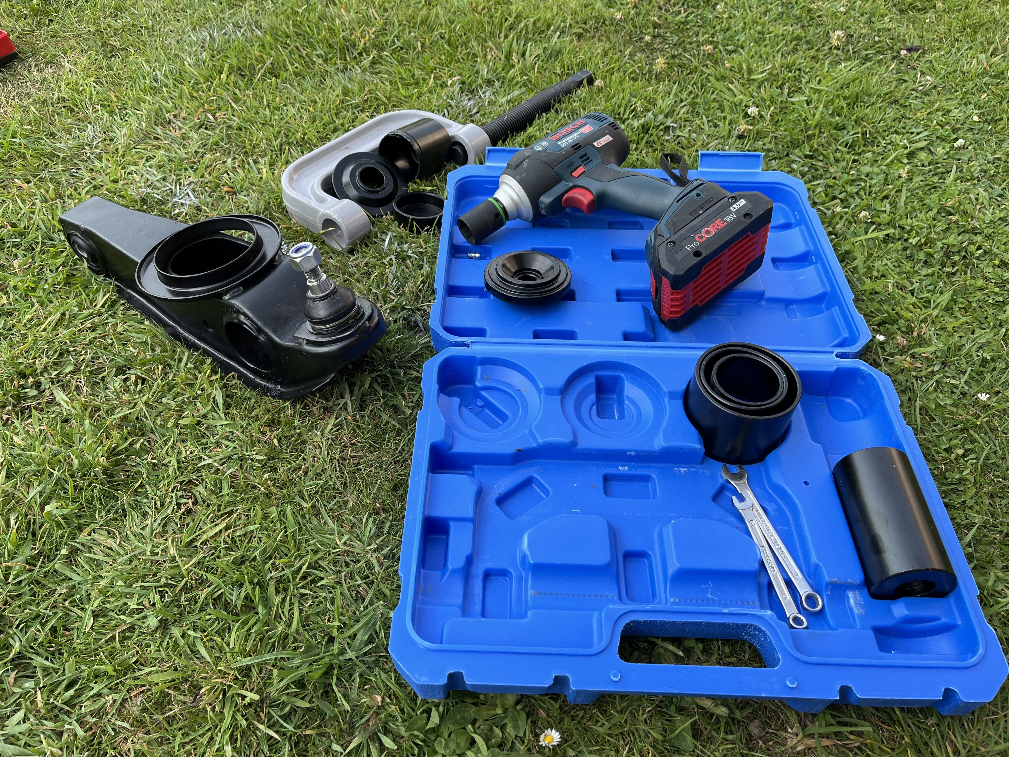

Pour plus de précisions /
Outillage spécifique "extracteur rotule" avec idéalement pour moins d'effort : une clé à choc :ios_21: .
Bien sûr, penser à démonter les graisseurs avant démontage/remontage pour ne pas les détériorer.
Pour le démontage ça se fait tout seul avec l'outillage.
Pour le remontage : penser à retirer le soufflet caoutchouc (pour ne pas l'endommager au montage) ; mettre en place la rotule avec l'outillage puis Circlip puis soufflet puis graisseur et enfin graisser la rotule (même si il y en a déjà un peu...).
