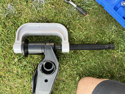

sim254 a écrit:De mon côté, je n'ai toujours pas de presse :ios_08:
J'ai fait avec ce kit sur Amazon : https://www.amazon.fr/dp/B075KNY8DH?ref ... tle_1&th=1
C'est sorti sans trop de problème.
Yes, on va me prêter cet outillage, je vais tester demain ;)

Bonjour à tous,
Je fais suite à ma demande pour remplacer ma rotule.
On m'a prêté un extracteur à rotule, tu avais raison sim254 et je confirme que grâce à ça, ça se fait vraiment sans effort ! :ios_18:
Je pourrais partager plus d'infos et/ou de photos si vous le souhaitez la dessus.

Messagepar sim254 » Ven 27 Juin 2025 à 15:08
Nickel :ios_50: :ios_12:
