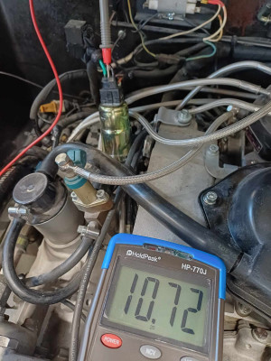

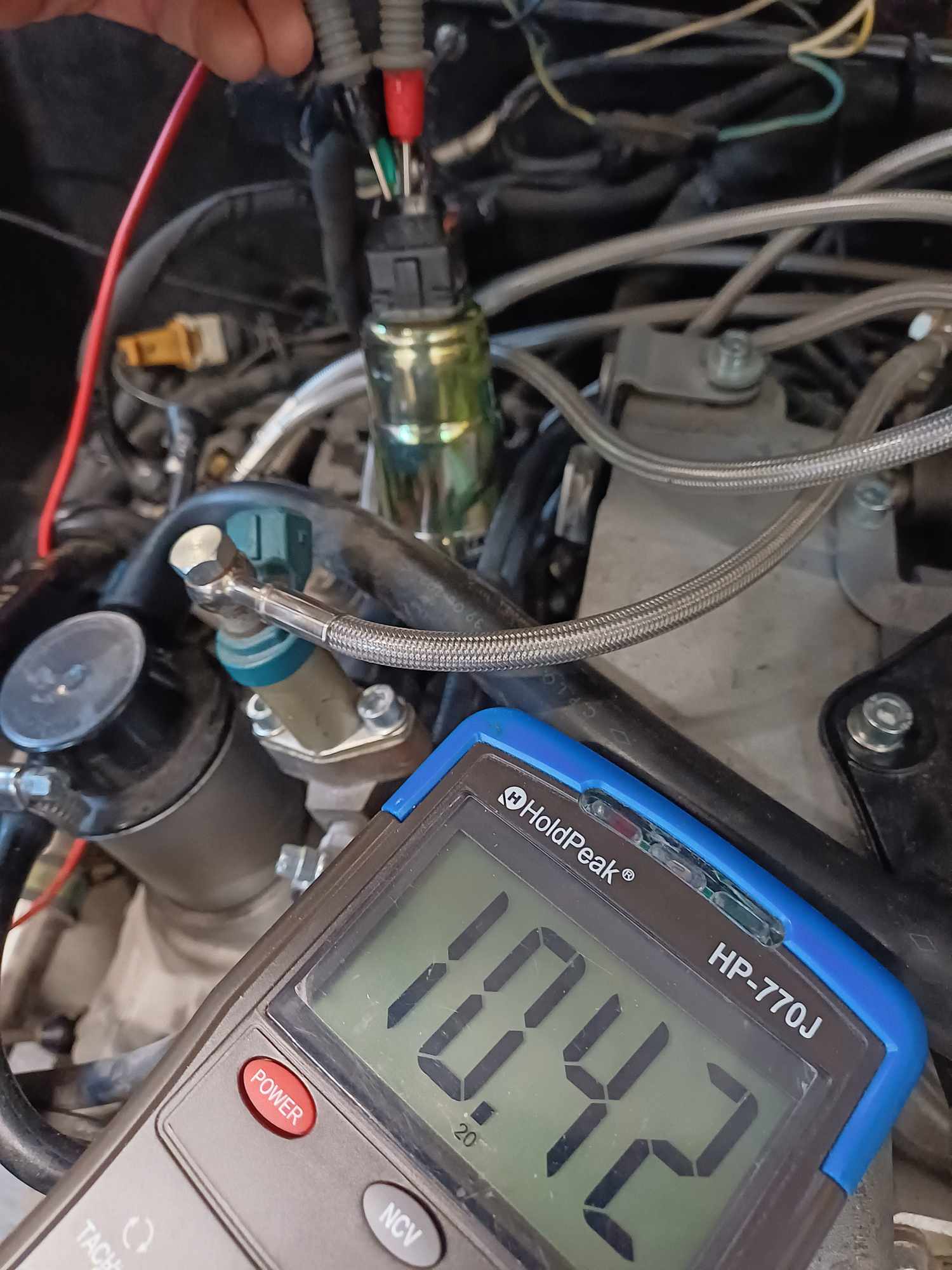

J'ai trouvé la source du problème ...
Après avoir fait les réparations, la continuité est bonne de partout Rose/noir Rouge/noir et Vert/noir.
J'ai refait un test d'intensité avec le contact :
12V sur le + Rose et noir
12V sur le Rouge/noir quand je met la masse dessus
8V sur le Vert/noir quand je met la masse dessus
Moteur tournant c'est la même chose !
Sauf que quand je plug la cosse sur l'ISR le moteur repart à 2000 trs/min faut que je coupe et que je remette le boisseau en position fermé ...
En gros il bouge que dans un sens et pas dans l'autre du fait qu'il n'y a pas d'intensité ou autre ...
J'avoue que je sèche un peu la !

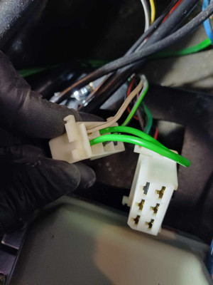

Messagepar Kilroy » Ven 23 Aoû 2024 à 16:00
J'ai quand même un gros doute sur le sens des fils ... Un amicaliste sympa pourrait regarder sur la sienne pour être sur ... :lol: :lol: :lol:

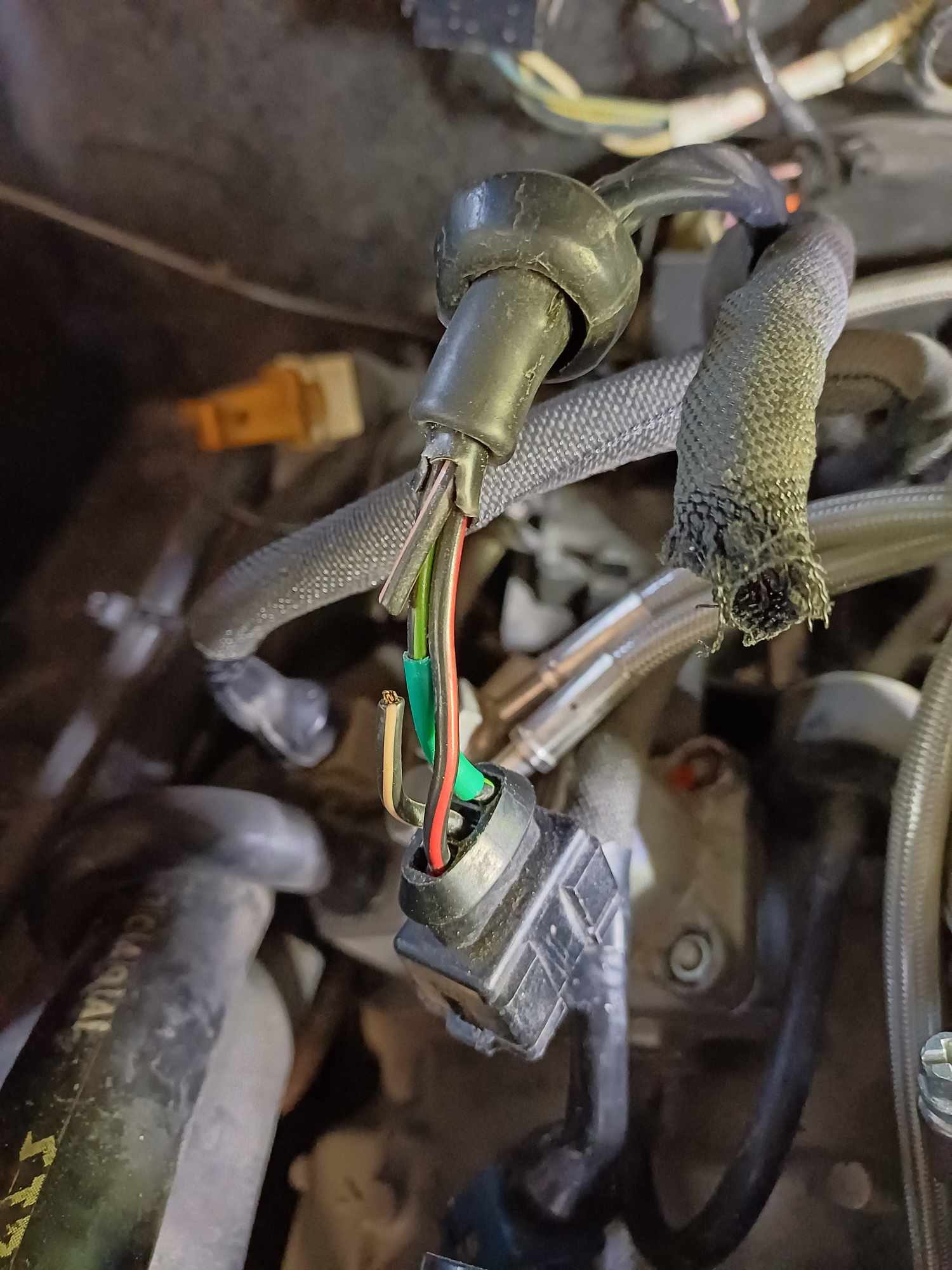

Messagepar Kilroy » Mar 27 Aoû 2024 à 11:44
Merci !
Le sens est bien le bon ...
Je suis avec David Mckeen sur messenger qui cherche avec moi le problème.
Tout est OK au niveau électrique on dirait juste que l'ECU n'envoie pas l'info au fil V/N ...
Pour moi il y avait un soucis avec l'ISR avant même que j'ai la voiture.
Le fil 12v avait l'air coupé volontairement et le boîtier ralenti avait déjà était ouvert ...
Est ce qu'une âme charitable pourrait me prêter un ecu de ralenti pour faire un test avant d'engager des frais pour rien ? Merci beaucoup !

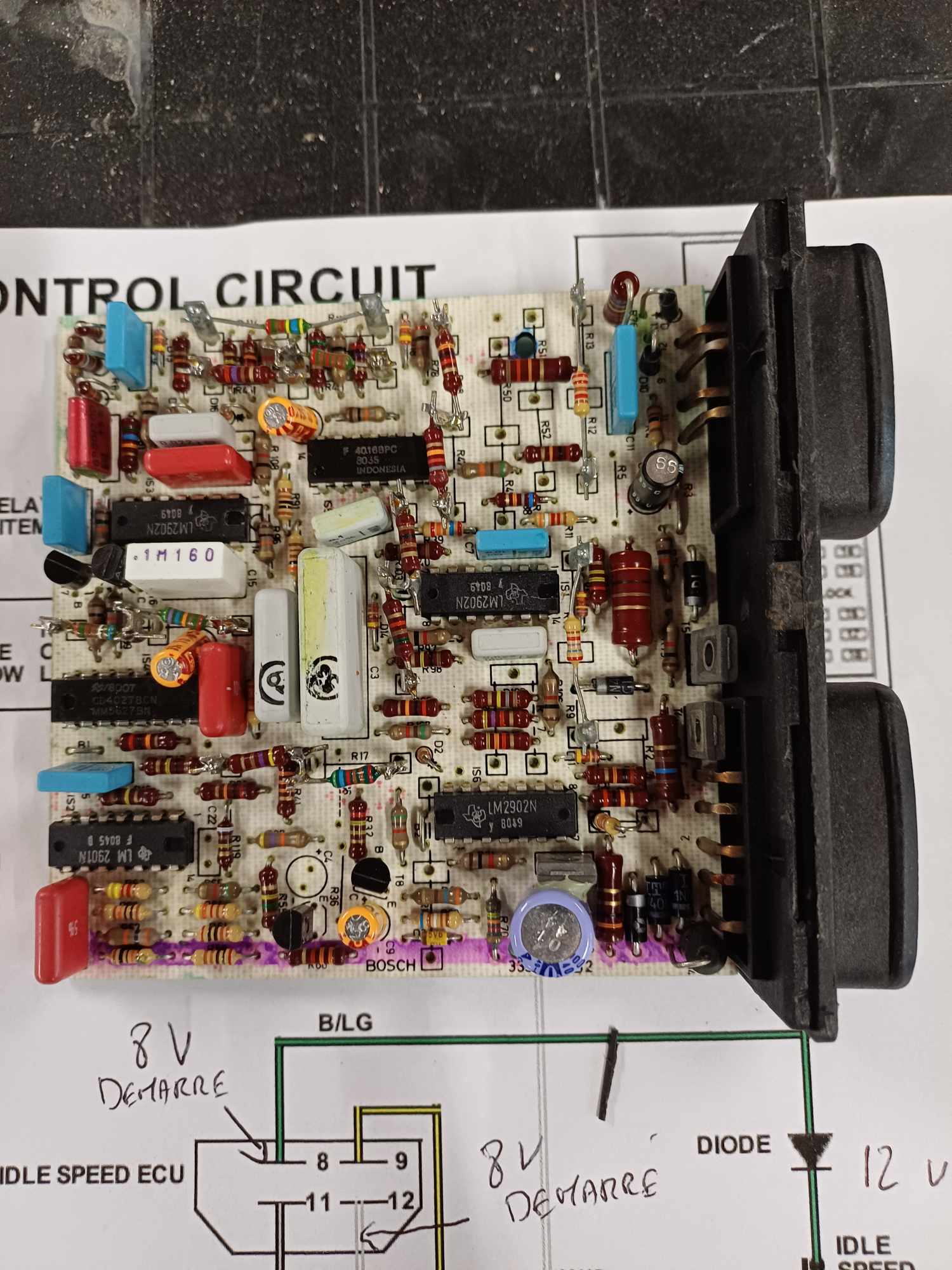

Messagepar Stainless » Mar 27 Aoû 2024 à 21:03
en effet l'ecu est certainement fautif.
le temps d'en trouver un, ouvre le et inspecte visuellement la carte. a plusieurs reprises, on a pu identifier des composants cramés et il a suffi de les remplacer. c'est de l'electronique analogique rustique..

Stainless a écrit:en effet l'ecu est certainement fautif.
J'ai un peu observé et j'ai pas vu de résistances qui avaient l'air cramé, à part une tache bleu du côté vert mais apparemment c'est normal.
J'ai vraiment tout essayé :
Shunté la sonde de température.
Rien
- J'ai contrôlé la résistance de la sonde de température : 16 ohms à froid et 21 ohms avec quelques démarrages, absolument toute les alimentations se font.
- Toutes les continuités sont bonnes.
Valeurs qui sortent contact mit:
Fil Vert/noir
Fil Rouge/noir
Noir beige
Quand je raccorde l'idle speed et que je met juste le contact, le boisseau s'ouvre en grand et quand je démarre je suis à 2000 trs/min ... (Bien entendu le microswitch est activé et le papillon fermé).
Je suis obligé de remettre un 12v sur la cosse du milieu de l'idle speed et la masse sur le pole à droite (Rouge/noir) pour remettre le boisseau en position fermé.
Boisseau testé avec la même technique, il claque parfaitement !
On dirait que l'ECU ne balance pas le contre signal pour refermer ISR...
Je pense que ce problème date sur cette voiture.
- Fil coupé proprement à 3 cm de la cosse
- Boitier Ecu qui avait déjà été ouvert
- Gaine thermo sur le fil vert/noir de la cosse de ISR
Je vais rejeter un oeil sur l'ECU pour être sur....
D'après David Mckeen c'est rare que les ECU de ralenti se suicide ... mais bon je suis plus a une rareté prêt ....

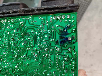

Messagepar Kilroy » Mer 28 Aoû 2024 à 09:09
Photo de l'arrière de l'ECU avec la fameuse tache bleu...
Oxydation ou normal ?

Messagepar Kilroy » Jeu 29 Aoû 2024 à 10:49
Au final David Mckeen m'envoie un circuit imprimé sans les connecteurs que je récupère sur mon ECU un pote me fera le transfert des connecteurs.
Ca évite d'envoyer le mien au States et de me coller 2 fois des fdp abusif !
Maintenant on va espérer que ça vienne de l'ECU et si jamais ça vient pas de la au moins j'aurai un ECU fiabilisé.
