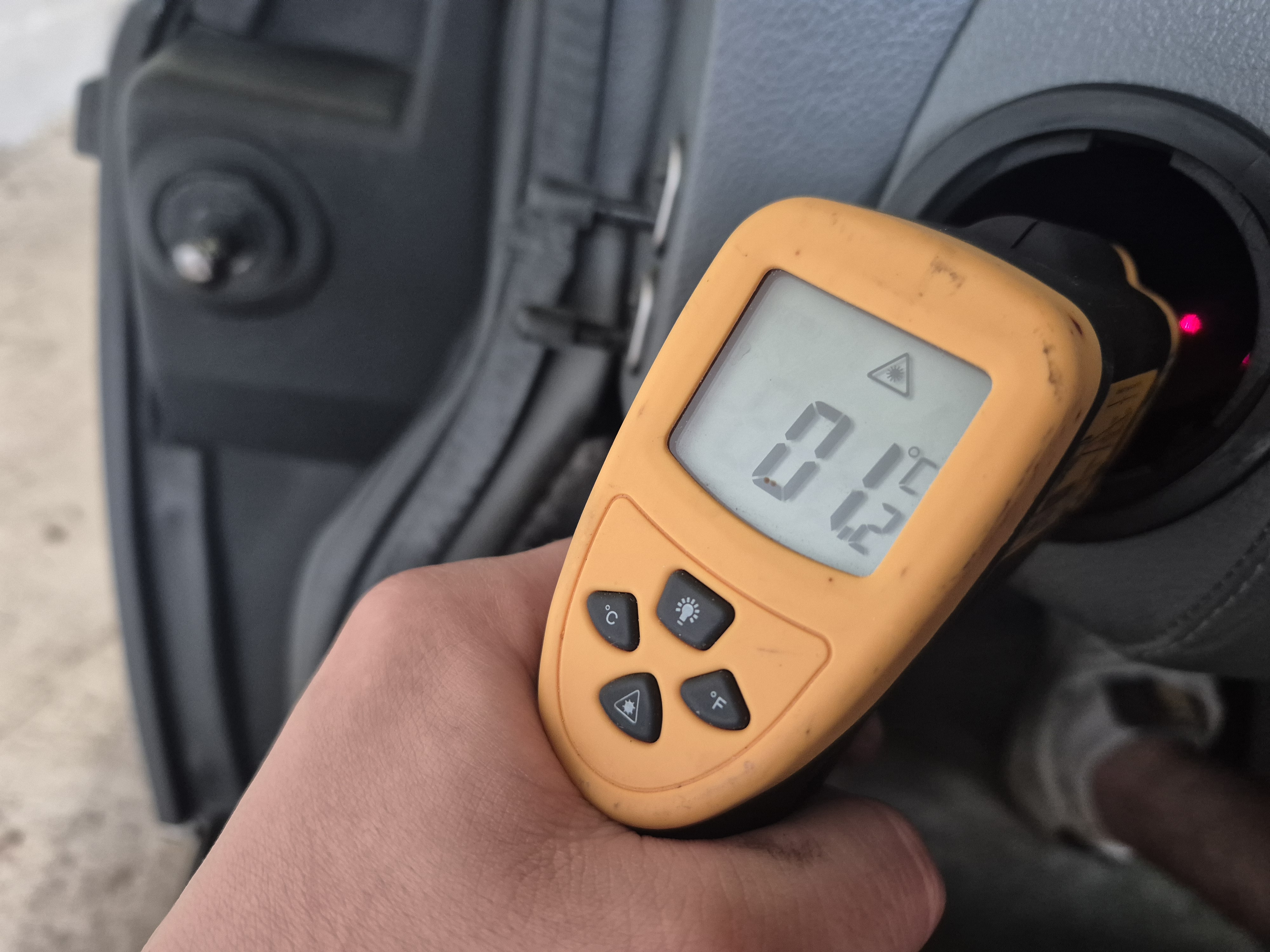

Malheureusement le compresseur d'origine donne des signes de faiblesses. La partie BP monte à la bonne pression (25/32 psi comme indiqué dans le manuel), le compresseur tourne mais la partie HP ne monte quasiment pas... L'air a du mal à descendre en dessous des 21 degrés en sortie de buse... Du coup je me décide à commander un compresseur neuf à 7 pistons chez les anglais :
Du coup, nouveau test sous pression, mise sous vide pendant plusieurs heures, on recharge et là magie ! BP / HP ok. 1.2 degrés en sortie de buse. A moi les bières fraîches aux sorties maintenant !
Merci aux how-to's, à Maxdu et à Gemini pour les explications :ios_43:
