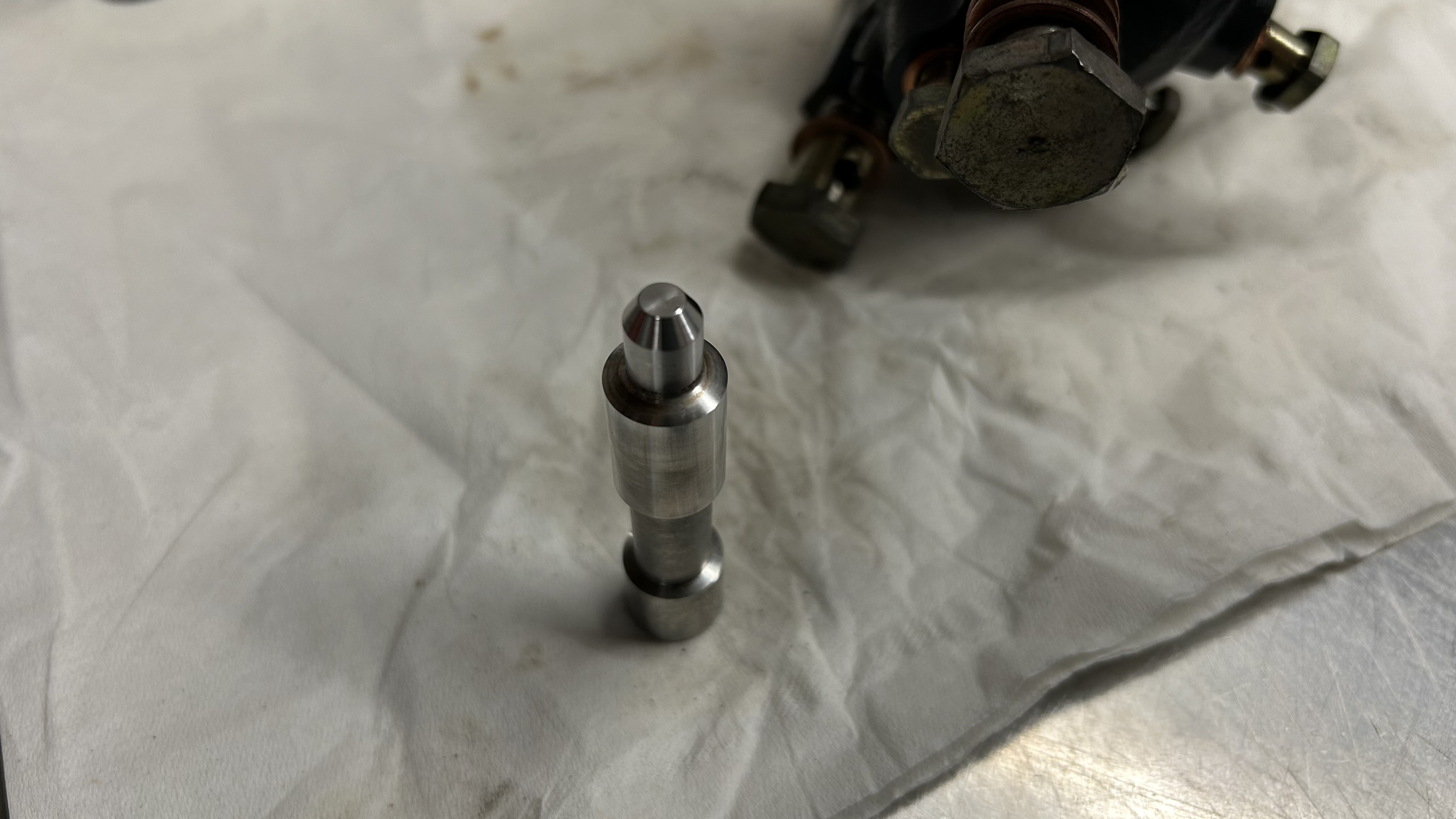

démontage
à présent mes questions sont les suivantes ....
selon vous sont-ils encore bons :?:
car par moment la Delo me donne l'impression qu'elle tourne sur 5 cylindres
la suivante
je peux les nettoyer sans faire de dégâts :?:
et la cerise sur le gâteau
la pastille est-elle changeable ou y a t-il un moyen plus efficace de le boucher les gars
Merci :wink:

Il faut changer ta tête de delco car elle a pas mal charbonné. Le doigt d'allumeur également

Pour le trou, je te conseille de pousser la pastille sablages vers l'intérieur du collecteur et de la récupérer de l'autre coté, puis de la remettre en place moins profondément pour boucher le trou.
Comme ça pas de bidouille.
Tu chauffes légèrement le collecteur pour dilater le métal. Ça sortira plus facilement.

je me suis occupé de la pastille de sablage
je commence l'extraction avec une douille de 21
en la poussant vers l'intérieur
je la met en place en la tapotant dessus
8)
