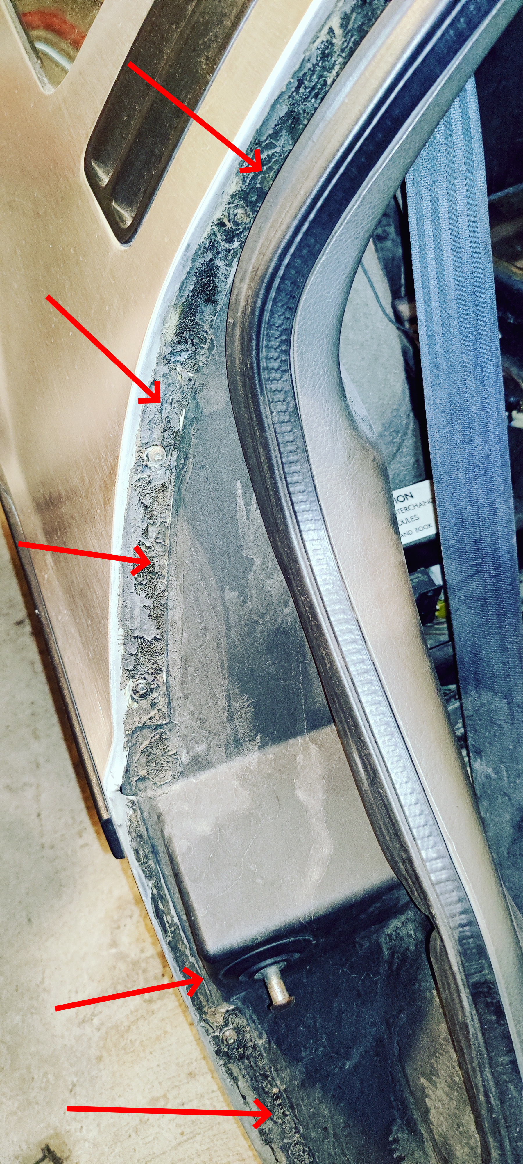

2. Savez-vous si les joints sur les ailes arrières (voir photo) sont bien ceux-ci ? Réf : 111126 & 111128

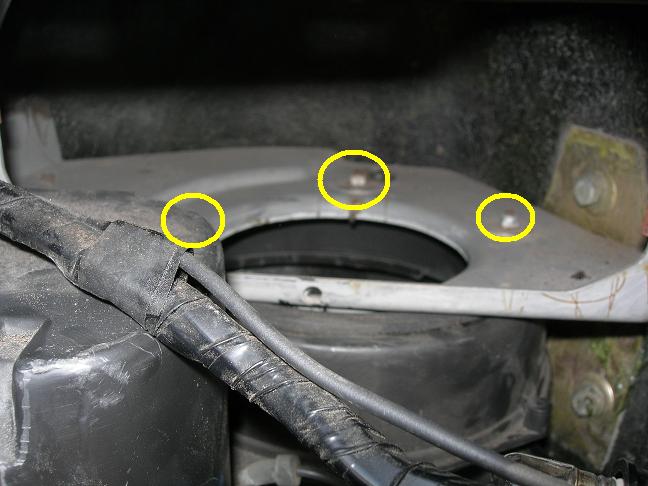

5. Sur le bloc ventilation, au niveau de la fixation niveau ventilateur sur le châssis, il y avait 3 vis parker avec embouts en tiges filetées. Je ne les trouve pas sur les sites, sachant que les miennes ont toutes cassé, est-ce que vous connaissez des astuces ou équivalents quelque part ? (Sinon ça sera solution de bricolage avec grosses vis parker à la place.
