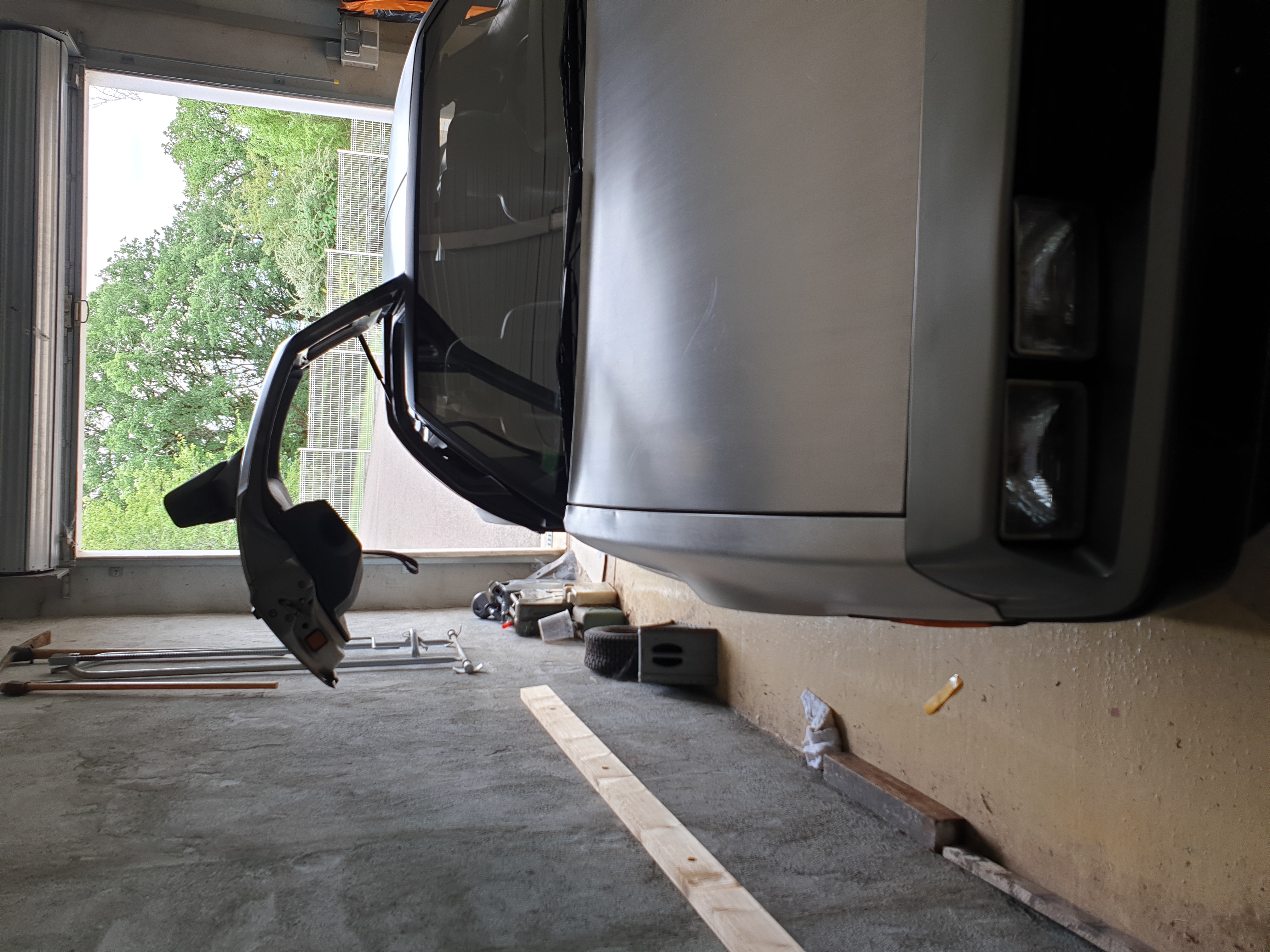

besoin d aide,
lorsque j ouvre la porte passager, elle s ouvre franchement, mais s arrête a cette position. Il faut ensuite l aider à la main.
qu en pensez vous ?
barre de torsion ou verin ?

Messagepar Stainless » Jeu 02 Juil 2020 à 21:27
démonte le verin, puis laisse la portiere s'equilibrer en position basse, elle doit rester a 15-20 cm du bas de caisse ( distance à verifier dans le manuel ). celà permet de verifier le bon reglage de la barre de torsion.
s'il est bon, contente toi de mettre un verin neuf.
si la porte tombe seule en position fermée, il faudra retendre la barre

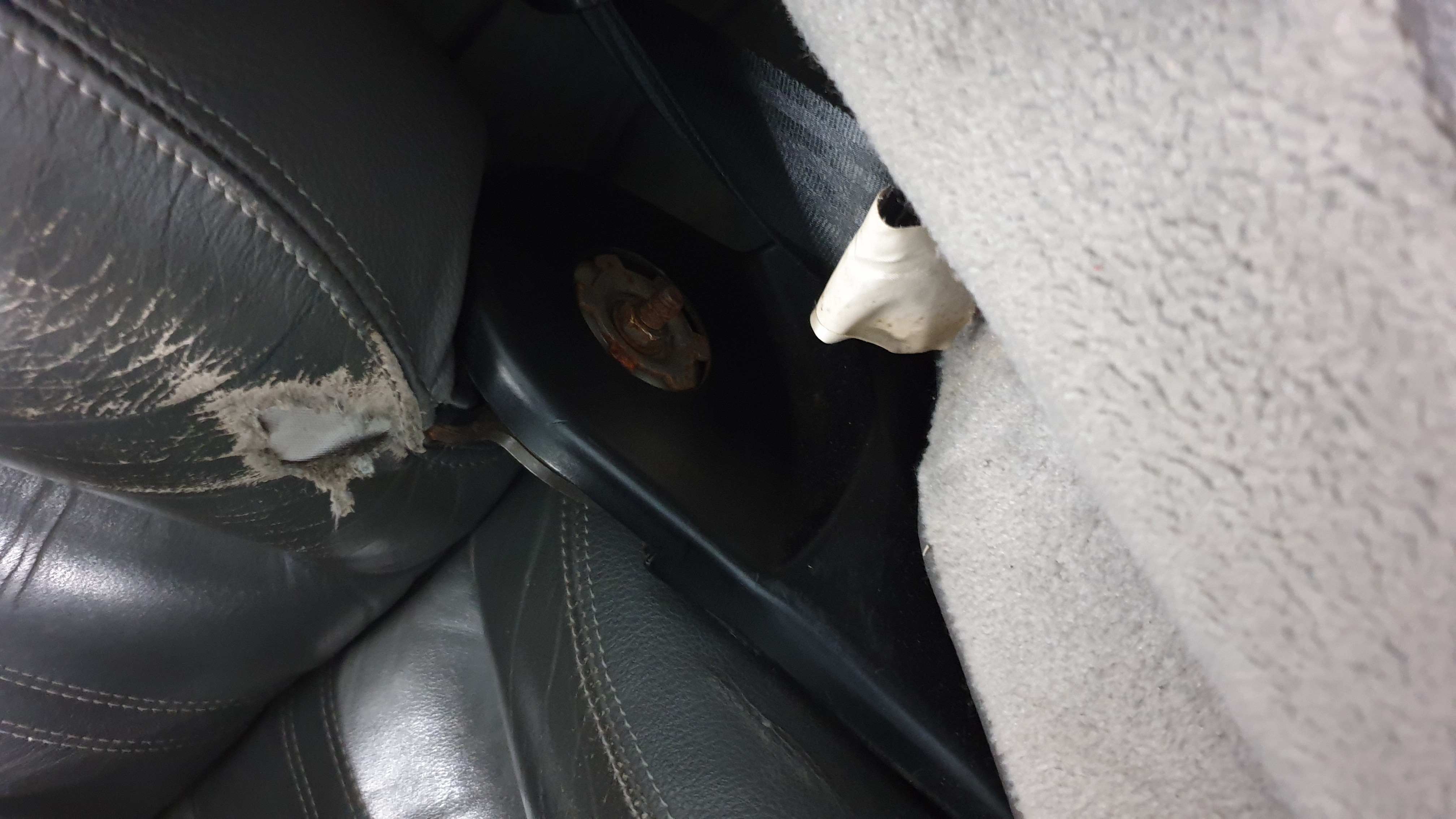

Messagepar Olivier46 » Sam 23 Jan 2021 à 12:48
Bonjour à tous,
Sur mon siège conducteur il me manque le bouton. Je règle avec une clé, ce qui n est pas très pratique. Quelqu'un a une idée d ou je peux trouver cette pièce ?
Olivier46

je viens de trouver une molette d occasion chez ED. J ai mis un peut de temps a trouver le terme anglais, "seat recline knob"

Olivier46 a écrit:Bonjour à tous,
Probablement difficile à trouver mais peut-être relativement facile à refaire avec une imprimante 3D.... :ios_50:
