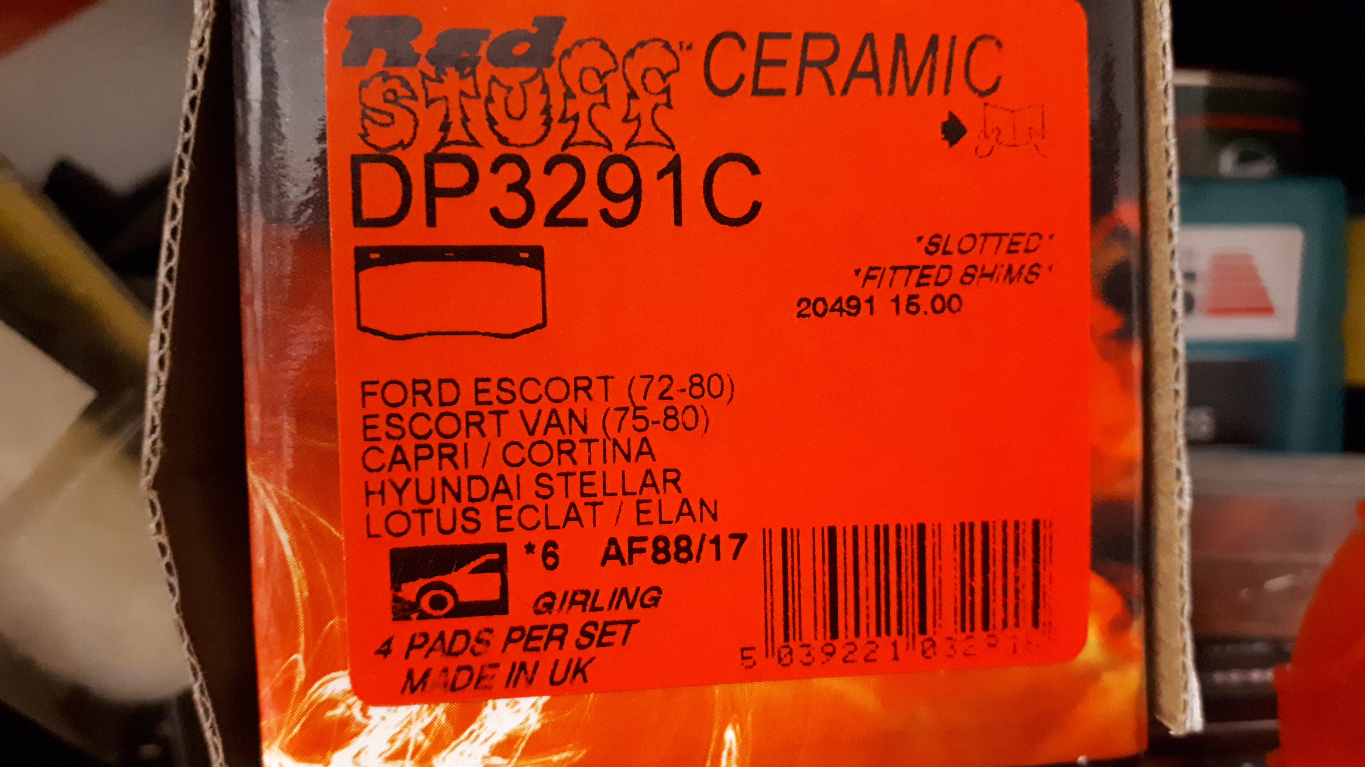

Messagepar jme » Mer 23 Déc 2020 à 14:03
https://www.motorsport-tools.com/escort ... g5aqld5pf0
A l'époque , ils livraient les plaquettes avec ,j'en avais achetées par précaution.
....N'achetez pas des EASTWOOD , c'est bien des WILWOOD !!! :mrgreen: :mrgreen:
