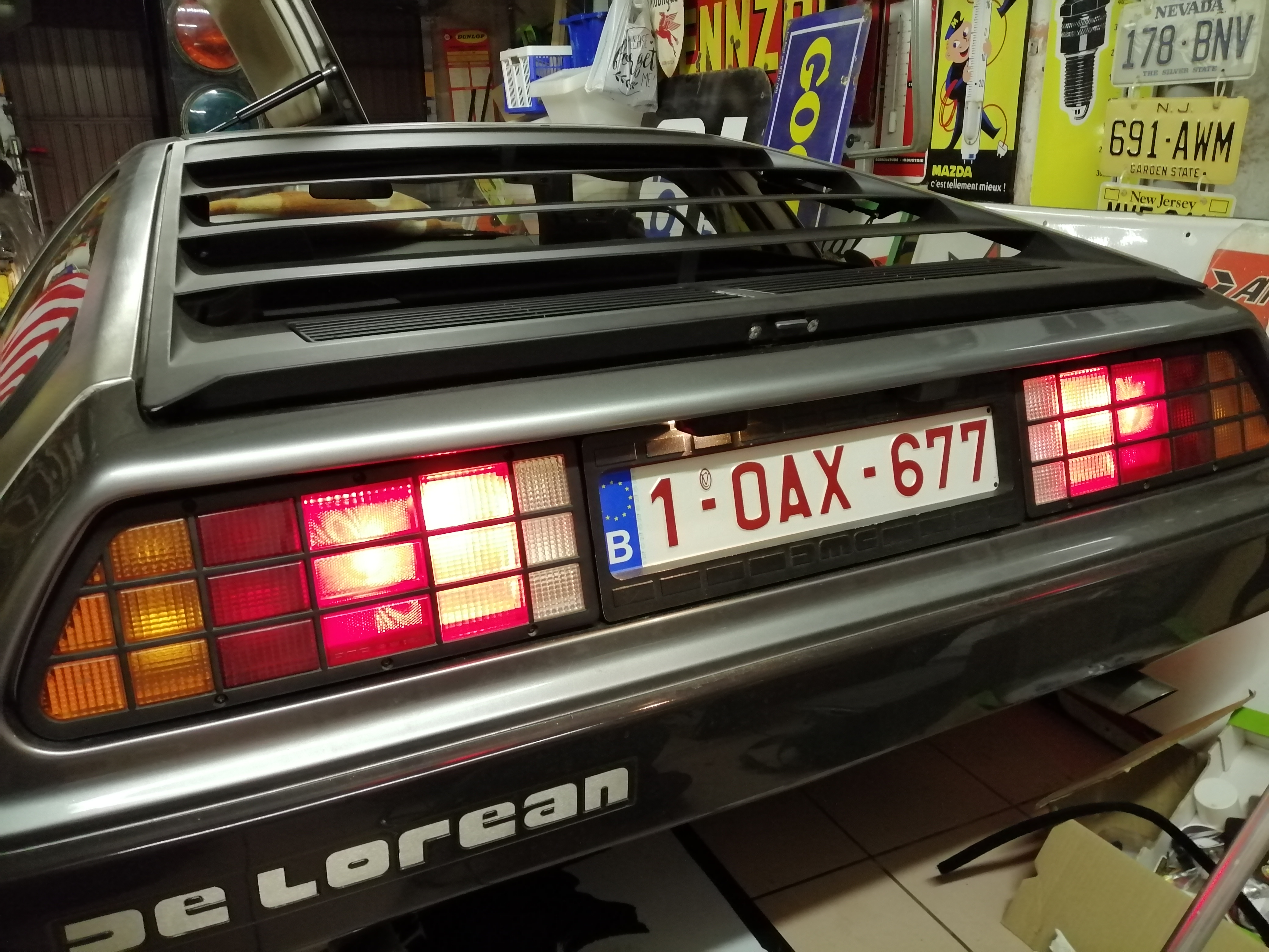

Vue que on dois repasser le ct en Belgique pour les ancêtre, j'ai installé un antibrouillard intégrer au feux d'origine.
Comme je soude comme une guiche j'ai opter pour le kit des anglais ou c'etais écrit "pas de soudure sur la platine de feux" effectivement mais bon falais quand même souder ailleurs lol. Bref j'ai du m'y mettre :ios_42:
Nb: le kit est fournis avec une doc très exhaustive (en anglais) avec beaucoup de photo
Voilà le montage
J'ai juste ajouter de la gaine thermo sur les soudures.
La découpe habituelle sur les platines.
Puis installation du bouton en reprenant l'alim sur le relais des phares, par contre par rapport au how to de stainless on ne passes pas par un relais supplémentaire, j'en rajouterais un quand même je penses , j'ai due percer a 22mm dans le faux bouton d'origine pour y loger le bouton fournis dans le kit. Au passage, j'ai installer le guide pour les boutons qui on tendence à avoir du jeux.
Voilà le résultat
