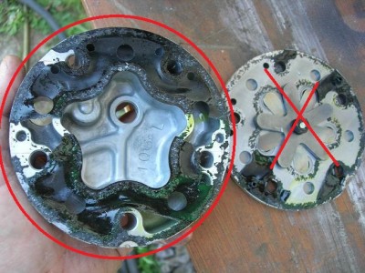

Je m'attaque à la remise en route du système de climatisation et j'ai peur d'avoir fait une bêtise, je m'explique :
J'ai commandé un nouveau compresseur car l'ancien fuyait de partout et en regardant le tuto de SW il est indique de remplacer le cul du compresseur ( rappelé par le vendeur également ), mais quand je regarde le tuto je vous le cul et le sous cul si vous me pardonnez l'expression, fallait il échanger ces deux pièces entre le nouveau et l'ancien compresseur ?
Une photo est plus parlante, j'ai "swappé" la pièce entourée en rouge mais pas celle sur laquelle il y a une croix dessus ... aurais je fait une erreur ?
Merci de bien vouloir m'éclairer à ce sujet ...

Messagepar Stainless » Mer 05 Juil 2017 à 13:50
tu échanges simplement le fond

Messagepar Knightrider » Jeu 06 Juil 2017 à 13:21
Merci !
Je n'ai donc pas fait de bêtises, je dois maintenant remplacer mon " dryer " et je dois dire que vu l'endroit où il est placé cela ne va pas se faire tout seul, je pense que je vais avoir quelques difficultés, j'espère que je ne vais pas vriller les connexions de mon évaporateur :roll: .
