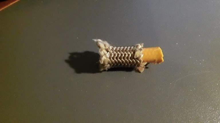

sous la voiture je découvre qu'on a remplacé une durit de l'accumulateur par un matériau qui me semble "non conforme"...
je ne suis pas mécano mais je suppose que je peux remplacer cela par de la durit d'essence standard ?
je peux accéder "facilement" à un bout de la durit mais faut il enlever l'accumulateur pour accéder à l'autre bout ?
ropa
Messages: 55
Inscription: Jeu 21 Juin 2007 à 00:50
Localisation: Wavre/Belgique
Re: VIN #6743
Messagepar Stainless » Sam 07 Juin 2014 à 08:23
Bonjour Paul, ça faisait un bail :)
ce matériau est bien d'origine, c'est moulé a chaud sur les raccords, et en effet, ça devient cassant avec l'age.
tu peux remplacer par de la durit, mais pas "standard" car c'est sous 5bars coté alimentation, il faut de la durit pour injection, et les colliers adaptés ( pas de serflex de jardinage ! sinon c'est rupture assurée).

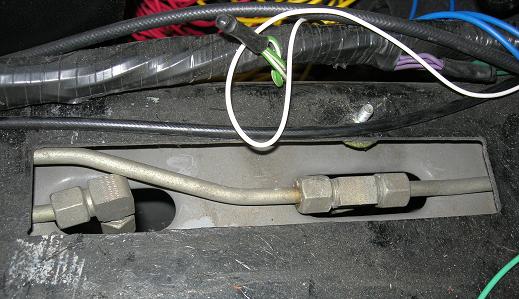

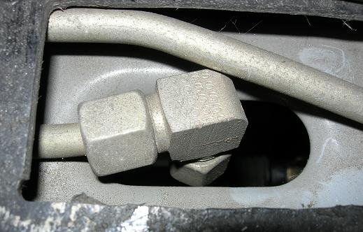

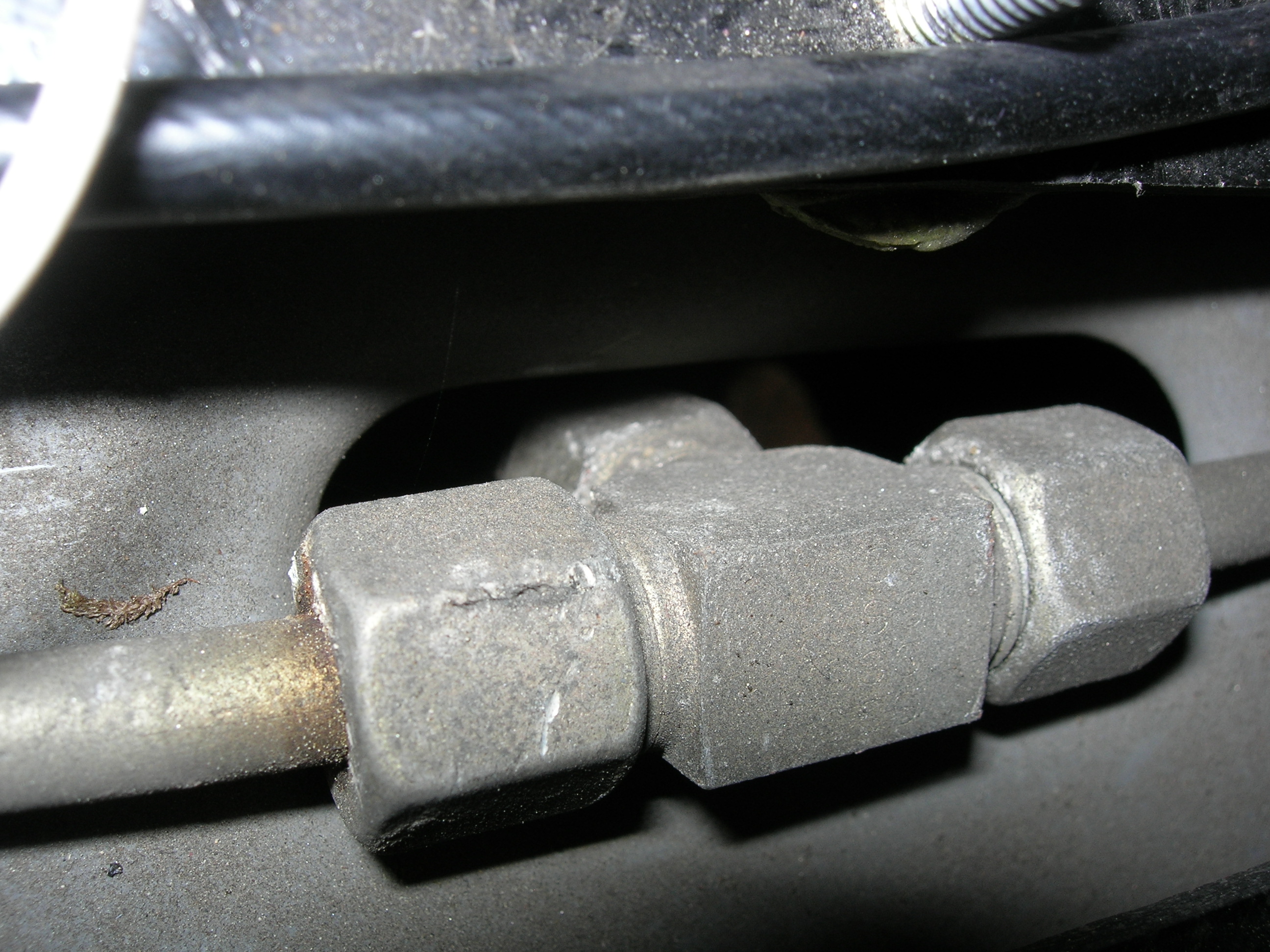

je ne sais pas de quel morceau il s'agit mais en demontant la console centrale, tu trouveras une trappe d'acces au niveau de l'accoudoir, qui te devoilera des raccords sur les conduites rigides qui passent dans le chassis.
Le coude, c'est l'alimentation
Le "T", c'est le retour au réservoir

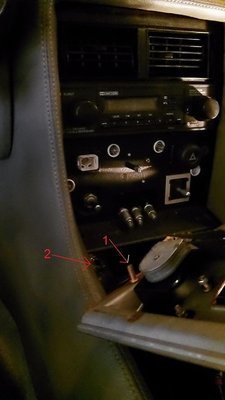

durites changées (7mm renforcée) après quelques heures de bataille et de recherches sur dmctalk... je n'arrivais pas à démonter la console car elle est fixée par un ergot en cuivre (1) qui est forcé dans une attache (2) ... j'ai viré cela au remontage... et je n'ai pas remis les petites vis parker... ce sera bien plus facile la prochaine fois et j'espère que cela tiendra...
