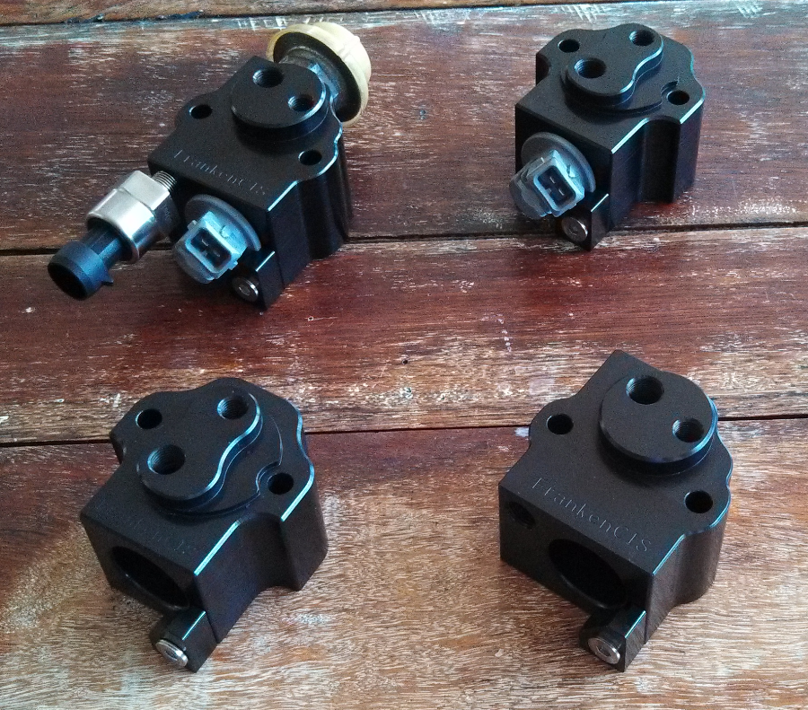

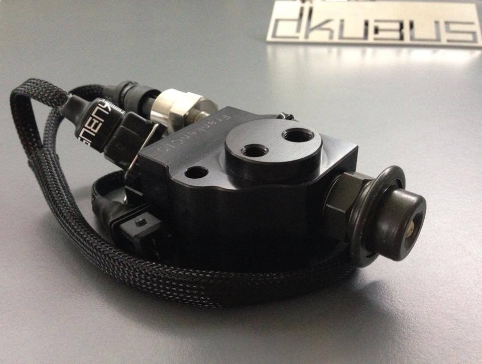

Le régulateur UTCIS de chez Unwiredtools a désormais un sérieux concurrent ; le Digital WUR chez l'autralien FrankenCIS.
Le bloc de régulation est sensiblement le même, mais controlé cette fois par un calculateur Microsquirt ( le modele de base offert par Megasquirt ). ils ont intelligemment exploité les courbes d'injection de moteurs gérés par EFI afin de piloter un WUR digital et d'affiner les courbes de richesse sur un Kjetronic.
ET la possibilité de faire evoluer le KJET en FLEXFUEL !!
:arrow: http://www.frankencis.com/FrankenCIS
