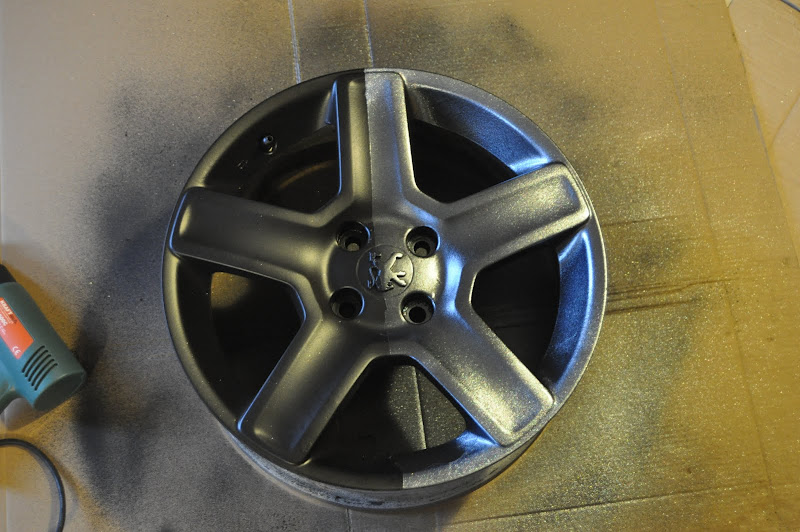

Apres avoir vu quelques vidéos sur l’utilisation du "Plasti Dip"
En gros, c'est une peinture caoutchouc, qui peut se retirer en quelques minutes.

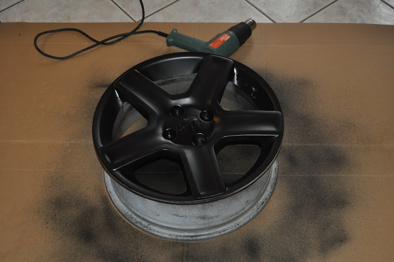

J'ai fait un essai sur une vieille jante
(bien sur comme pour toute peinture, il faut dégraisser avant d’appliquer)
Il faut passer 3 voir 4 couches et attendre 30 minutes entre chaque couche (moi j'ai mis 3 couches) séchage total après 4 heures
comme c'est juste pour faire un essai, j'ai fait un moiter de jante en effet métallisé
Pareil en 3 voir 4 couches et attendre 30 minutes entre chaque couche
(moi j'ai mis 3 couche) séchage total après 4 heures

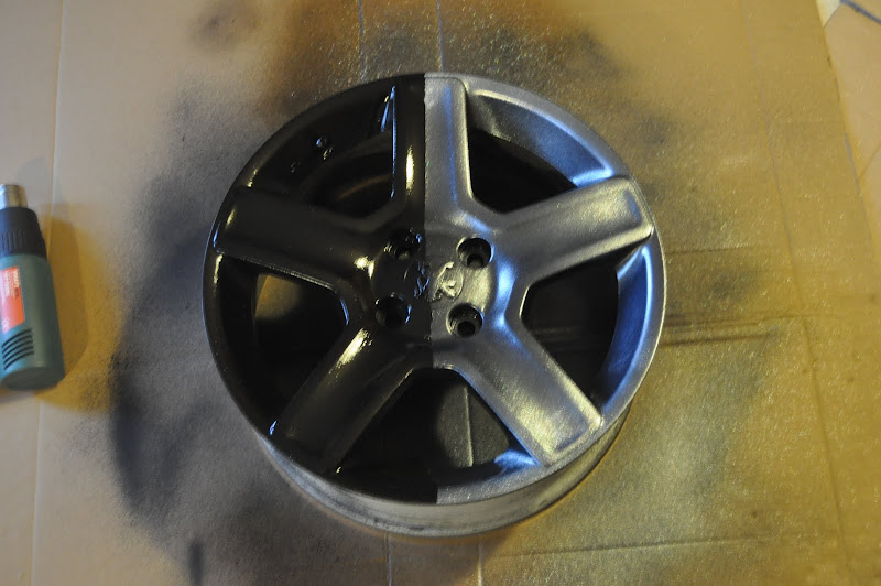

Apres ça dépend de l'effet que vous voullez avoir, il existe un verni !
pour continuer l'essai, j'ai mis le vernis, par contre celui ci se passe en une seule couche

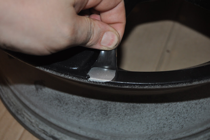

Apres quelques jours, le verdict :
Petit grattage avec l'ongle, et la peinture part facilement
j'ai volontairement pas décollé toute la peinture, car j'ai des potes qui doivent passer a la maison pour faire le test !

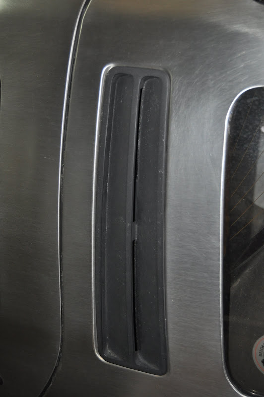

Par contre je ne garantis pas que ça s’enlève aussi facilement sur l'inox et les plastique de la delo
Car a mon avis, si la base n'a pas de vernis, la peinture tiendra plus, et se décollera moins facilement
je vais faire sur la delo, les baguettes en plastique !
j'ai deja fait ça :
Le résultat me plais bien, et bien sur je n'est pas mis le vernis pour que ça reste mat !
