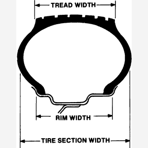

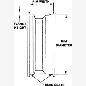

Messagepar Alex » Mar 31 Juil 2007 à 00:35
Bon comme je suis têtu comme une mule, j'ai fait mes propres recherches et j'ai trouvé ça:
Donc si on se référe au 2eme tableau une jante de 8 ne peut accueillir qu'un pneu de 245 maxi.
Raph, tu es sur que c'est une jante de 8 (juste pour info)?
Messagepar Stainless » Mar 31 Juil 2007 à 07:58
oui c'est du 8
Messagepar Alex » Mar 31 Juil 2007 à 17:34
Désolé mon petit Raphounet, mais c'est une jante de 9 :roll: :
23cm=9,05512 inches, on peut même mettre du 265 ! :twisted:
