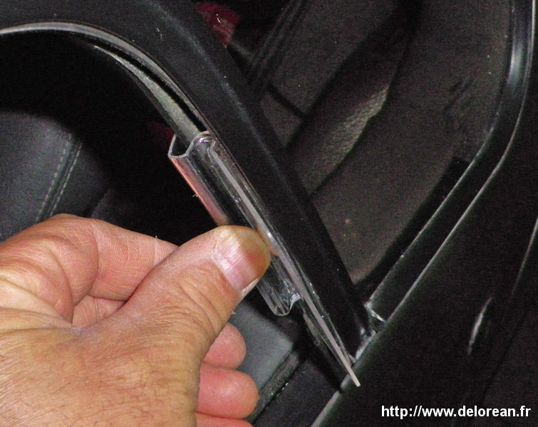

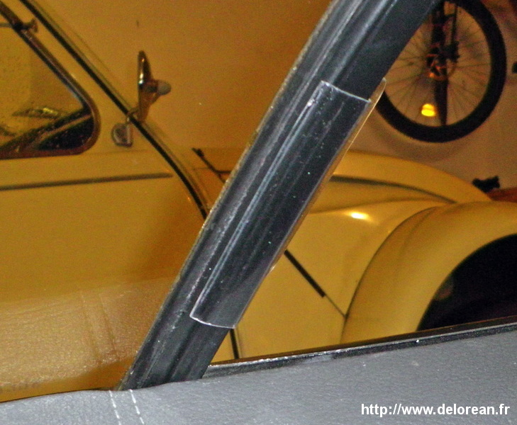

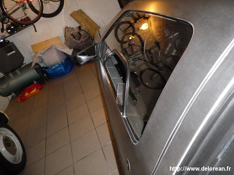

je te propose pourquoi pas une version "2" de ce principe :wink:

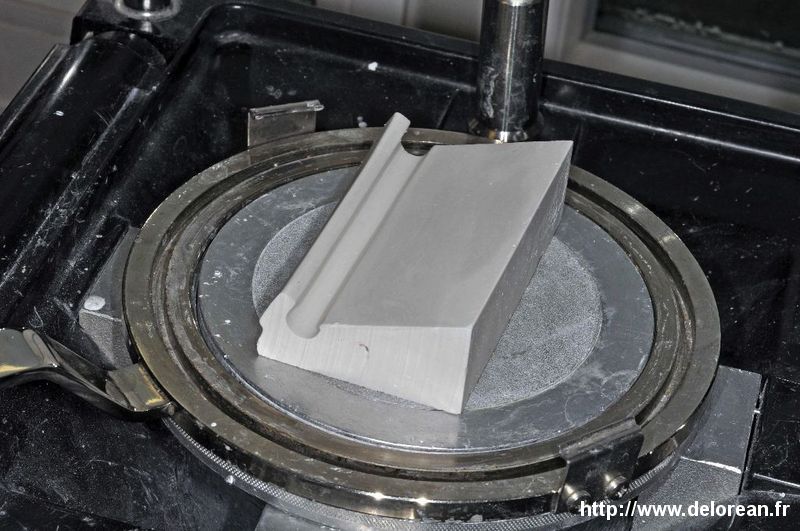

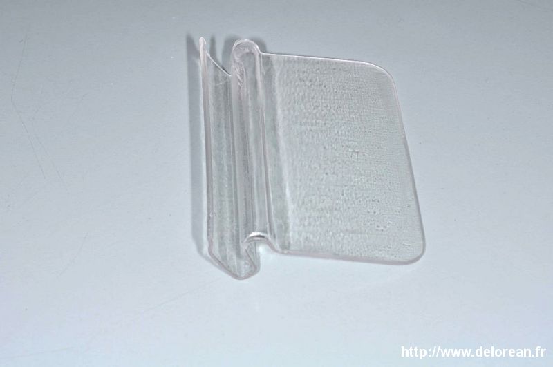

je l'ai réalisé pour mon compte à partir d'un moulage du montant de vitre en alginate, puis réalisation d'un master en plâtre, et thermoformage sous vide à partir d'une plaque acrylique en 1,5 mm... :roll:

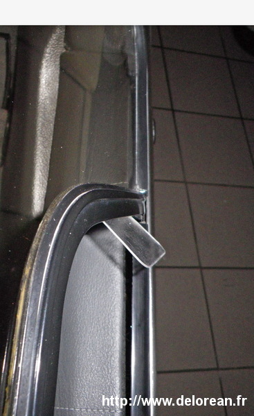

ça se clipse simplement et très efficacement dans la zone de contre dépouille intérieure, le matériaux reste assez souple ...
tu pourras sans nul doute nous réaliser ça de façon "pro" :D
