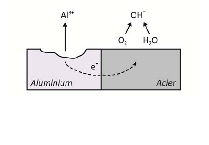

Je me permet d'extraire un schéma de l'excellent article dont Philippe a donné le lien.
On voit ici la representation schematique de ce qui arrive entre acier et aluminium.
La transformation de l'aluminium en ions Al3+ libere des electrons (e-).
S'ils ne sont pas "evacués" le potentiel entre l'aluminium et le liquide de refroidissement cesse d'etre propice à cette transformation, qui donc s'arrete.

Les metaux possedent une bande de conduction, certains electrons de leurs orbitales exterieures sont libres et voyagent d'atome en atome.
Ces electrons peuvent donc se deplacer le long d'un metal, par exemple un fil metalique.
C'est ainsi qu'ils conduisent le courant (d'electrons).
Cette situation ne se rencontre pas dans l'eau, ou les electrons de l'hydrogene sont engagés dans des liaisons covalentes.
Je te propose d'ouvrir un "Paul Arnaud", cours de chimie physique qui traite tres bien de la question.
Pour t'en convaincre de facon pratique, une experience d'electrolyse realisé avec de l'eau distillée (donc pure), ne donne rien. Aucun courant ne passe.
En revanche si tu reunis deux conditions:
- presence d'un sel par exemple (meme en faible quantité)
- application d'une tension exterieure capable de realiser l'oxydo-reduction en fournissant une energie au moins egale a celle correspondant au ions en presence.
Alors oui tu realises ton electrolyse.
Des ions se forment a une des electrodes, et cedent ou reprennent des electrons a l'autre. Il y a alors un courant (d'ions). Mais il faut que les potentiels a ces electrodes possedent les bonnes valeurs pour assurer ces transformations.
