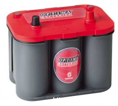

Les références suivantes conviennent pour nos voitures :
OPTIMA RT-C 4.2 bornes standard
50 Ah - 815 A
254 X 175 X 200

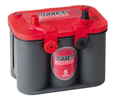

OPTIMA RT-U 4.2 bornes latérales style GM
50 Ah - 815 A
254 X 175 X 200

50 Ah c'est pas un poi... un peu juste ? d'origine c'est 70 Ah de mémoire.
bon en même temps 815 A ça doit arracher quand même.
Messagepar Domi » Lun 07 Fév 2011 à 20:28
Les capacités de Optima paraissent moindre mais sont équivalentes voire supérieure en terme de capacité.

je ne peux que recommander ce type de technologie pour nos delorean car elles ne degagent pas de vapeur d'acide, ce qui bouffe les moquettes ou les decolore.
c'est aussi parfait pour les voitures qui ne servent pas regulierement car elles se dechargent peu et ne s'endommagent pas a rester inactives.
quant a la longevité.. j'ai ca d'origine sur le chrysler, elle a 9 ans et ne bronche pas.
(j'ai achete une optima pour la remplacer avant de realiser que je m'etais inquiete pour rien, elle est toujours nickel )
donc rentable, meme si plus cher a l'achat
