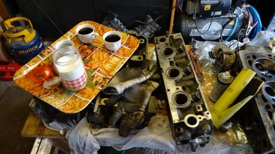

ca y est les derniers copains sont repartis, on a bossé à dépoiler les culasses et lister les travaux à faire et les pièces manquantes, Jojo à ébavuré les goujons de collecteurs d'échappement, Jean-Pierre a rodé sa première soupape, Alex a fait cuire les saucisses et Cyril a bossé sur la brasserie :D photos demains, pour moi c'est le lit direct, mes batteries sont à plat ..... :|

Super journée avec "presque du soleil" 8) sinon pour la suite des travaux :
Tom doit emmener cette semaine les culasses (vidées) pour un contrôle et réfection s'il y a lieu , une des deux culasses est celle d' Alex (droite ) l'autre reste d'origine.
Un inventaire a été commencé par l' équipe à priori pas grand choses de manque à par un savoir faire pour le remontage du moteur son calage et du temps ..

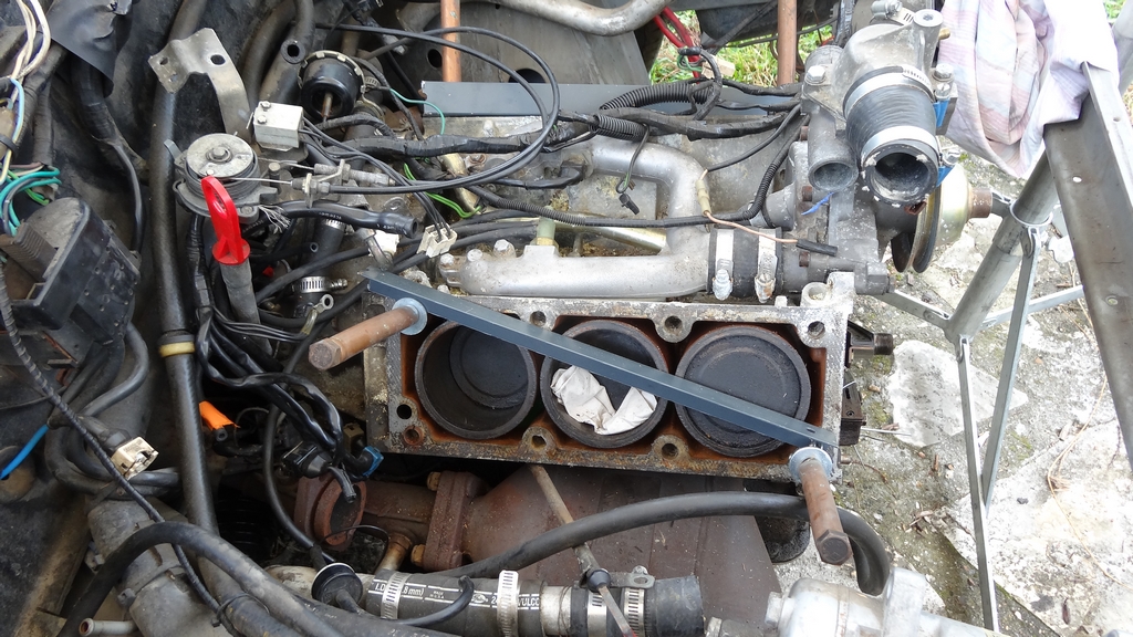

Il y a parmi la foule de questions que nous nous posons : comment nettoyer et avoir un plan de joint Moteur parfaitement propre pour recevoir un beau joint de culasse :roll: voir photos?
Plan de joint à nettoyer comment ??

DMC1081 a écrit:comment nettoyer et avoir un plan de joint Moteur parfaitement propre p
surtout pas d'outil métallique, ni de papier de verre , ni de paille de fer.
il existe des meules en nylon spécialement conçues pour retirer les restes de vieux joints sans attaquer l'aluminium. allez voir chez A.D. ou dans un garage. ensuite , solvant et huile de coude. mais seule la patience évitera des dommages.

Et surtout mais ça fait 10 fois qu'on le dit : resurfaçage sinon ça va pisser de partout

Faut il re-surfacer le bloc aussi ? :roll:
Re: Dead Man Company présente : les Tech-Sessions !
Messagepar DMC1081 » Lun 22 Sep 2014 à 10:58
A priori oui mais à la main et détergent voir plus haut
