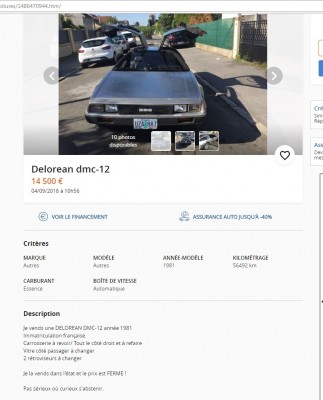

J'ai trouvé cette annonce, il n'ai pas dans le club?
https://www.leboncoin.fr/vi/1486470944.htm
Re: Danny de Bordeaux
Messagepar Kaaes » Mar 04 Sep 2018 à 12:33
Aucune idée, mais pourquoi y'a pas les plaques FR, à voir si il a bien une immat FR sinon c'est illégal de vendre une voiture en papier US en tant que particulier (j'en sais quelque chose :( )

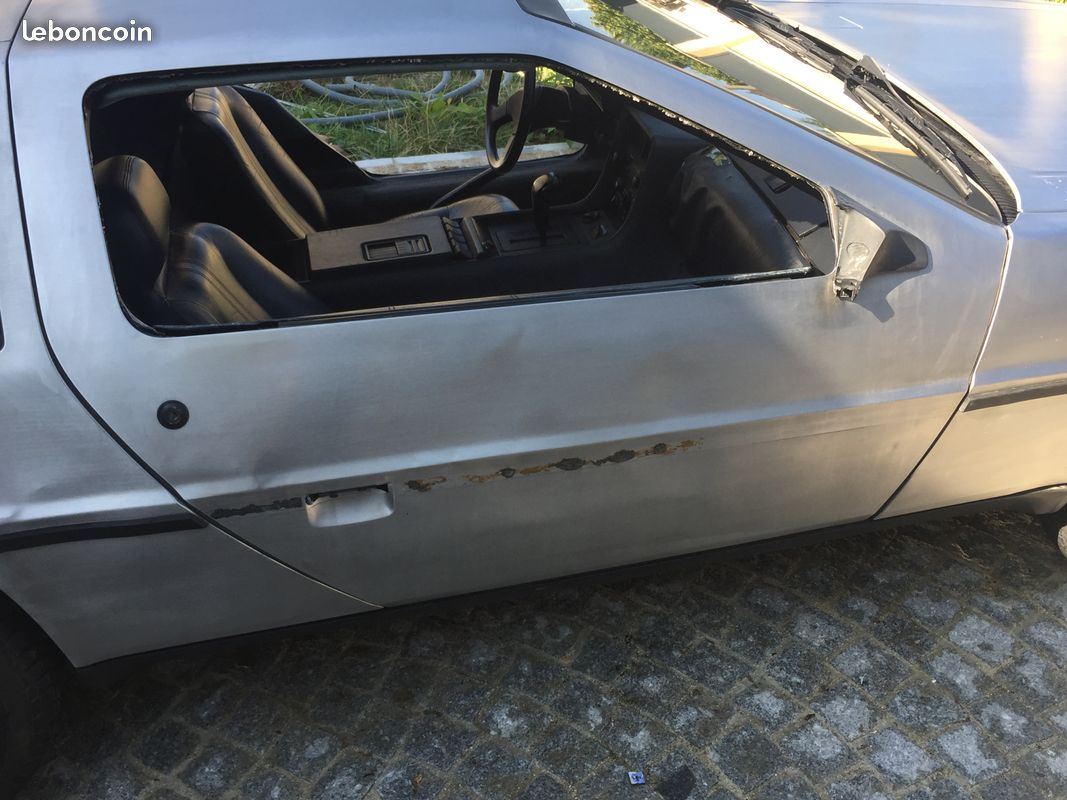

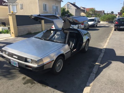

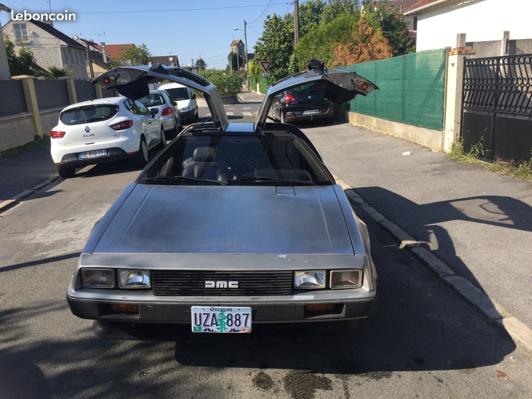

je suis allé voir cette voiture alors pour faire court : accidentée car voiture d'un spectacle de magie.
elle a été decoquée pendant 2 ans

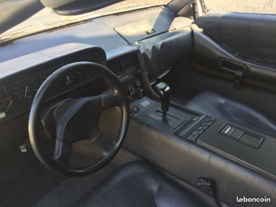

boite auto et moteur ne tourne pas ( le proprio n'avait pas les clés et n'a pas pu démarrer ni faire rouler la caisse). la colonne de direction était demontée pour pouvoir "déplacer" la bagnole.
intérieur pourri, coté passager : tout les panneaux sont défoncés, les vitres entièrement explorées, rétro cassés, bandes noires arrachées, sides marker cassés.... coté conducteur panneaux inox rayés ou enfoncés, T panel idem.... trains roulants pas en forme, mauvaises fixations de chassis, ils ont pincés les tuyaux de clim au remontage qui sont maintenant coincés et pendouillant sous la coque il faut soulever la coque pour les remettre....
il manque des parties... bref elle n'en vaut pas le prix, il faut compter 20000€ de travaux pour la remettre en état de marche.

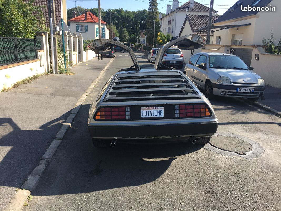

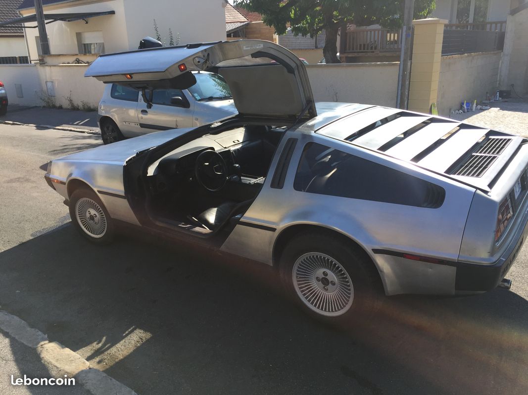

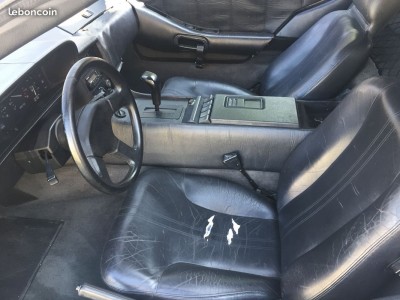

Comme l'annonce a été supprimé, je repost les photos ici : :wink:
On en saura plus si le mec qui l'a acheté se présenté ici :arrow:
