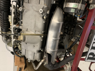

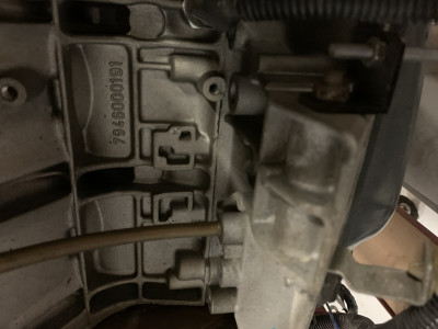

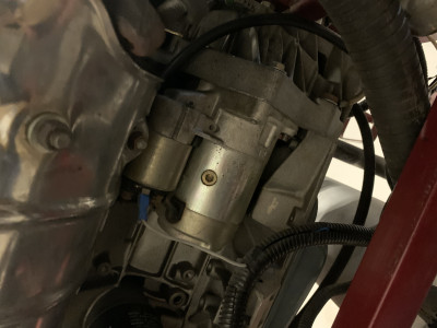

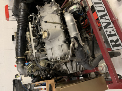

Faudrait que je me renseigne sur le tarif que ça peut valoir mais j’ai ca à la maison.
Moteur complet qui servait de maquette pédagogique donc 0 bornes sur une voiture.
Il est nickel et complet avec injection etc... on pourrait presque dire qu’il est neuf, avec collecteur, alternateur, démarreur, cloche de boîte, toute l’électronique et l’injection. Tu peux le démarrer sur le banc. Seul truc à prévoir c’est la pompe à eau car de mémoire lorsque je l’ai démarré pour la dernière fois, il y avait un léger suintement sur l’axe.

j'en avais un comme ça, Z7W 2.8 EFI, c'est un bon moulin. a part l'electronique totalement dépassée, le calculateur fait la taille d'un attaché-case

Impressionnant :ios_16: :ios_16: tu as dégoté ça auprès d'un lycée professionnel ?

Messagepar Beeboy » Lun 19 Avr 2021 à 08:04
Non, un ancien formateur chez Renault.
Certaines formations étaient réalisées par des prestataires donc Renault lui fournissait des moteurs pour faire des maquettes pédagogiques.
