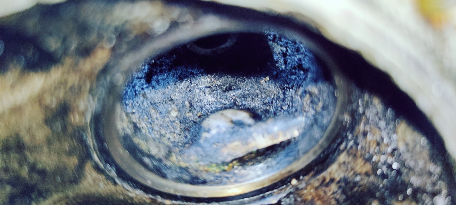

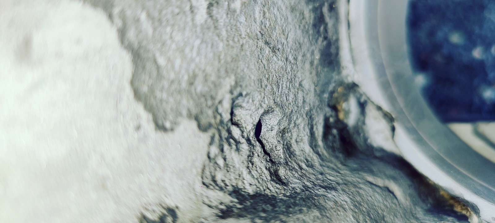

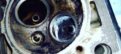

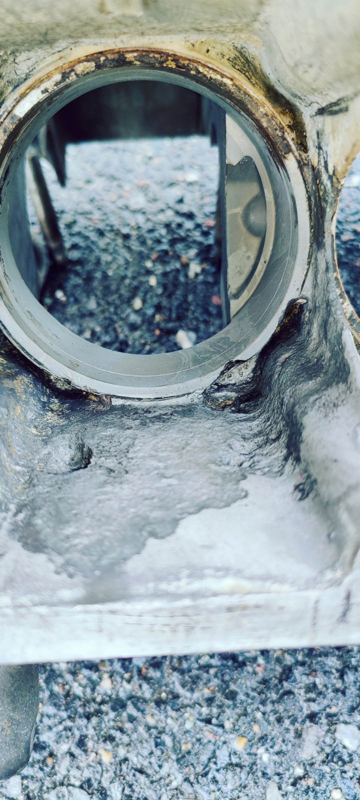

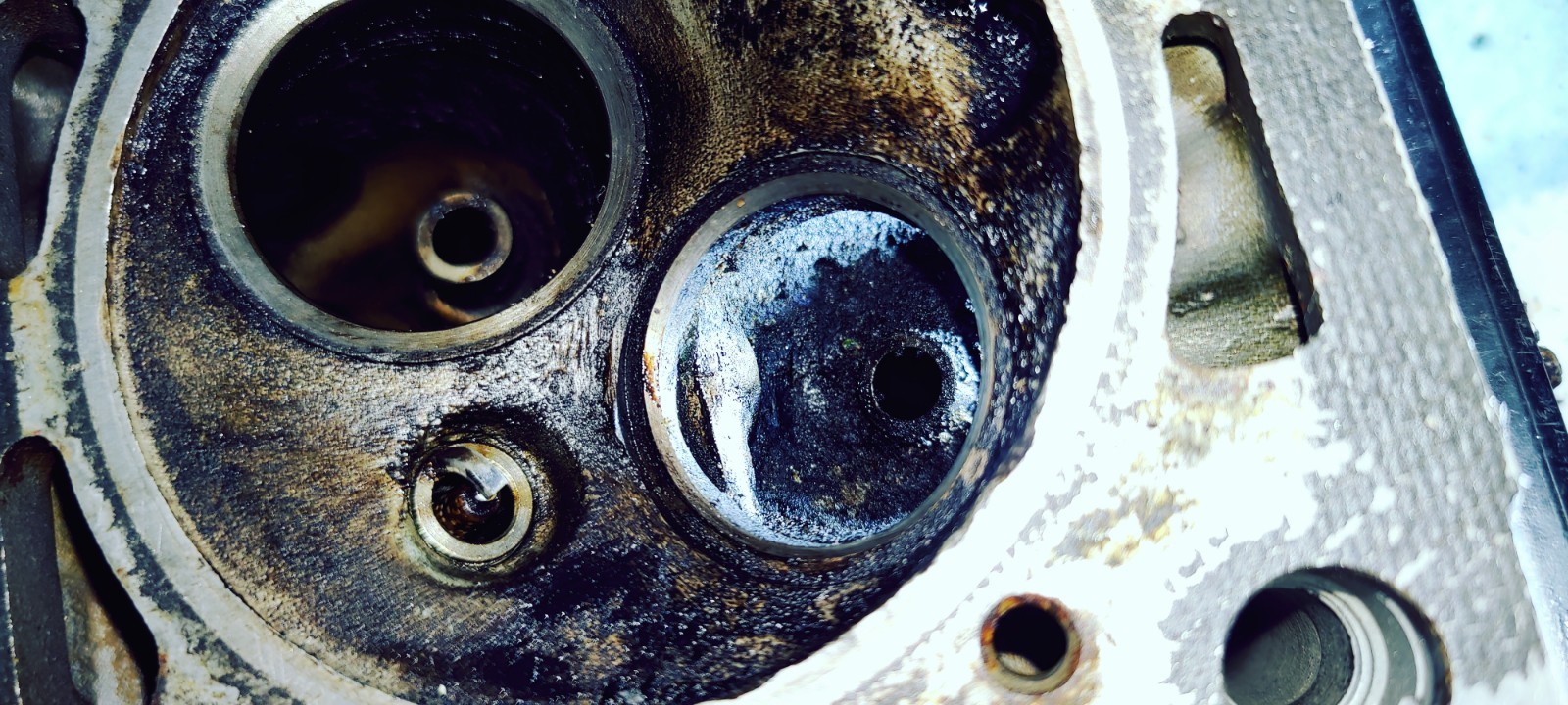

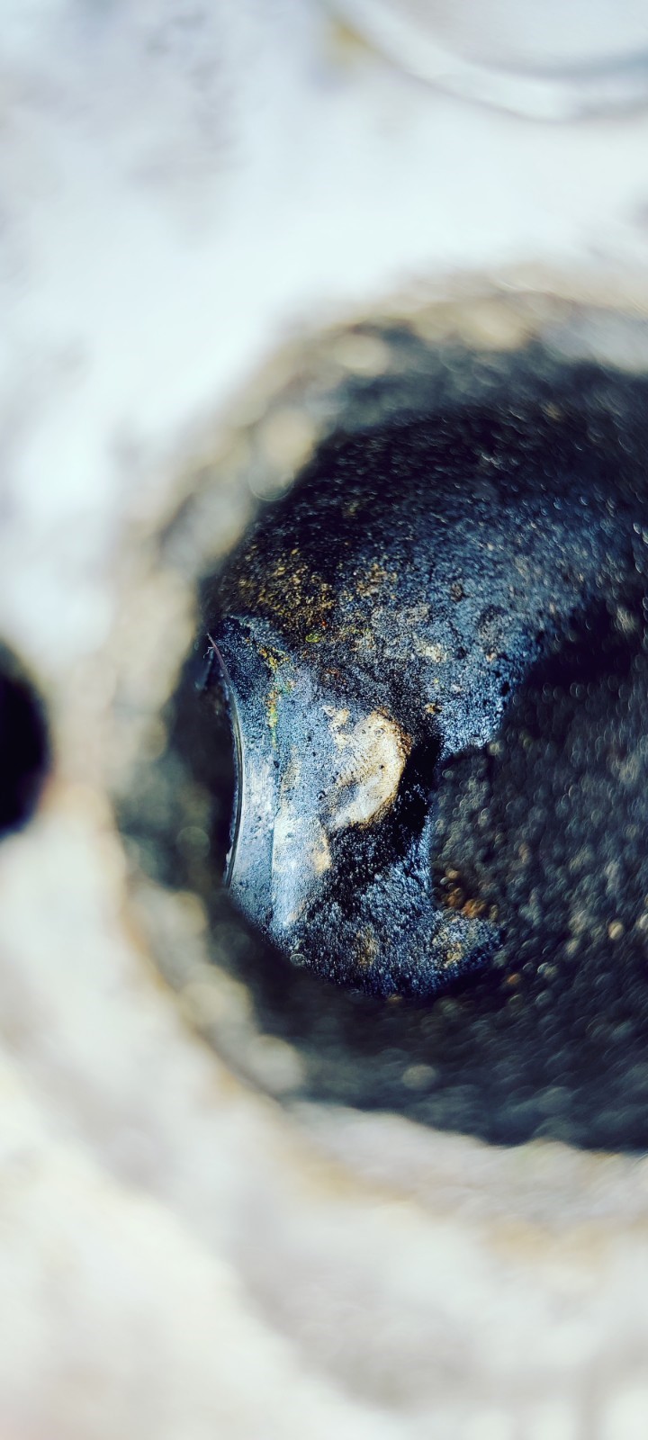

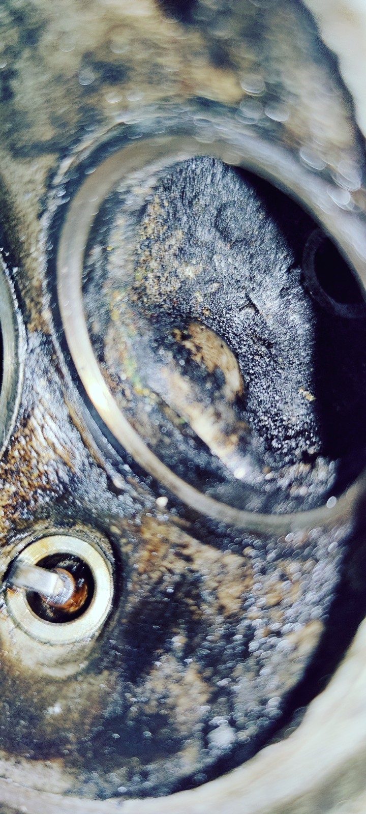

Ce qu'il y a, dans l'idéal un moteur complet.
Mes soucis :
- Culasse réparée à la zob, grosse soudure bien baveuse dans la chambre d'échappement du cylindre 6, c'est moche, ça gène l'évacuation des gaz et ça se trouve ça fuit quand même.
- Bloc moteur percé et embase trouée à deux endroits.
J'ai filé ça à un rectifieur, j'attends de voir ce que ça donne.
Photo :
