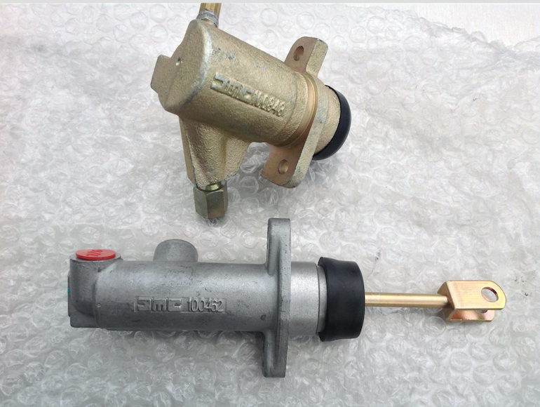

Est-ce que quelqu'un aurait un emetteur d'embrayage correct qui pourait être reconditionné.
Je n'ai pas trop confiance dans les refabrications "made in china"

Si raph, je l'ai changé l'an dernier, et il y a bien marqué dessus, dans la masse "made in china" !

Sur les NOS le logo DMC n'apparait pas il me semble ;)
Le miens à tenue 5 ans, et vient d’être changé à nouveau car il n’était plus étanche.

exact les pièces d'époque ne portent pas le logo dmc.
Privilégier un kit de réfection, la référence a été reconfirmée récemment par Franck, elle se trouve dans le listing. pour un MC de freins, utiliser un kit est toujours délicat en raison de la corrosion de l'acier ( sur l'alésage) qui donne des résultats incertains ou peu durables, mais pour les MC d'embrayage en alu, les résultats sont plus probants

celui que j'ai acheté chez ED il y a moins de deux ans porte bien le logo DMC et l'inscription made in china, et je pense qu'il merde déja
