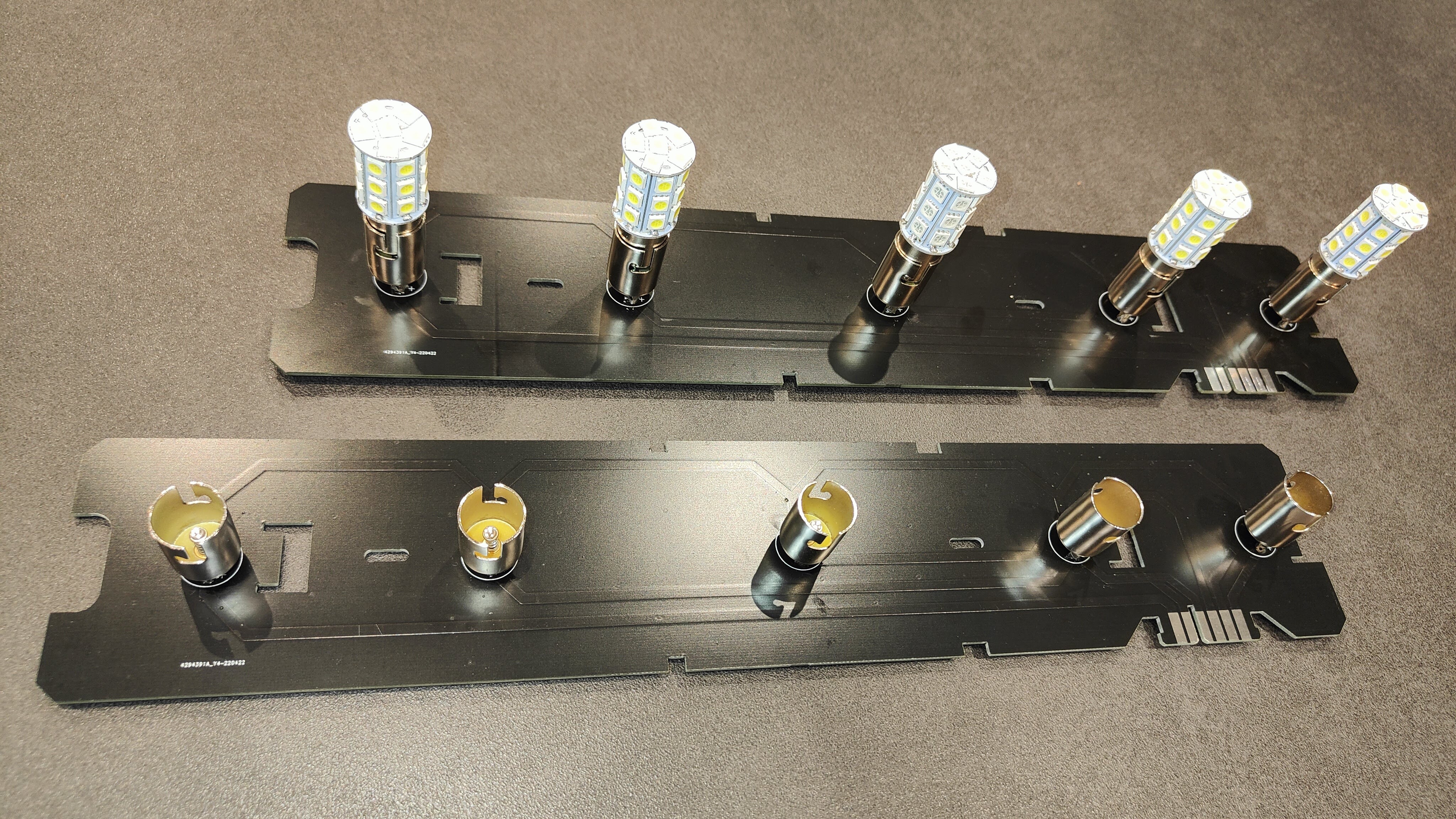

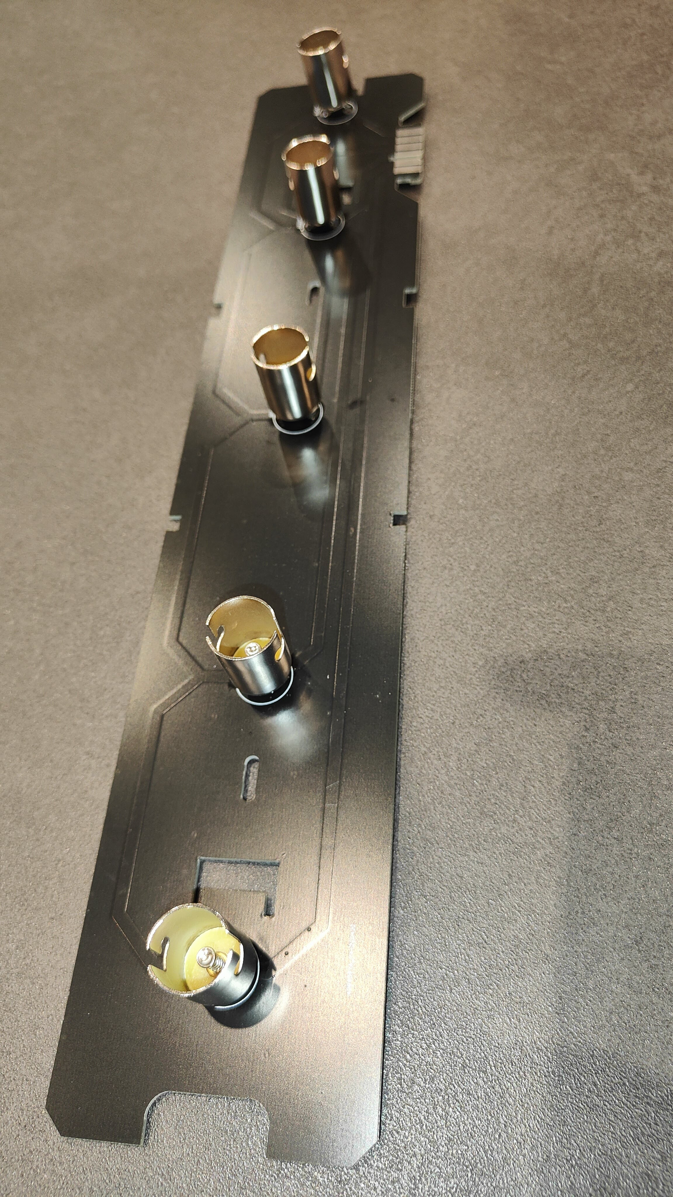

Bonjour à tous,
Du fait d'en avoir marre qu'il y ait toujours de faux contacts sur mes éclairages de feux arrières et du prix des refabrications de platine chez "delorean.com" ou "delorean industrie" qui ne me convenais pas,
J'ai décider de refabriquer des platines de circuit imprimé plus fiable que l'origine.
le résultat et assez convaincant.
Du coup, je me suis dit: pourquoi ne pas faire profiter les autre propriétaires et membre du club qui seraient peut être intéressés.
Bien sur plus il y aura de gens intéressé et plus le coup sera faible.
Le but n'étant pas de faire un business, mais de faire profiter et de partager avec notre communauté ma réalisation.
vous pouvez voir le résultat en image
le coup pour une petite production serait aux alentour de 70€ la paire.
et bien sur dégressive en fonction de la demande.
si certains sont intéressés, faite le moi savoir et si vous êtes assez nombreux, je pourrais relancer une production.
bonne journée à tous

Salut Evie, je suis preneur également. Uns question toutefois: sais-tu quel est le pas des pistes au niveau du connecteur? L'idée étant de souder un connecteur CI mâle sur la carte et d'avoir un verrouillage mecanique avec le femelle filaire.....
