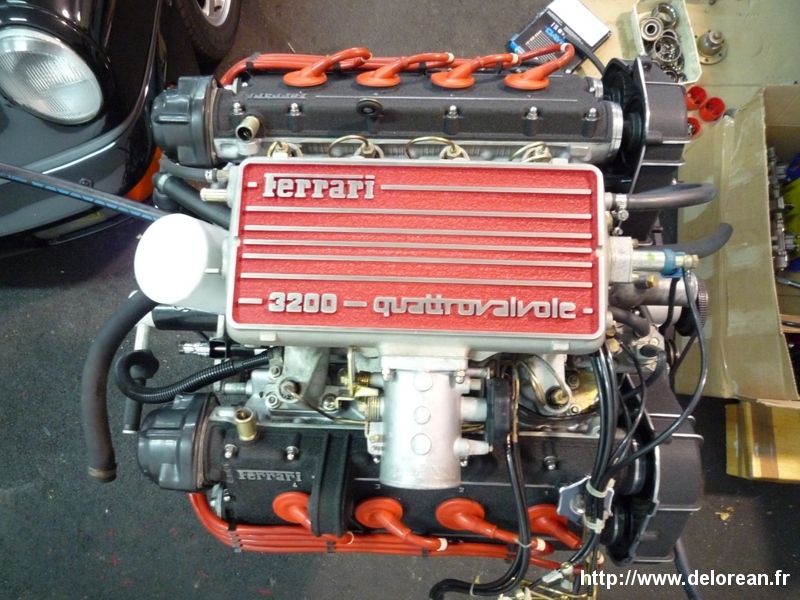

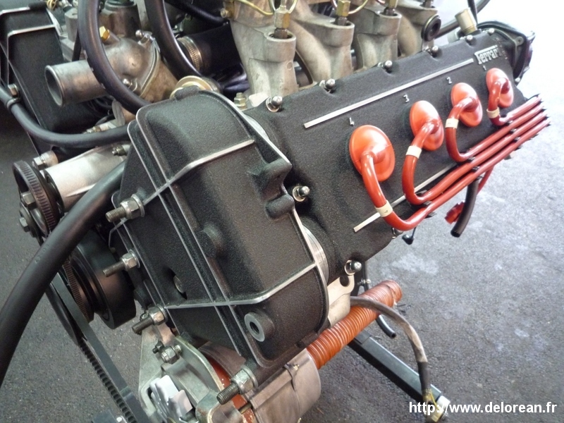

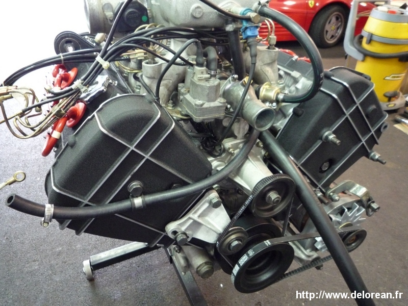

je ne sais pas exactement ce que le motoriste a utilisé Marc,
mais je sais que c est une application faite en deux temps au four :
d abord la teinte noir....une sorte de peinture mat
cuisson....
puis pulvérisation d une poudre
et re cuisson ..........
les deux éléments fusionnent .........et ça donne cela :wink:
c était fait systématiquement sur FERRARI d avant 70 ..........
ça lui donne un petit coté "Vintage".......... :wink:

Messagepar david » Ven 22 Mai 2009 à 21:53

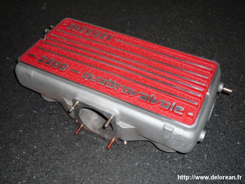

le travail avance :
remise à neuf de la pipe d admission :
une fois mis en place

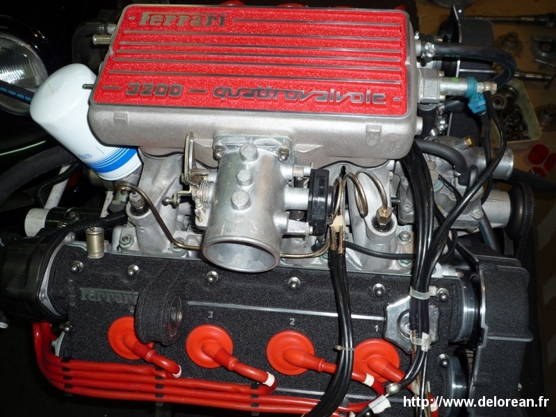

Messagepar liquidsnake » Ven 22 Mai 2009 à 22:00
on dirait le meme wur que sur la delo non ? :shock:
Messages: 2260
Messagepar david » Ven 22 Mai 2009 à 22:03
debranche de le DELO liquidsnake ! :lol:
possible..........mais c est quoi au faite le WUR ? et c est ou sur le moteur ?
Messagepar ortograff » Ven 22 Mai 2009 à 22:17
T'es nul !
Le WUR c'est entre le VTQ et le XVS, tout le monde sait ça.... :roll:
:oops:
Phil.
ortograff
Messages: 576
Messagepar Stainless » Sam 23 Mai 2009 à 04:10
c'est un KJet , memes injecteurs, meme injecteur de depart a froid, etc
apres les doseurs et WUR sont specifiques a chaque modele.

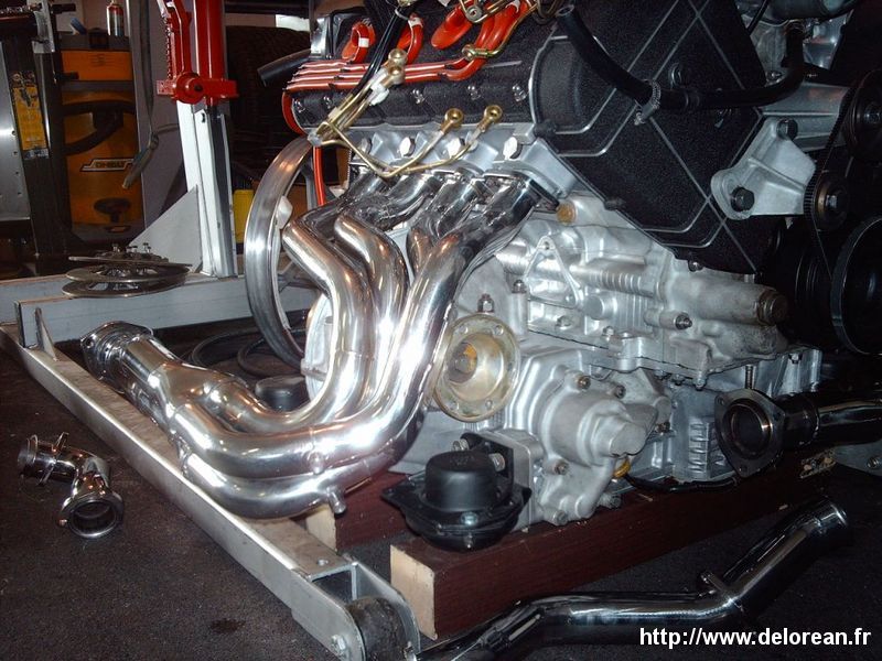

enfin les echappements........LARINI systeme.........(developpeur de la ligne de l ENZO (pour l usine)..............en autre :wink: )
bientot de nouveau sur la route :wink:

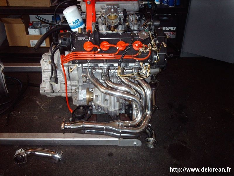

Messagepar david » Jeu 25 Juin 2009 à 13:39
une petite derniere pour la route .... :wink:
