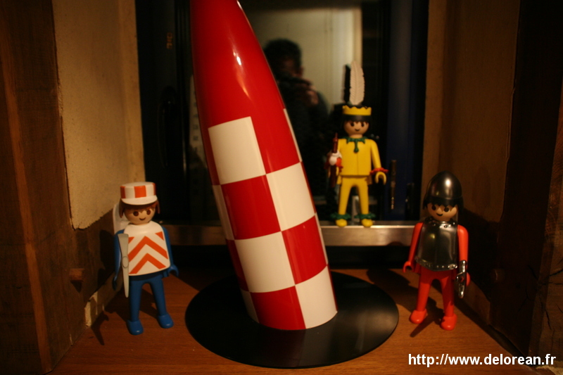

une autre création maison :
une fusée ratée.......un scie.........et hop
un truc rigolo !
la fusée qui sort de la bulle noire !

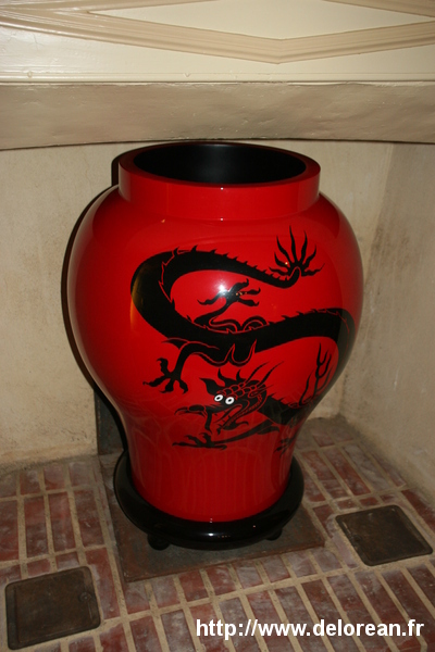

une autre de mes créations : la jarre du lotus bleu (revue et corrigée)

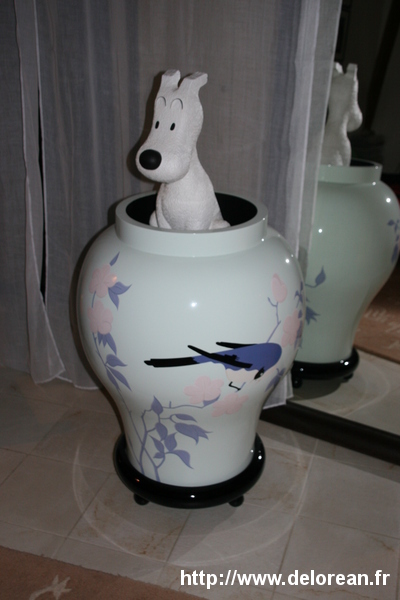

la même, mais en version lotus bleu (le milou est en revanche un produit manufacturé)

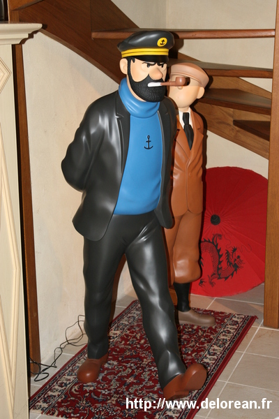

et spéciale dédicace pour Alex qui les aimes grosses et grandes :

Messagepar doc.63 » Lun 01 Mar 2010 à 22:13
magnifique david !
en quel matériaux réalises tu tes objets ?
tu fais tes moules avec quoi ?

fusée,
résine polyuréthane (2 composants, 50/50)
catalyse à froid ..........
remplissage avec mousse polyuréthane
peinture automobile 3 composants
carré autocollants blancs
avec découpes au bistouri (selon une méthode perso)
tout ça à partir d un moule type demi coquille fait à partir d un master en bois lui même fait par un ébéniste d après les plan figurants dans l album de tintin .........
jarre
découpe d un bloc de styrodur au fil chaud par ordinateur (profil numérisé)
choucroute résine+tissu de verre
ponçage,ponçage,ponçage,ponçage,ponçage etc etc ......
peinture 3 composants
peintre expérimenté pour les dessins (dragon et pie)
boules de billards pour les pieds
fou je suis ???? :shock: ..........ben ..........non ! :lol:
