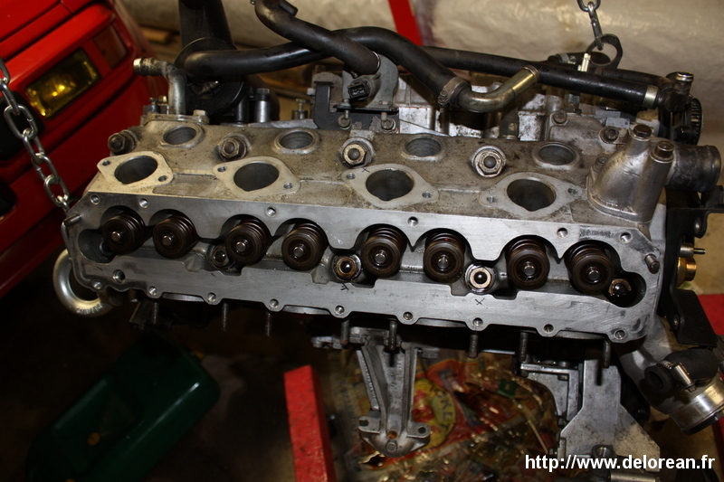

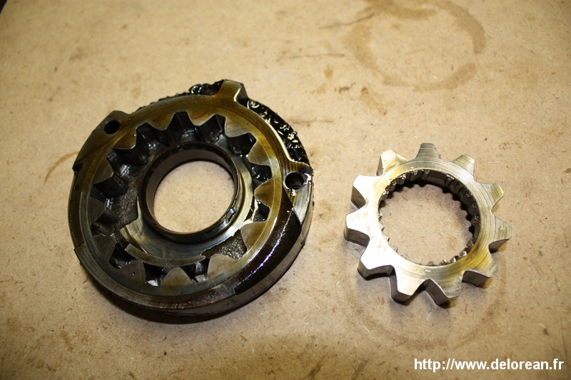

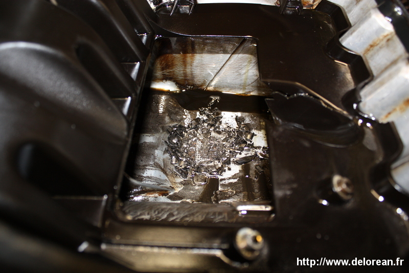

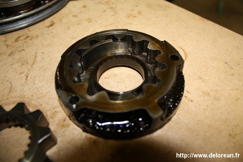

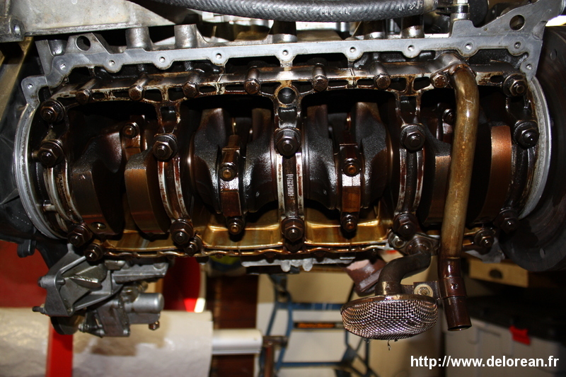

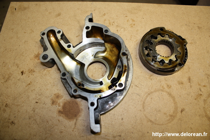

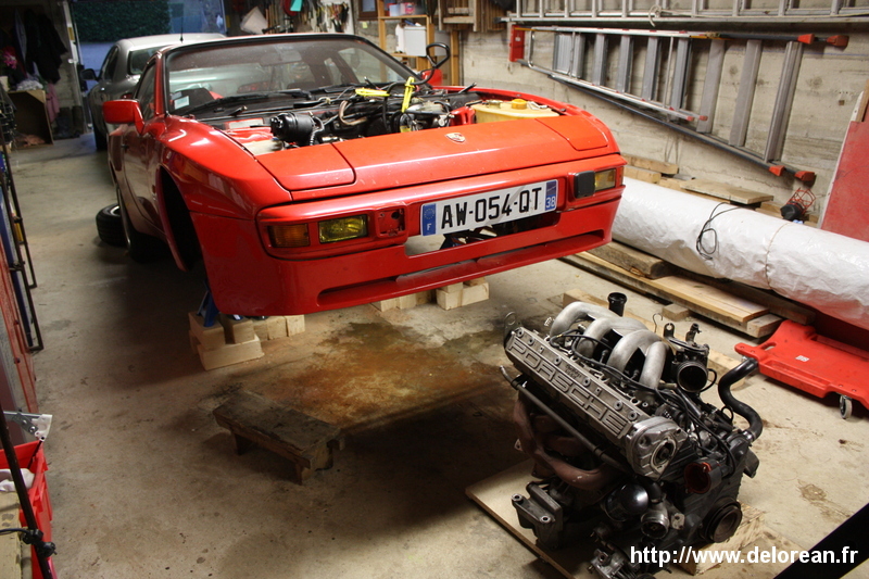

Messagepar Vince » Mar 09 Nov 2010 à 20:16
Me revoilà !
La merdasse au fond du carter ...
Au passage, haut moteur nickel (j'ai rien nettoyé!).
Et équipage mobile sale, 213 000 km quand même!
Bon après avoir quasiment tout démonter sur ce bloc, je pense avoir trouvé le coupable, ou plutôt la coupable : La salo$*ù de pompe à huile.
Il semble manquait un bout au niveau de la "séparation" et la surface d'appui du pignon mobile a été comme arraché. Ça vous semble bon comme analyse ? J'ai pas encore trouvé de photos d'une pompe de 944 neuve.
