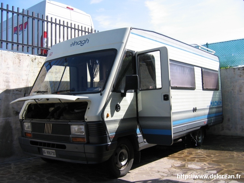

Hier soir mes parents sont retournées d'une vacance en Portugal. Ils ont roulé pour 6000 bornes à peu prés en deux semaines avec notre ancien camping car. Il s'agit d'un motorhome Elnagh, produit en 1988, sur une base Fiat Ducato Maxi 18q.
Quand ils sont rentrés chez nous, mon père était secoué. :shock:

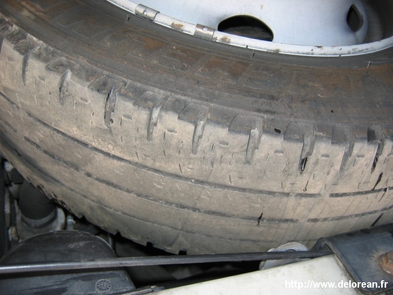

En espagne il a du changer le pneu AG, en montant celui de secours, parce qu il n'y avait plus de sculputres..et ils étaient neufs!
Voilà: ce pneu a roulé pour moins de 4k km

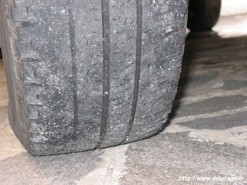

Le pneu AD maintenant il est comme ça: il a roulé pour 6k km

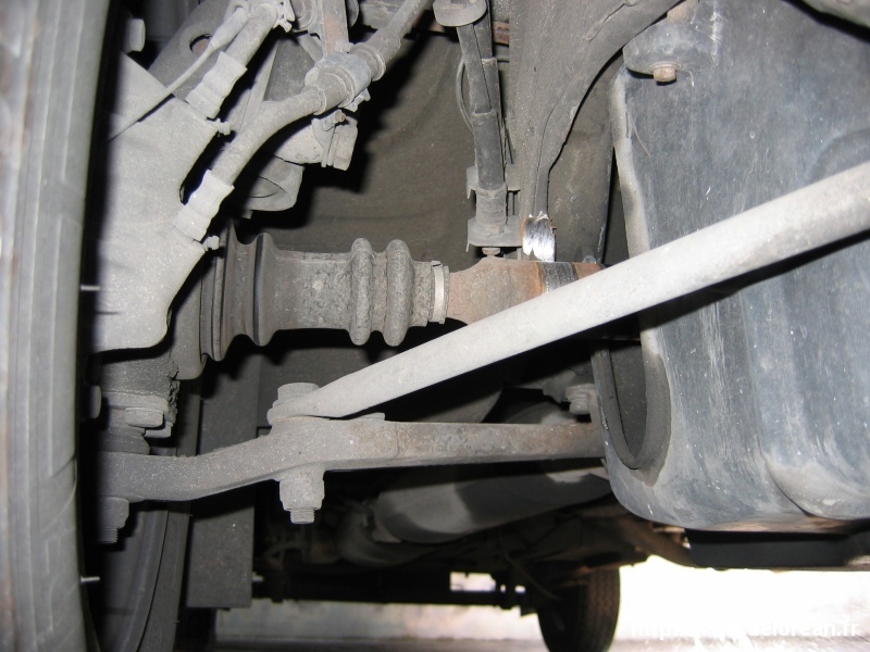

Ce matin j'ai regardé au dessu..et voilà ce que j'ai vu au train AD..

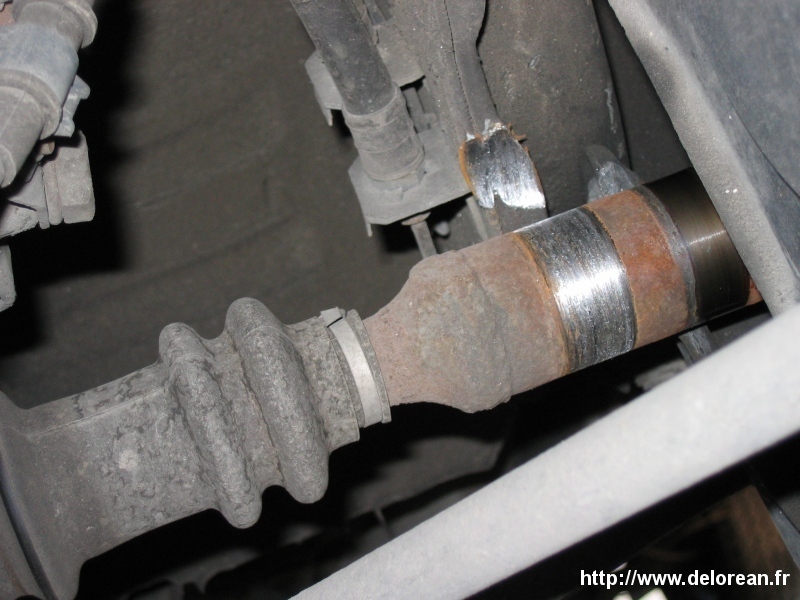

En detail..
Le cardan a mangé mon chassis! :shock:

Ils ont eu de la chance que le pneu n'éclate pas en route :?
Vraiment impressionnant comme cela à travaillé :shock:

Dans les prochaines semaines on l'emmène chez mon mecano: est-ce que une mauvaise rotule a pu créer un dégats pareil?
On voit dans la photo, que il y a seulement un écrou (j'espère freiné..) sans aucune goupille.
