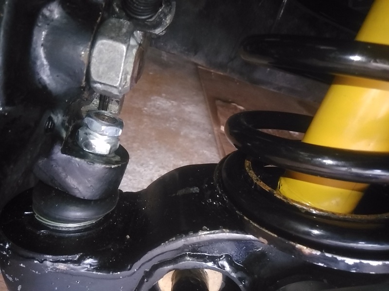

Salut à tous, j'ai entrepris d'optimiser mes trains AV (chgt amortos, renfort de bras inf, renforts de chez Ed, chgt silent blocks + rotules inf...etc). Les rotules inf sont livrées avec des écrous frein. Vous préconiser de les utiliser ou de garder les écrous créneaux avec goupille?
Messages: 659
Re: Fred et VIN#7088
Messagepar Stainless » Sam 30 Nov 2019 à 22:29
il faut impérativement percer proprement et goupiller. Safety First !
Messages: 22770
Messagepar MarvinBerry27 » Dim 01 Déc 2019 à 12:06
moi j'ai pas percé car j'ai eu peur de modifier la structure de l'acier de la vis de la rotule.
Par contre j'ai mis par dessus le nylstop avec en plus un contre écrou plat avec du frein filet !
Messages: 3129
Messagepar Stainless » Dim 01 Déc 2019 à 12:17
tu ne fragilises rien en perçant car les contraintes s'appliquent sur l'ecrou, et pas au dessus
