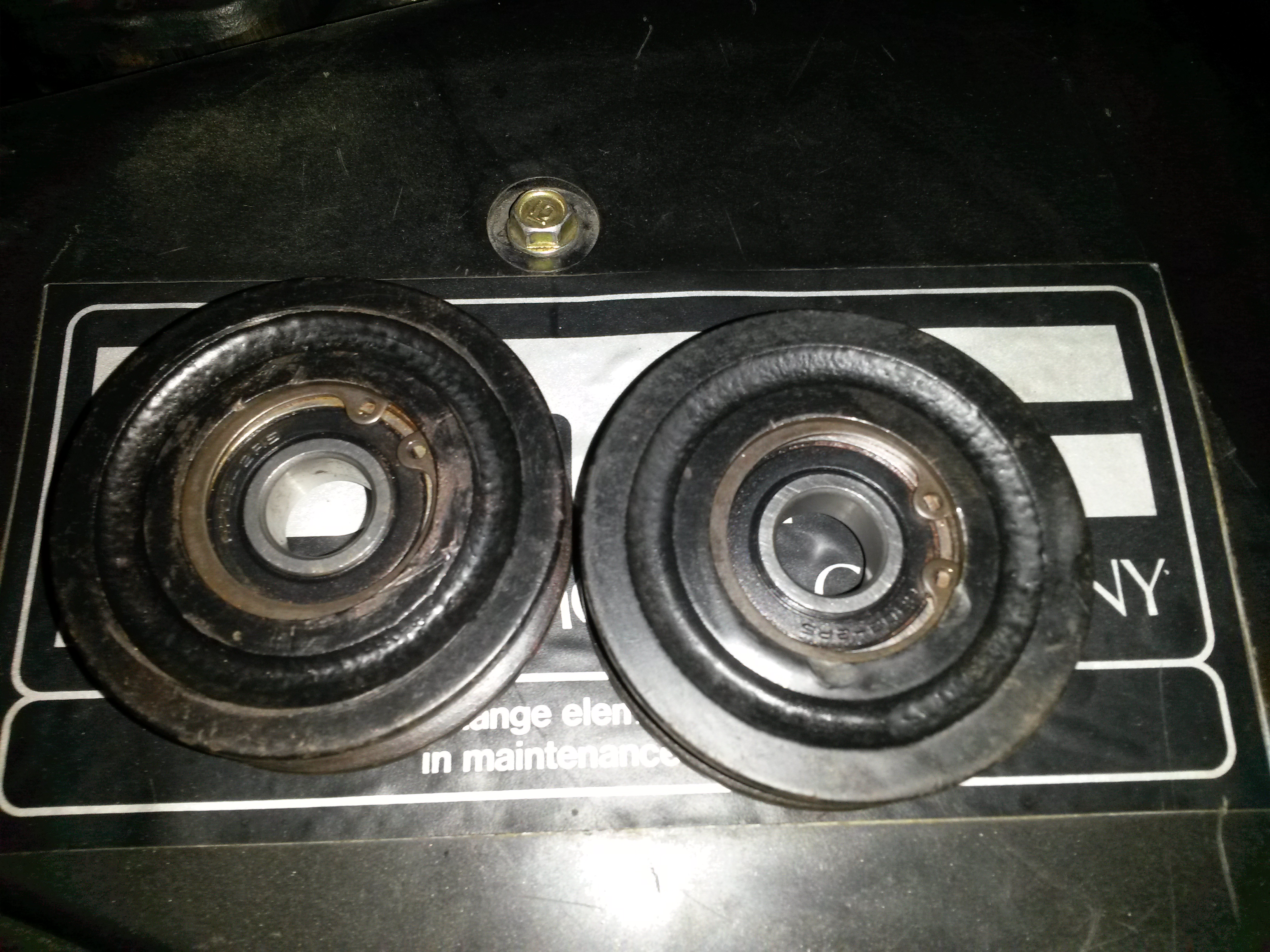

Toujours en juillet, remplacement des 2 roulements de galets de clim et mise en place de la courroie pour essai clim, pas de miracle, pas de gaz :lol:
