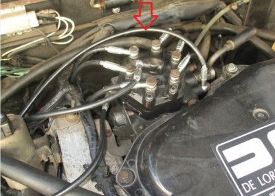

Messagepar lelimac » Mer 22 Nov 2017 à 10:24
un peu de nouveauté , elle avance mais pas aussi vite que je le voudrais
il faut dire je préfère y allé lentement mais faire les choses bien , entre le taff , les voitures de courses .... je suis souvent les mains dans la mecanique
installation des durites inox à la place des durites plastique cassantes du K-jet
ce qui est bizarre c'est que sur les R30 , c'est des durites en acier :roll: :roll: :roll:
remplacement du bocal de liquide de refroidissement en plastique " pourri" par un rigide en inox
tôle de protection de accélérateur en inox avec logo maison
changement du moteur de leve vitre
quelle galere ... plus de 2h30
prevu en janvier : decoquage / revision complete chassis et changement injecteurs

Messagepar MarvinBerry27 » Mer 22 Nov 2017 à 11:33
beau boulot ! 8)
attention, ta durite sur le Kjet qui retourne au WUR.
Je te conseille de la faire passer par l’arrière du Kjet et non sur le dessus, elle risque de toucher le compartiment moteur et de se sectionnée.

Messagepar lelimac » Mer 22 Nov 2017 à 11:48
merci du conseil ;)

Messagepar lelimac » Mar 28 Nov 2017 à 11:16
durite remis en place :wink: merci
