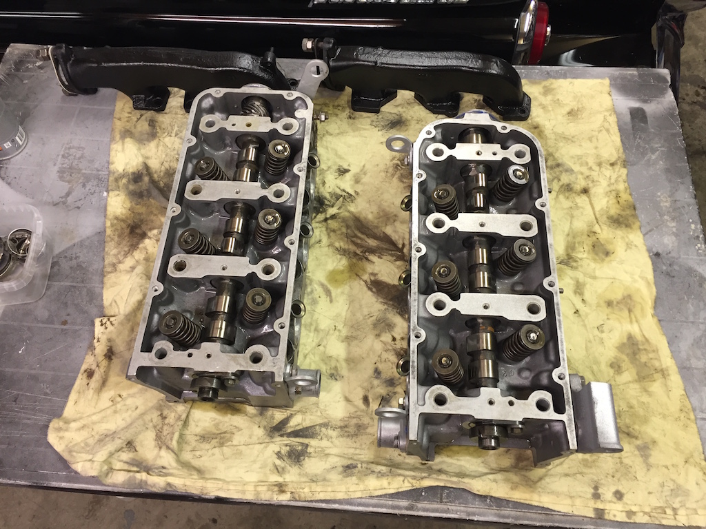

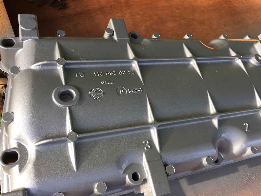

Récupération de mes culasses chez le rectifieur aujourd'hui.
Debut de remontage des elements qui sont sur celle ci.

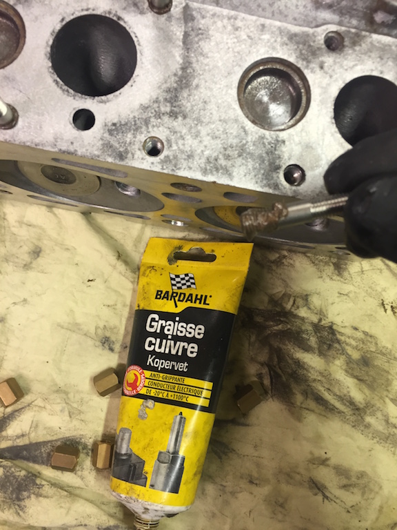

Quand je vois la galère pour le démontage des vis complètement oxydé je fais le remontage total à la graisse au cuivre comme ca dans le futur plus de problème!!
Je ferais des videos how to pour le remontage du moteur ( calage de la distribution, serrage des vis de culasses, réglage des soupapes etc....)
peinture du cache culbu après le sablage

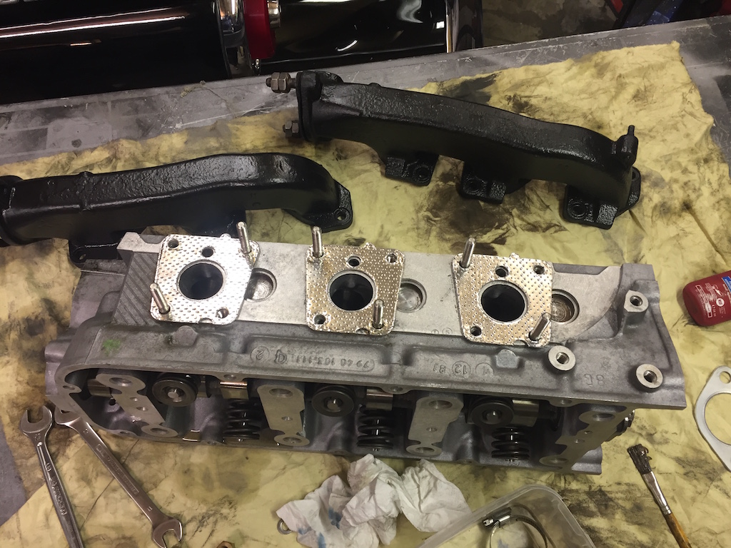

goujons inox avec écrous laiton pour l'échappement et graisse au cuivre également

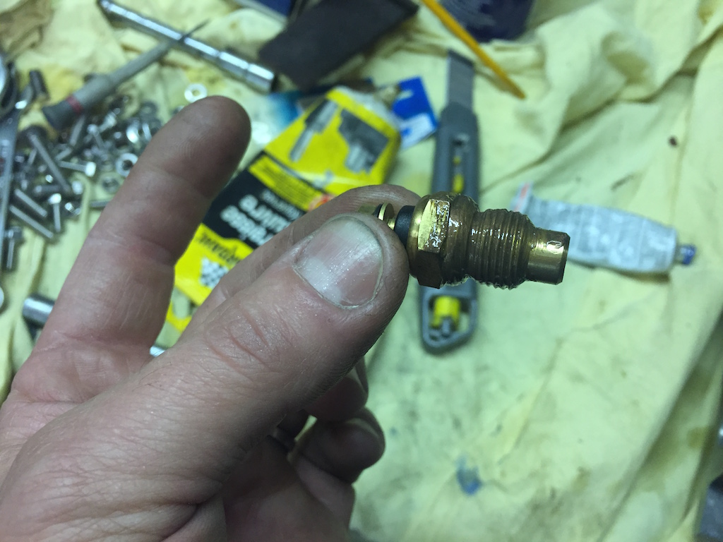

Sur la nouvelle sonde de temperature idem graisse au cuivre

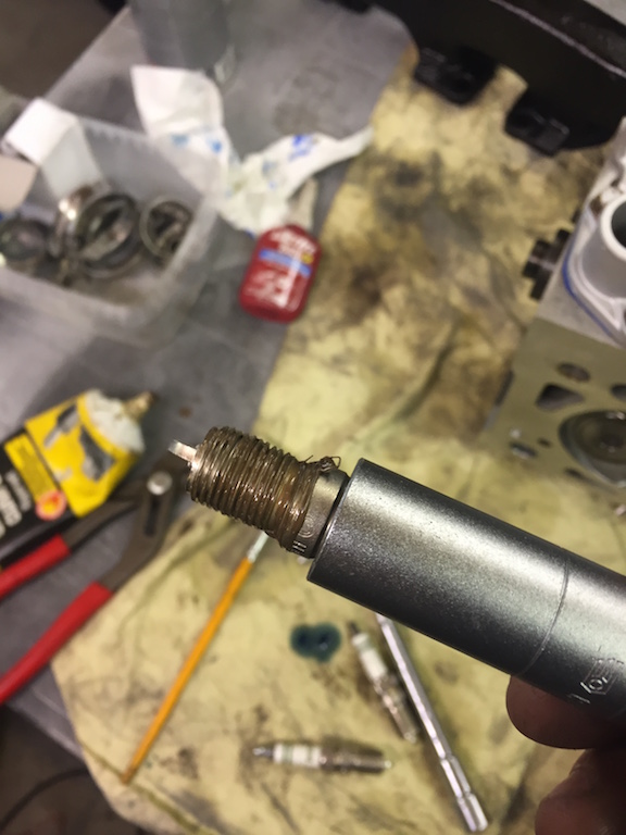

Montage des bougies à la graisse au cuivre sur les filets

Ça boss dur ! top !

Oh c'est beau ! Bravo !
Hésite pas à faire un nouveau how-to, je remplacerai le lien dans la partie "Documents techniques" par le tien avec images & vidéos :wink: (l'ancien sera toujours dispo dans le forum, mais c'est vrai que sans les images c'est moins pratique... viewtopic.php?t=840)

maxbordeaux a écrit:Ça boss dur ! top !
Merci ma poule.

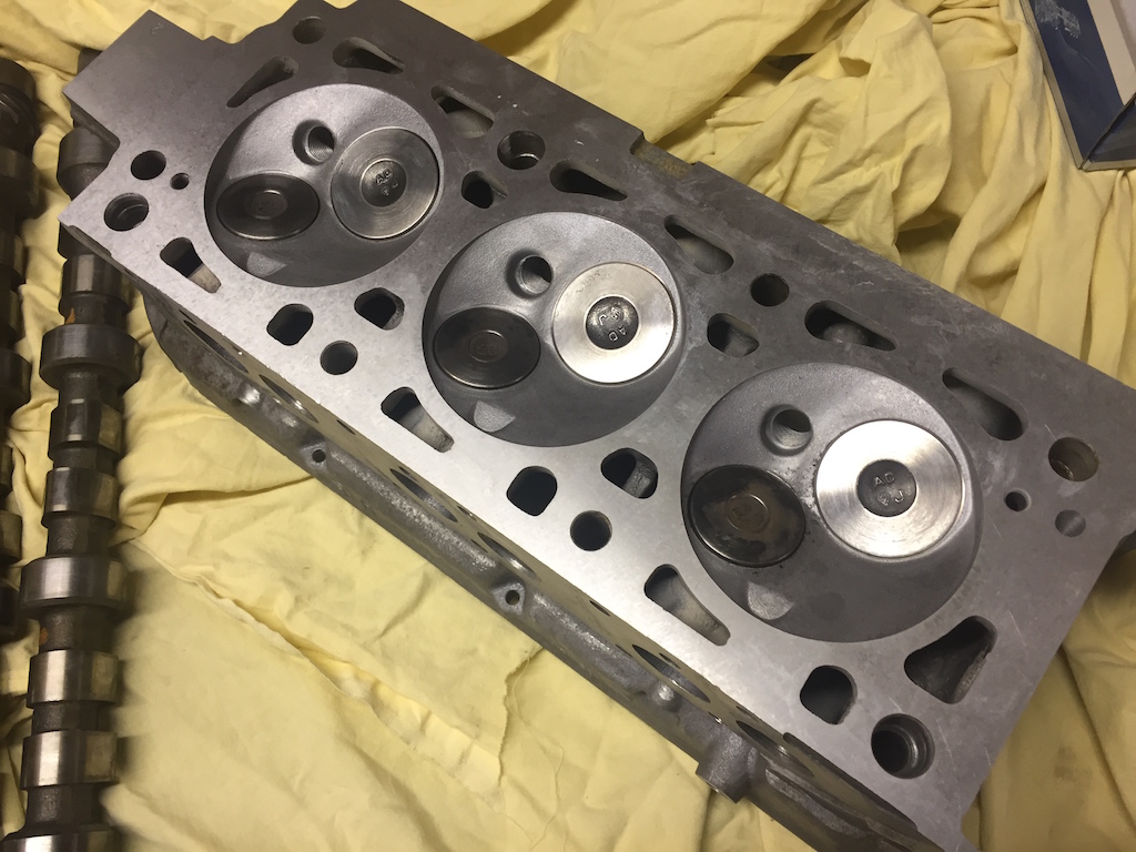

Oui franchement c'est trop de boulot, mais j'y suis aller vraiment doucement pour ne pas faire de bêtises et pour prendre le temps de refaire quelques pieces au passage!! :wink:

J'avais pas capté !! :lol: :lol: Oui les mecs ont fait ca dans la semaine!
