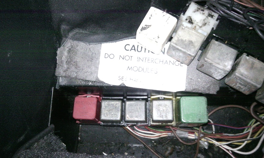

J'ai été faire quelques photos aujourd'hui du compartiment électrique.
Pour la FV, une fois débranchée j'ai eu une bonne surprise... les feux de positions se sont allumés oO
Les warning, les feux de route fonctionnement également un fois la FV déconnectée...
Avec le contact mis, on a bien du +12VDC sur le connecteur de la FV... je ne sais pas ou il a été repiqué mais visiblement c'est un câblage ''très particulier'' à voir par la suite.
@raph : le relais de la FV c'est lequel ?
autre question, quelqu'un pourrait-il mesurer à l'ohmmètre l'impédance interne du bobinage de sa FV ? j'ai mesuré 7 Ohms... ca fais du 1.8Amp sous 12VDC.... tu m'étonne que ca chauffe lol Je sais pas si elle est encore bonne ou cramée du coup

Messagepar Stainless » Jeu 25 Juin 2015 à 17:18
MarvinBerry27 a écrit:@raph : le relais de la FV c'est lequel ?
celui adjacent au module vert. sur le capot est gravé le schema de fonctionnement qui est specifique.
