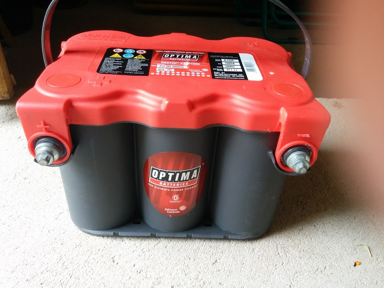

Messagepar sim254 » Dim 06 Aoû 2017 à 19:42
Bon la batterie était vraiment HS, 2 jours après à nouveau vide. Avec ça je ne devrais plus avoir de soucis :)

Messagepar MarvinBerry27 » Dim 06 Aoû 2017 à 20:50
quelle belle batterie ! :roll: :mrgreen:
Messages: 3125
Messagepar maxdubbe » Lun 07 Aoû 2017 à 09:18
Jolie!! Dommage qu'elle soit caché !! :D
