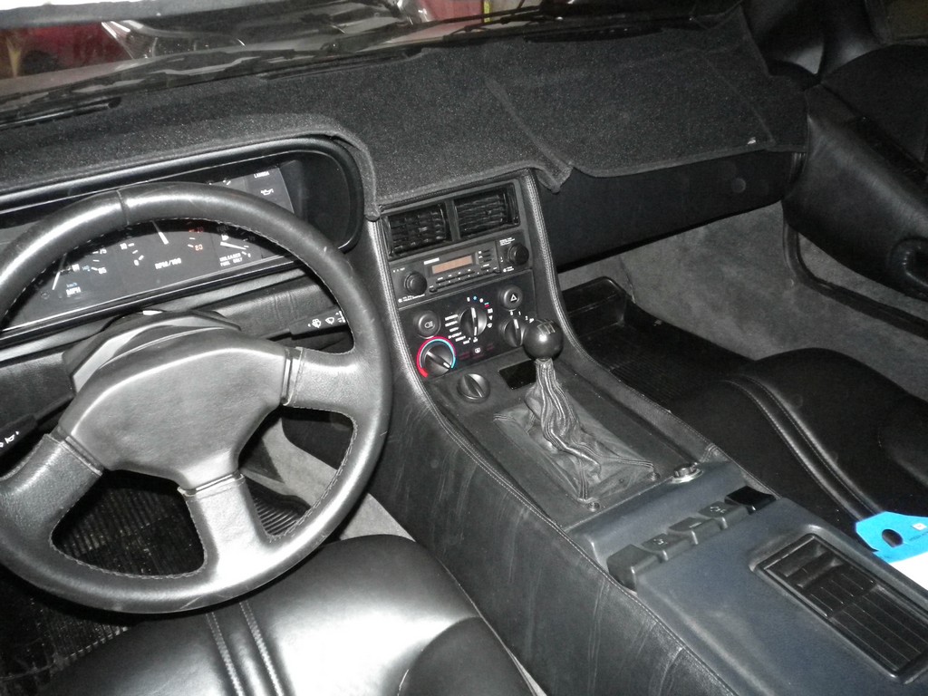

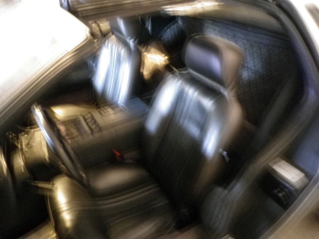

Bonjour a tous :D

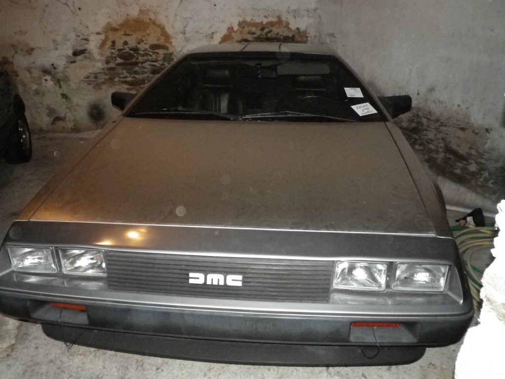

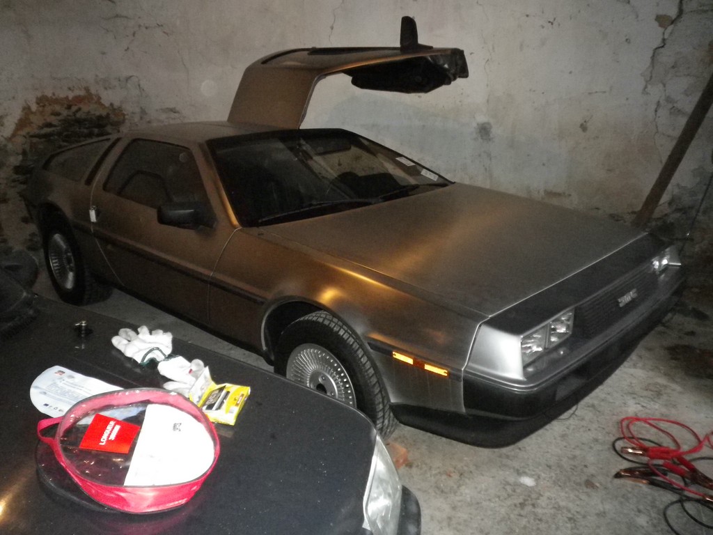

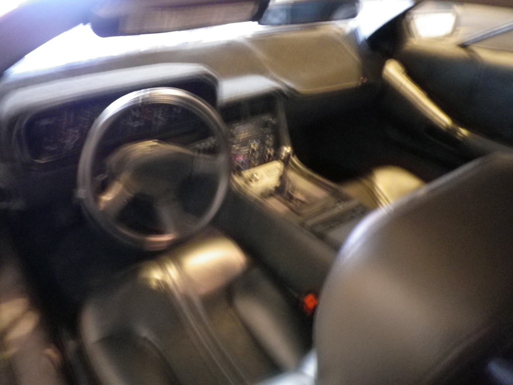

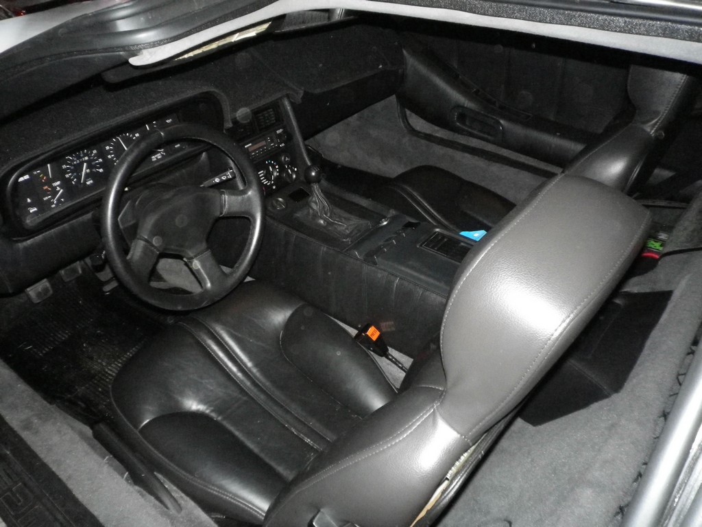

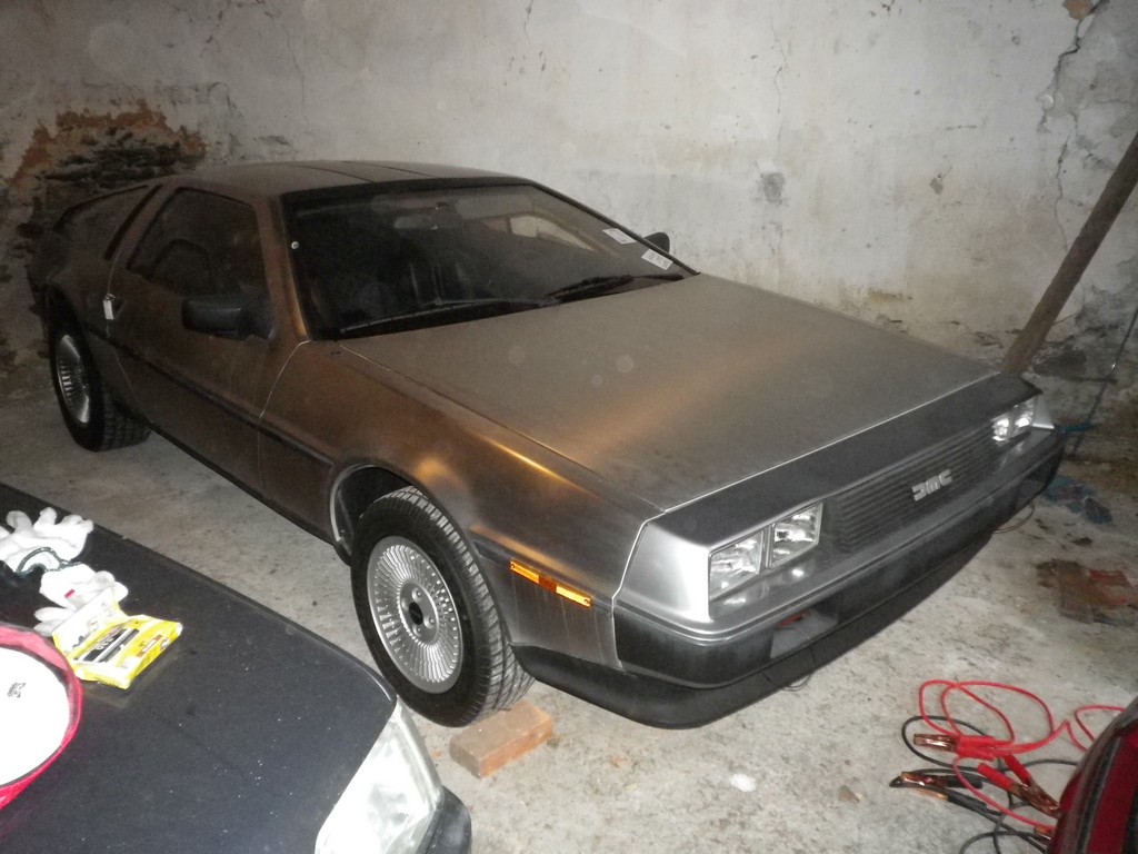

Je vous montre les photos de ma Delorean DMC12 (Intérieur noir, boite manu) récemment acquise. Il s'agit d'un import de Miami.
Les démarches administratives restantes sont l'obtention de la carte grise collection et l'assurance collection.
après avoir récupéré la voiture, je n'ai pas constaté de dommages sur la carrosserie, ni sur l'habitacle et le moteur. Elle ne démarrait pas mais après un changement de batterie, le moteur démarre au quart de tour. Au niveau technique, les problèmes que je rencontre actuellement sur cette voiture sont :
-portière passager impossible a ouvrir (elle reste crochetée coté retroviseur malgré le déverrouillage, elle est bien déverrouillée de l'autre coté)
-vitre conducteur qui descend et monte de biais (devrait être parallèle comme sur l'autre vitre)
-bouchon caoutchouc noir sur le capot a l'avant a remplacer
-autoradio, compte tour, pression d'huile en psi ne semble pas fonctionner
-marche arrière très difficile a obtenir
Raphael du staff de Stainless Wings m'a donné quelques conseils par rapport a ces soucis techniques et je compte bien les corriger.
Place aux photos :
Bonne fin de WE 8)

Messagepar doc.63 » Dim 22 Avr 2012 à 17:44
bienvenue Benoit :)
et je suis sûr que Raph t'as dit de voir en premier...les freins :wink:
pour la portière certainement un réglage de tringlerie, comme pour ta marche arrière
et la vitre tu trouveras ton bonheur dans les how-to, resserre bien les supports des rails des vitres, sinon tu risques d'avoir rapidement le même gag, et le contrôle électrique, il va falloir y passer...

Messagepar LaurentC » Dim 22 Avr 2012 à 18:00
Belle acquisition ! Encore une qui vient de Floride !
Par contre, je suis étonné que le capot soit plat sans rainures vu ton VIN. Est-ce qu'il a été changé ? Tu connais l'historique de la voiture ?

Messagepar warduke » Dim 22 Avr 2012 à 18:52
LaurentC a écrit:Belle acquisition ! Encore une qui vient de Floride !
je n'ai aucune info concernant l'historique des réparations, en tout pas de problèmes sur le capot c déjà ça lol.

Messagepar Alex » Dim 22 Avr 2012 à 19:13
Capot plat sur early vin = capot changé dans la vie de la voiture, pourquoi? Telle est la question ! À toi de le découvrir :lol:

Bravo! Bienvenue à toi et félicitation pour ta DeLo.
Pour la marche arrière le rebord métallique du support de soufflet du levier est un peu large, ça mérite une petite découpe. (ça sert à rien de trop jouer sur la tringlerie, tu finirais par mal passer les autres vitesses).
