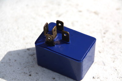

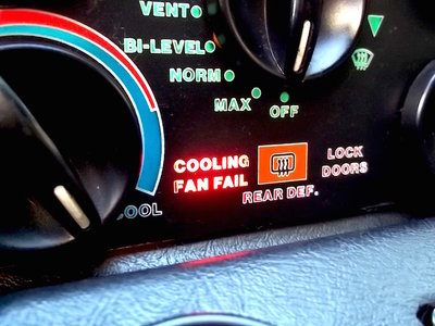

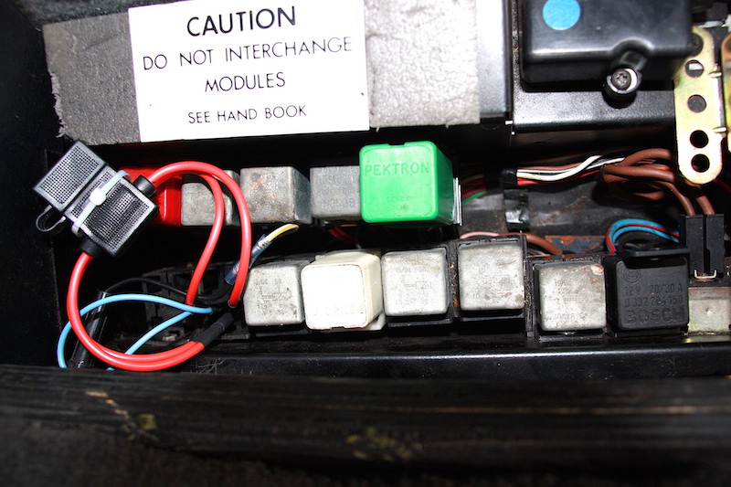

j'ai un souci avec mes ventilateurs du radiateur
ils tournent en continue des le contact mis, moteur a froid
+ le voyant "cooling fan fail" aluné
a votre avis cela pourrai venir du module bleu , du relais ?
merçi.
Messages: 1672
Messagepar Stainless » Sam 03 Mar 2012 à 05:12

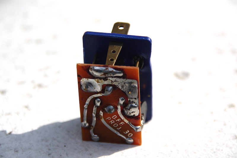

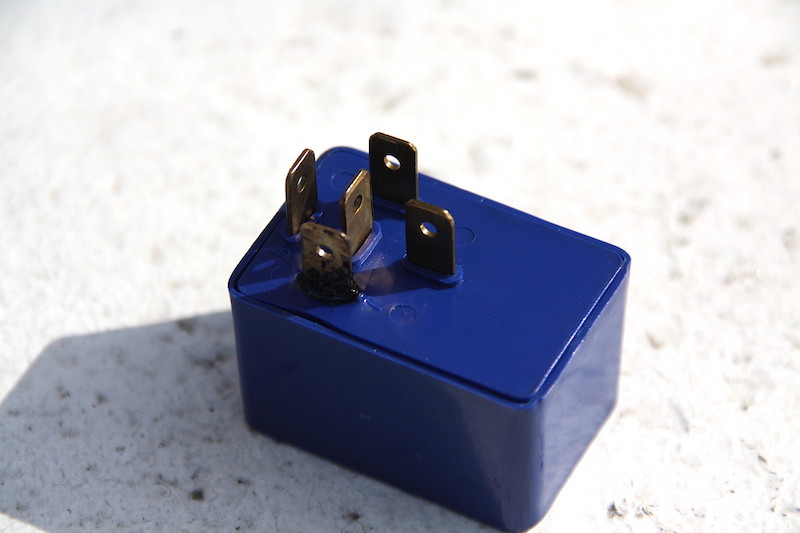

dans la configuration "d'origine", le voyant ne s'allume que si l'un des ventilos au moins ne fonctionne pas. d'une part le module bleu ne devrait pas etre là (rappel de sécurité), mais en plus il semble y avoir plusieurs défauts.
- commencer par controler l'otterstat sur le tube de sortie d'eau a gauche du moteur. si ls ventilos tournent en permanence, il est soit shunté, soit bloqué en position fermée.
- ouvrir le module bleu. s'il est d'origine, le virer et le remplacer par un strap (voir how-tos). il est possible qu'il ait été vidé et modifié puisqu'il semble marcher en direct.
il y a egalement dans le compartiment, deux bidouilles suspectes , un relais metaliques et un bidule noir. a controler

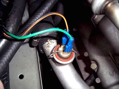

Messagepar djamel » Ven 09 Mar 2012 à 15:21

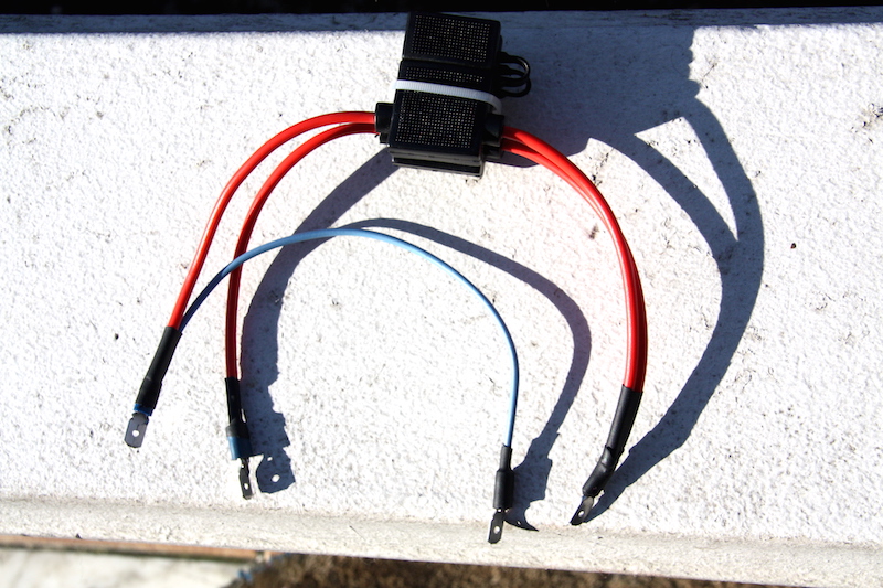

le module bleu commcer a fondre
donc le shunt s'imposer
avec le fille bleu pour pour alimenter le témoin "colling fan fail" l'ors du démarrage des ventilos comme cela a été expliqué
le phémomene reste le meme pour mes ventilos il faut que je change l'otterstat
dit moi si l'otterstat et mis dans le bon sans car sur des doc technique ils était vers le bas,je pence c'est pour qu'il est un meilleur contact

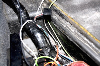

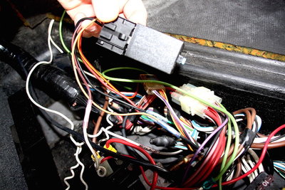

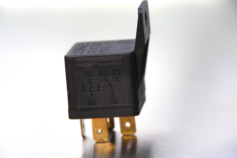

par contre Raphael tu m'avais demander de contrôler le relais moi dit moi si tu pence qu'il est suspect
il a du être remplacer par l'ancien proprio

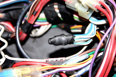

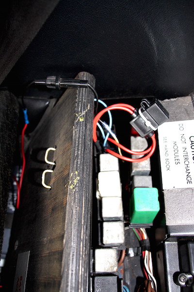

encore d'autre truc si tu peut me dire ce que c'est ça je suis un peut perdu
j'ai ce fille qui par de la batterie vers le relais a cote du module rouge

Messagepar Stainless » Ven 09 Mar 2012 à 15:54
alors dans l'ordre :
- l'otterstat doit etre dans l'autre sens, car s'il pointe vers le haut, une bulle d'air coincée dessous peut fausser son declenchement et retarder le refroidissement. peu probable, mais ................ ca vaut mieux.
- ton relais de ventilo a l'air récent, mais sans le tester ,je ne peux pas te dire s'il est bon.
- le module rajouté, ressemble a ces bidules pour telecommander les portes. je ne vois pas a quoi c'est raccordé. il faudra que tu suives les fils dans le faisceau.
- le fil rouge est probablement une fiabilisation "à l'arrache" du circuit de demarreur. (afin d'alimenter correctement le relais ).
pour faire la mise a jour proprement, se referer au HT ; http://delorean.fr/forum/viewtopic.php?t=513
- le support de relais inutilisé ,c'est normal. ne RIEN brancher dessus.
voir HT ; http://delorean.fr/forum/viewtopic.php?t=1840
- derniere photo; c'est normal. ce sont des jonctions du faisceau.
